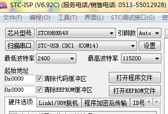

发表于 2023-9-23 10:16:20 | 显示全部楼层
同上,我的显示已安装最新驱动,一样用不了
各种方法都试了,一直搞不定
stc能识别但是用不了
stc能识别但是用不了
一只有感叹号
一只有感叹号
更新就这样,之前还安装过其他版本的一样
更新就这样,之前还安装过其他版本的一样
活到老学到老
  • 打卡总天数:204
  • 最近打卡:2025-09-24 08:50:50
997
2740
2740
