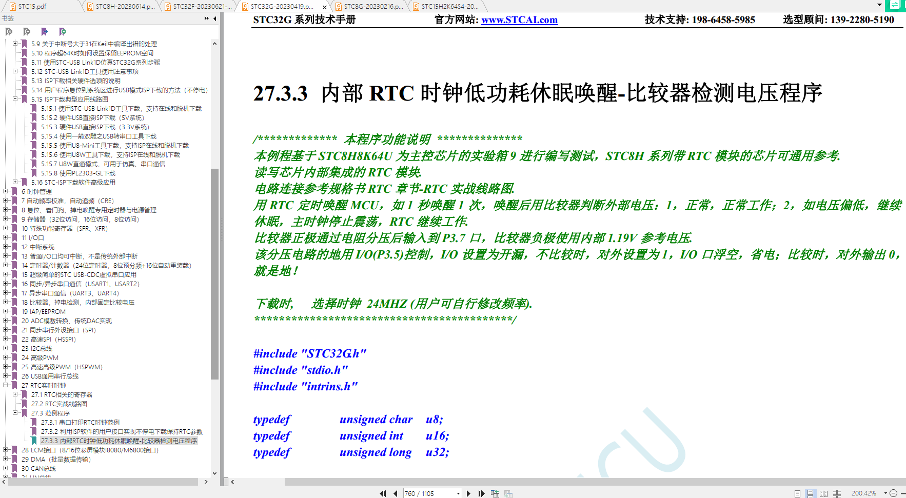

1, 不要外接其他 RTC 芯片
2,利用 MCU 的比较器做掉电检测,外部电压偏低时,主时钟停振,省电 2uA
3,  2秒/1秒/0.5秒 唤醒一次检测外部电源电压是否已正常
