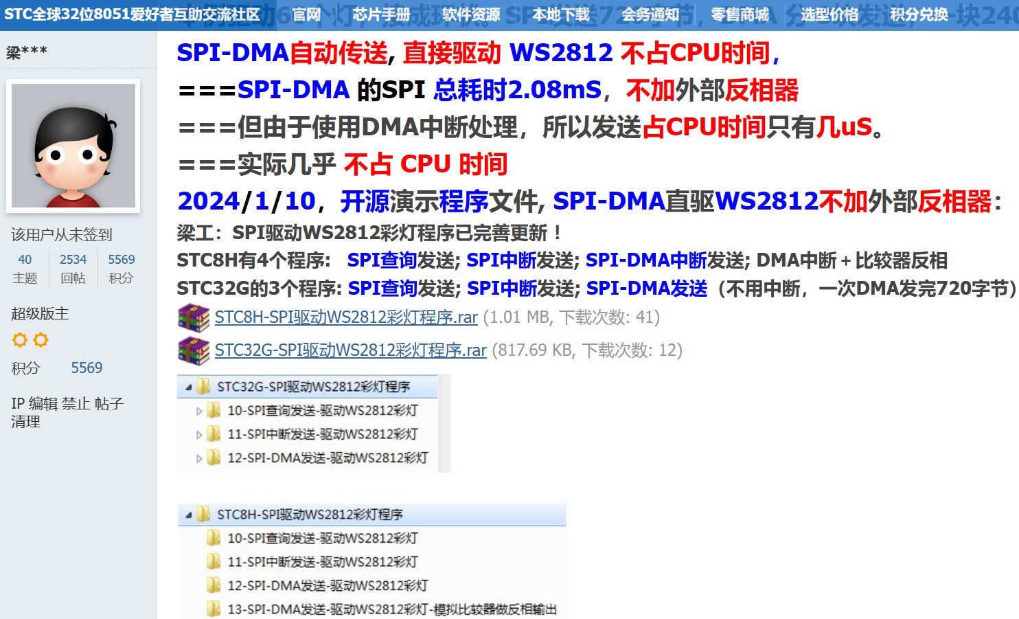

发表于 2023-12-30 16:47:04 | 显示全部楼层
  • 打卡总天数:214
  • 最近打卡:2025-10-21 13:03:15
789
19922
发表于 2024-1-9 08:45:04 | 显示全部楼层
SPI方案:
只用到MOSI驱动WS2812,但由于SPI的3个信号是捆绑在一起的,MISO、SCLK不能做它用。本例使用P1.3-MOSI输出驱动信号,用户可以切换到别的脚。
===将 MISO 不做其他用途;
===将 MISO管脚 先设置为对外输出0;
===MOSI 发送完成后,对外停止时输出的是 MISO 读到的状态, 0 ,这 STC-R&D 留了这么个绝活支持 WS2812B !!!
