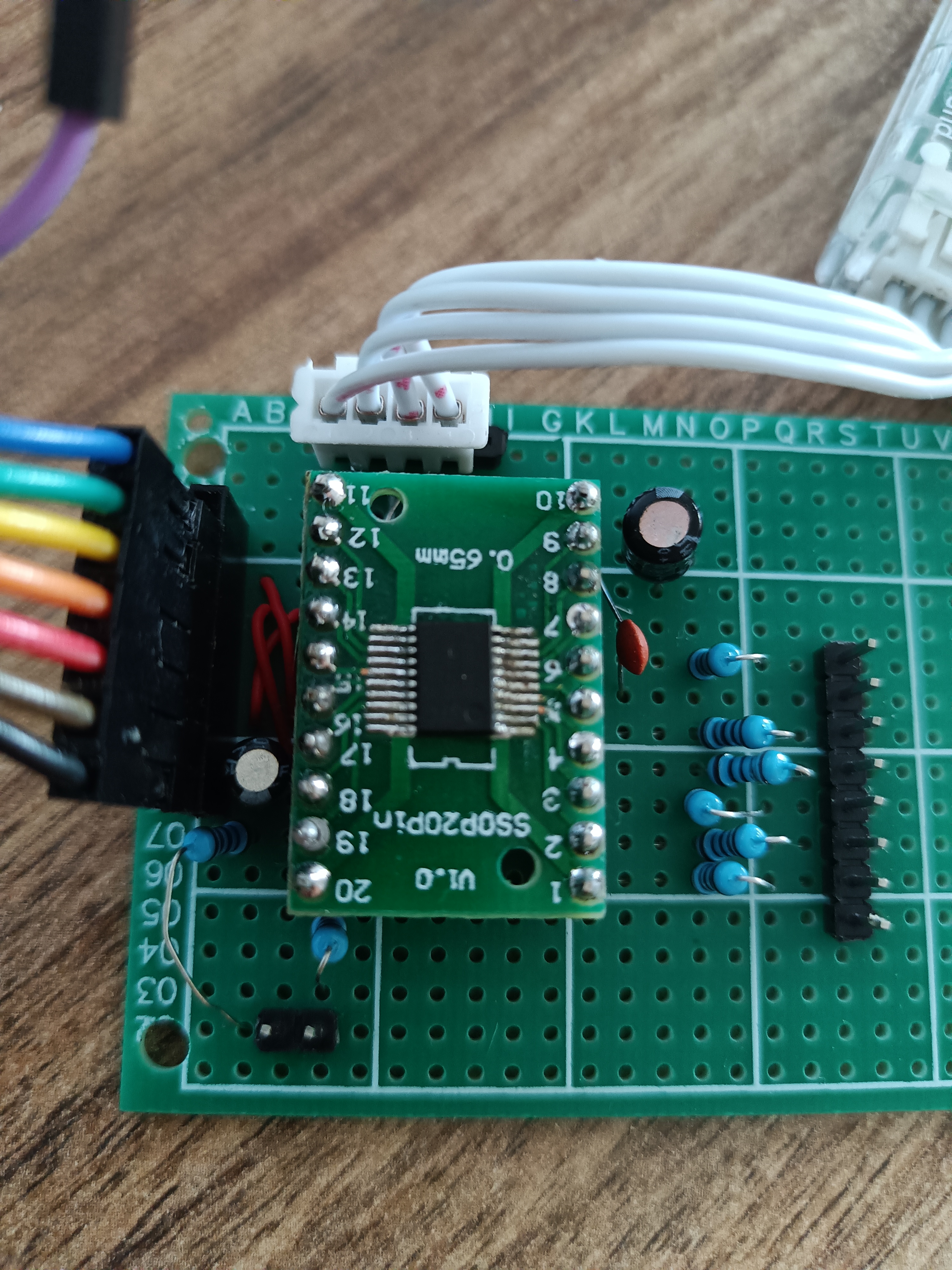

附图能看到实物结构,基本就是最小系统,触摸参考电容和限流电阻直接使用了stc官方技术手册推荐的数值。芯片焊接时采用了电子显微镜,焊接位置偏差大幅减小,触摸键懒得做了。直接用了一排针代替,缺点是相邻针靠的有点近。会有干扰,实用时不能这样玩。
