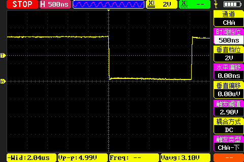

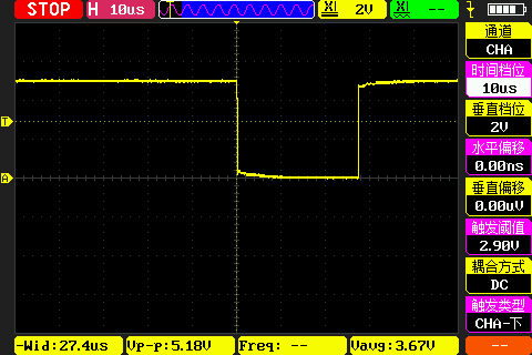

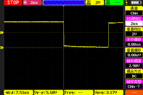

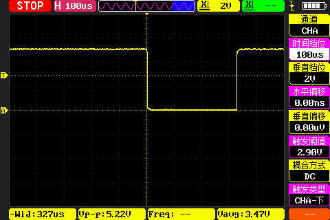

测试程序使用追风剑开发板,官方程序修改了一下,
P01低电平宽度标识浮点运算的消耗时间,
P02低电平宽度表示整数运算消耗的时间
如下是经过加速的时间

可以简单计算得到,
FPMU加速性能327/27.4=11.93约为12倍
MDU加速7.51/2.40=3.12约为3倍加速性能
确实提高了不少。
