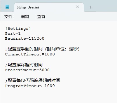

发表于 2026-5-28 13:07:54 | 显示全部楼层
远程升级这个握手或者回应超时能不能做成可选的?我通过以太网透传目前可以升级,但是有时会显示超时之类的
超时参数可以通过StcIsp_User.exe同目录下的StcIsp_User.ini文件进行配置 [attachimg]138696[/attachimg]  详情 回复 发表于 2026-6-2 11:24

发表于 2026-6-2 11:24:25 | 显示全部楼层
user*** 发表于 2026-5-28 13:07
远程升级这个握手或者回应超时能不能做成可选的?我通过以太网透传目前可以升级,但是有时会显示超时之类的 ...

发表于 2026-6-2 15:54:57 | 显示全部楼层
非常感谢非常感谢!这些资料您是从哪里看来的

发表于 2026-6-4 17:49:53 | 显示全部楼层
大佬,请问还有其他资料吗,就是这些参数之类的
软件目前就支持下面这7个参数的配置 [attachimg]138836[/attachimg]  详情 回复 发表于 2026-6-4 18:00
