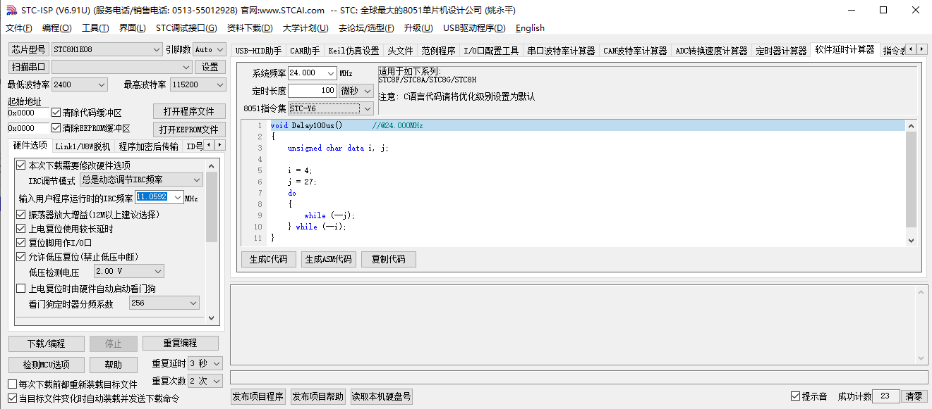

写了个STC8系列的软件延时程序不知道咱们坛子里有没有,转过来,谁需要可以拿去。用的时候把主频改一下,keil的代码优先级设为默认8即可。这个程序每次调用比实际需要多5个机器周期。懒得弄了。一般用途也够了。
