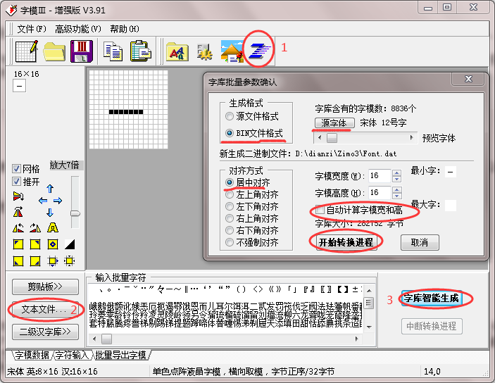

    2. 批量取模生成GB2312字库文件
    同样使用“字模3”软件。批量取模设置:点击“自动批量生成字库”,导入txt格式的字库字符集文件,点击“字库智能生成”。选择居中对齐,BIN文件格式,不自动计算字模宽和高(固定16x16)以及字体。然后开始转换进程就能自动批量取模了,生成一个font.dat文件。由于未使用文件系统,字库文件名以及后缀名都可以随意。取模压缩包中包含两个不同GB2312字库文件,大小都是282752字节(=8836个码位*32字节)。由取模软件生成的字库文件和硬件SPI字库的用法是一样的,这里就不讲了。
03字模3批量汉字取模设置
03字模3批量汉字取模设置
字模3批量汉字取模设置
    3. GBK字库的制作
    如果存储空间足够,建议制作GBK字库代替GB2312字库。用GBK的字符集文件去生成即可,制作方式同上。这里我把一块实验箱的GD25Q40换成了W25Q64,于是就放得下GBK字库和后续实验的文件了。GBK字库文件,共23940个码位,大小=23940*32=766080字节。已制作好的字库文件、取模软件和GBK显示代码见附件。

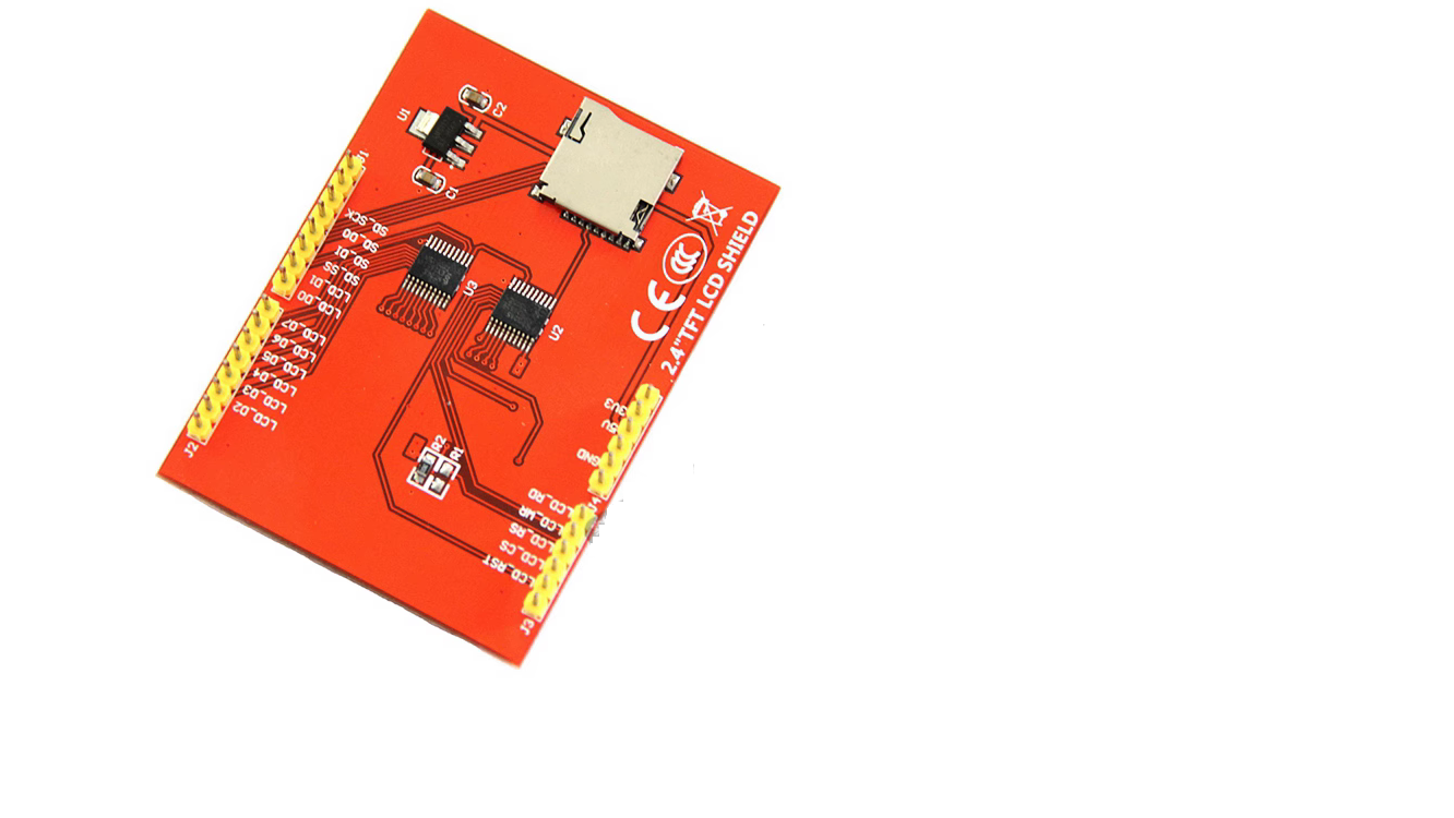

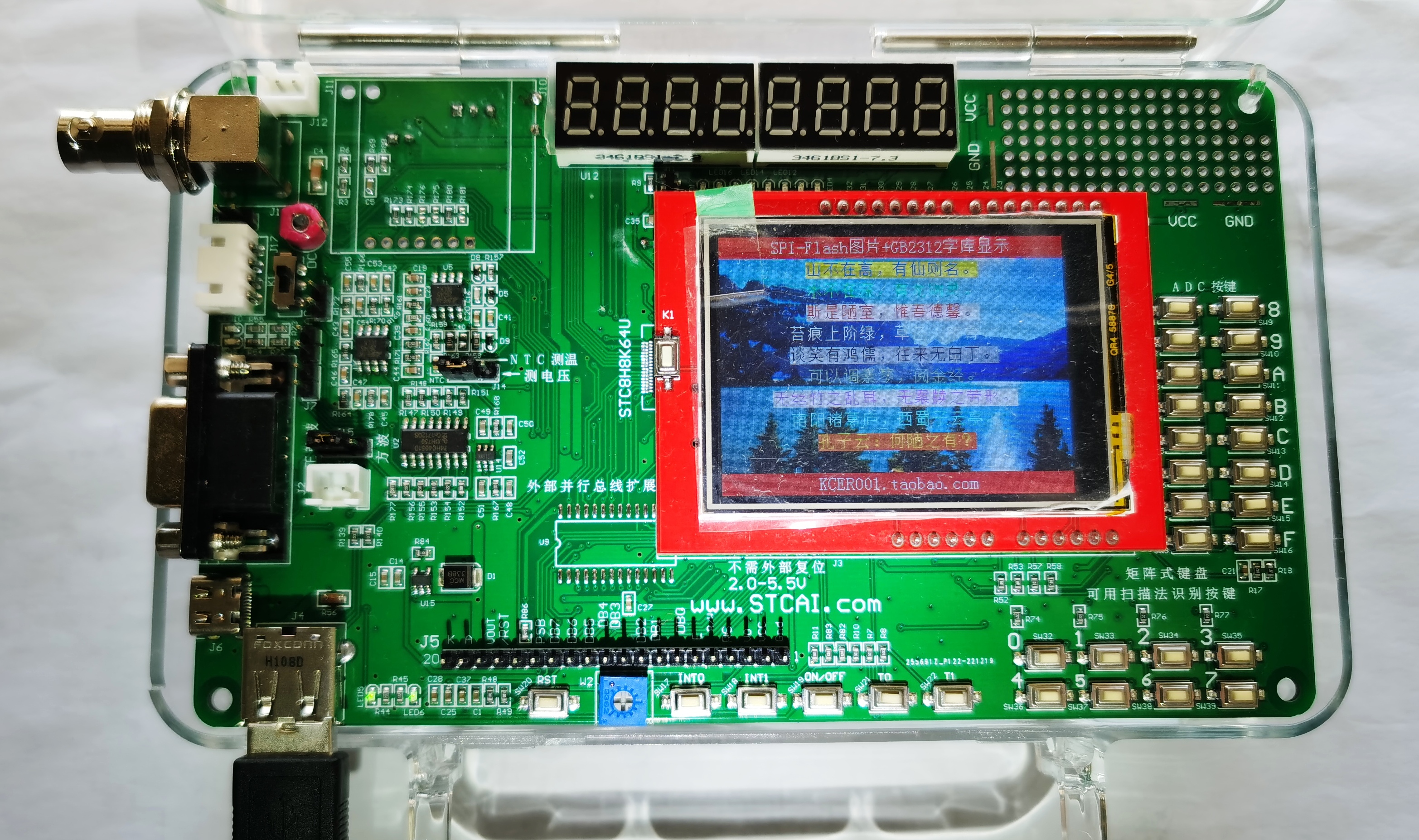

    这里以GB2312为例进行演示,GBK编码的演示类似。这里演示使用的是STC8H8K64U实验箱,使用2.4寸ILI9341 TFT 8位并口屏幕。通过USB口把字库烧入Flash过程:

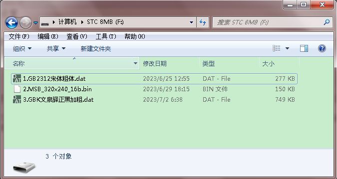

    先把HEX固件下载到STC单片机,IRC频率24MHZ。接着按照上一个帖子制作好带字库的模拟U盘,或者按下P3.3按键进入U盘模式,连接电脑后打开电脑的资源管理器,把我们生成的字库文件复制粘贴到那个512KB的小“U盘”中,等待十几秒钟字库便烧入完成。
04TFT显示连接电脑
04TFT显示连接电脑
TFT显示连接电脑
058M电脑U盘文件夹内容
058M电脑U盘文件夹内容
8M电脑U盘文件夹内容
    然后确定好文件所在地址,把程序里对应的地址修改好,重新编译后就可以给单片机下载和显示汉字了。好几次发现里面文件全删掉再拷入字库文件,其地址还是上次的,不知道是否是特例。

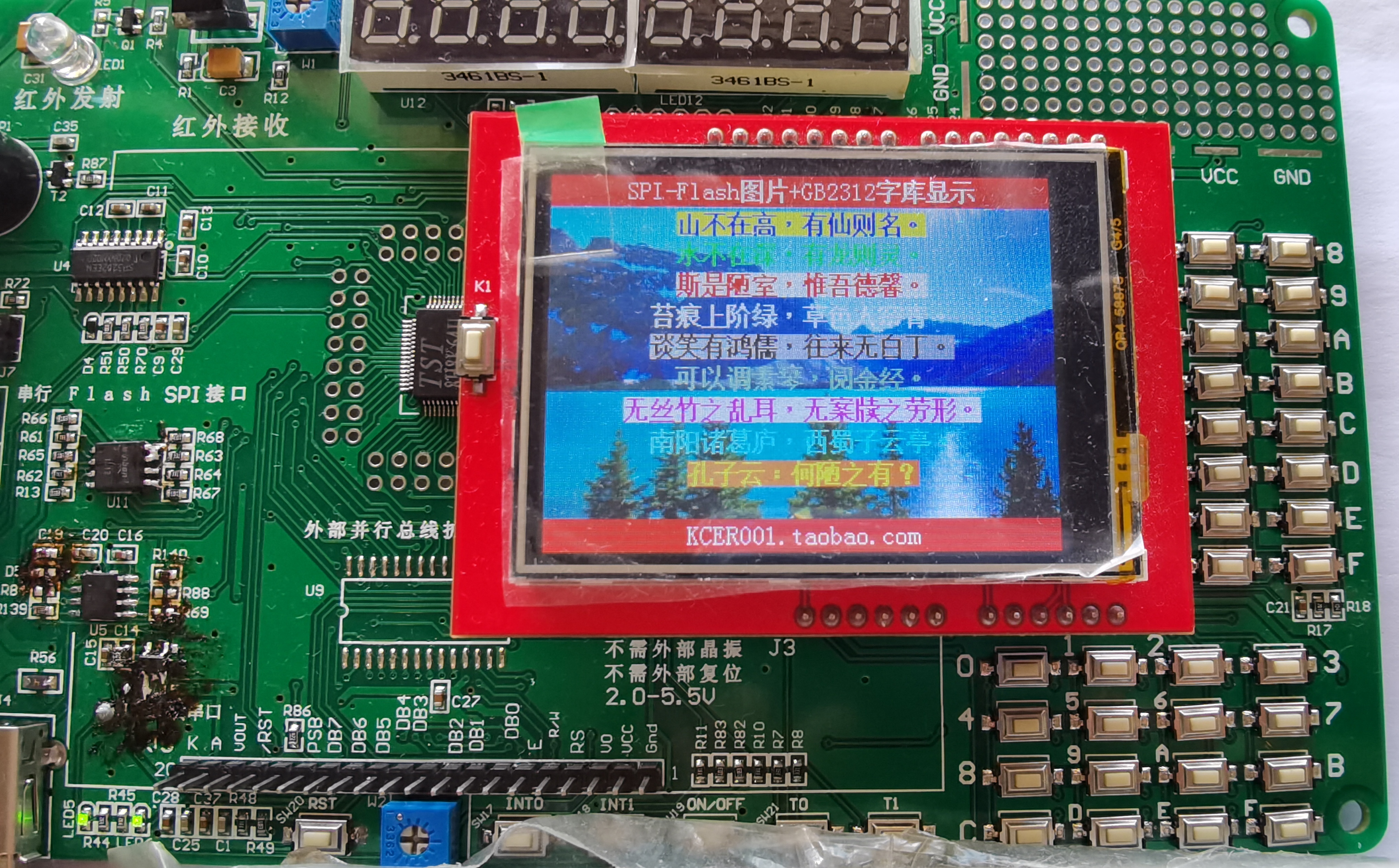

068.3版本实验箱显示效果
068.3版本实验箱显示效果
    再附上最早的8.3版本实验箱显示效果
    中文GB2312、GBK汉字的显示采取读取SPI NAND flash实现,半角字符ASCII码仍使用之前的软件取模生成的代码数组,以避免字库读取异常时无显示。另外,超出字符集的字会显示一个方框“□”。调用SPI_ShowStr函数或者SPI_StrCenter函数显示字符串,显示的字符串会根据mode参数产生叠加(透明)与覆盖的效果。目前有一个小BUG,就是对TFT的操作会影响到P7口,大家可自行改进。附件为GB2312、GBK汉字SPI读取显示实验的源码以及对应中文字库。
