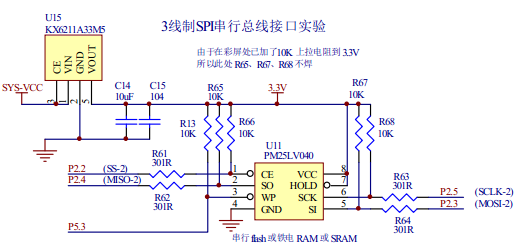

    单片机本身的代码空间终归是有限的,很多应用和数据都需要大容量存储。目前单片机常用的存储器有Flash芯片、SD卡、U盘等。每种存储器都有其特点:Flash芯片容量合适、可以带文件系统也可以不带、适合内置,SD卡一般都搭配文件系统、需使用卡槽、适合拆卸、可跨平台使用,U盘需要USB HOST去驱动、适合外带。以25系列SPI NAND flash芯片为主的存储器在很多场合都得到广泛应用。由于STC8H8K64U、STC32G12K128等单片机均已集成USB DEVICE和SPI硬件,这里我们以W25Q40为例,使用SPI硬件功能读写NAND flash芯片,下载相应固件就可以将其模拟成1个小U盘,利用USB硬件实现与电脑的连接。我们先演示制作一个带字库的模拟U盘,在下一个帖子中将会用到。STC单片机与25系列SPI flash存储芯片硬件连接很简单,通信接口均有外部上拉电阻(也可使能单片机内部上拉电阻实现);芯片3.3V供电,单片机IO口兼容3.3V电平,直连即可。如下:
SPI-        SS        MOSI        MISO        SCLK        -
IO口        P2.2        P2.3        P2.4        P2.5        P5.3
W25        1脚CE        5脚SI        2脚SO        6脚SCK        3脚WP
01
01
    对应配置SPI硬件的寄存器SPI_S[1:0]=01,位于寄存器P_SW1中。WP脚为写保护,未用悬空上拉即可。25系列SPI NAND flash存储芯片支持SPI、QPI等通信方式,由Q或者X等区分,如果是SPI方式就通用。通过发指令(0x9F)读取芯片的JEDEC ID,可以获取对应的厂家、通信方式、容量等信息。

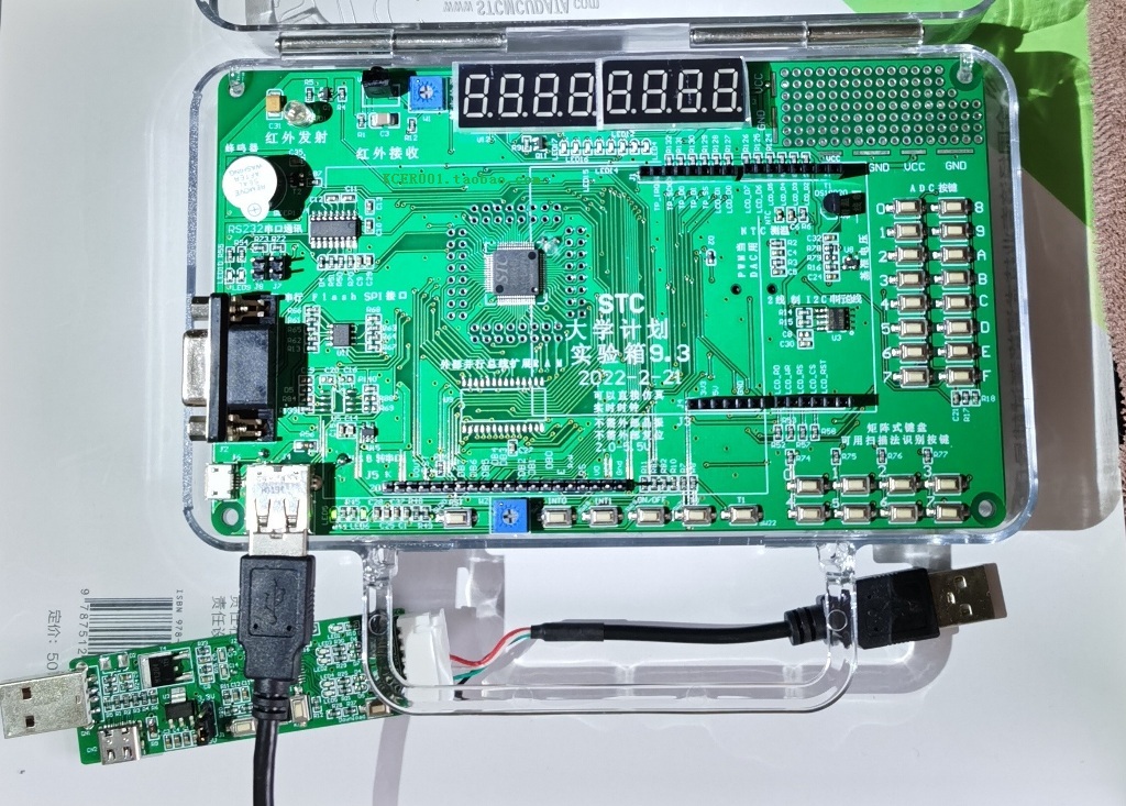

    图为STC8H8K64U 9.3实验箱连接电脑,实验箱下面的是STC一箭双雕模块,用来接实验箱USB口转串口临时测试用。若烧录了USB-CDC串口代码则可略过了。其它STC开发板也可以照着图修改下。
03

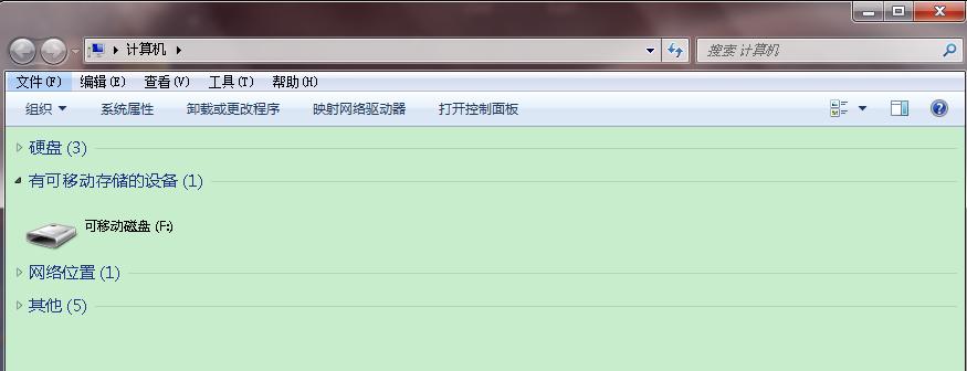

    连接到电脑后,不用另外安装驱动,就会出现一个“可移动磁盘”。此时的模拟U盘是没有任何数据和文件系统的,为RAW状态,需要分区和格式化或者恢复镜像后才能正常使用。

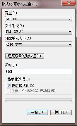

可以用“DiskGenius”软件,也可以用Windows系统自带的磁盘工具进行分区与格式化。两者实际是有点区别,“DiskGenius”会把第0扇区分成一个起始扇区(占用4096字节),里面有MBR引导信息,实际可用的分区会从第1扇区(0x1000地址)开始,浪费了没必要。要格式化成FAT12文件系统(FAT12和FAT16都称为FAT文件系统),同时还要选择扇区大小为4KB,跟25系列可擦除扇区大小一致。

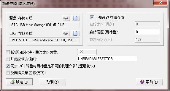

    点击菜单→文件→恢复镜像文件→打开解压出来的镜像文件“STC USB-Mass-Storage.001”→在弹出的“选择目标盘”对话框选择 物理驱动器的“RM1: STC USB-Mass-Storage (512 KB, USB)”→确定→恢复完成后提示“128个扇区被成功复制”→关闭“移动存储介质1”。

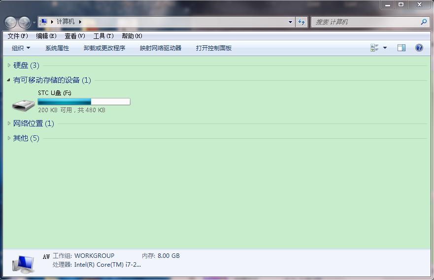

    然后插拔一下USB线或者给实验箱断电上电,在资源管理器里出现了这个带字库的模拟U盘。
    以上几秒钟就写入好了,这样就完成了文件系统的制作和字库文件的下载。顺带一提,这个代码还可以把开发板当成25系列读写器,^_^。

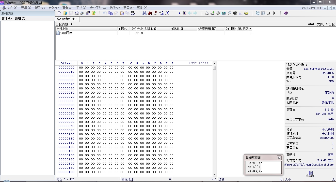

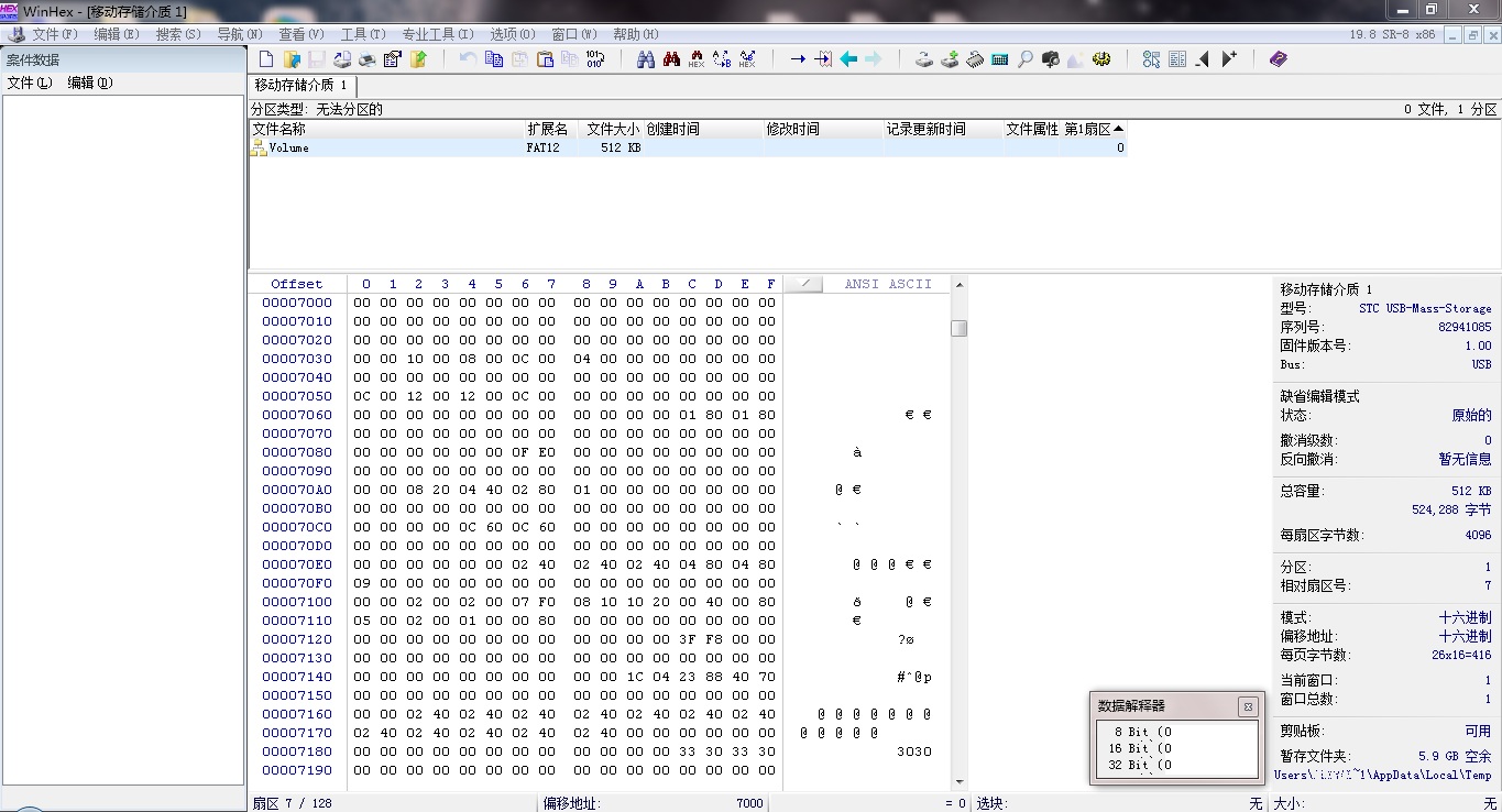

    这个带有文件系统的SPI flash芯片,读写都应遵循FAT文件系统的要求进行。增、删、改文件会对文件分配表进行修改,需要给单片机跑嵌入式的文件系统代码。而且flash有写入寿命,不可对同一个扇区擦写次数过多。如果单片机只是读取不需修改的文件系统里的文件,可采取在电脑上用WinHex查看模拟U盘的内容,确定对应文件所在地址。方法为:点击“菜单”→工具→打开磁盘→选择物理驱动器的“RM1: STC USB-Mass-Storage (512 KB, USB)”。
    之前在根目录里存放的“16.DZK”这个字库文件,通过WinHex可以看到文件系统的主引导记录MBR(也就是起始扇区)是否存于地址0x000000,这里没有。然后就是分区(volume)位于0x000000,分区包括引导扇区DBR和数据记录。双击打开分区,可以看到接下来的记录数据有根目录、16.DZK文件,以及未显示的文件分配表、保留扇区等等,后续的记录数据都从这个分区开始,故物理地址都得把分区的相对偏移加上MBR(这里为0x000000)。再点击“16.DZK”文件直接跳过去,看到相对偏移为0x007000,得出那个文件的实际绝对地址 =0x000000+0x007000 =0x007000。
    之前的镜像已经固定这个地址就在程序里直接调用即可,如果是自己复制文件到模拟U盘的话就在程序里改下那两个地址。接下来把实际地址给SPI_Read_Nbytes()函数进行调用,把32字节的字模数据读到缓存中即可。发送的地址为SPI flash的真实物理地址,跟是否有文件系统无关。
