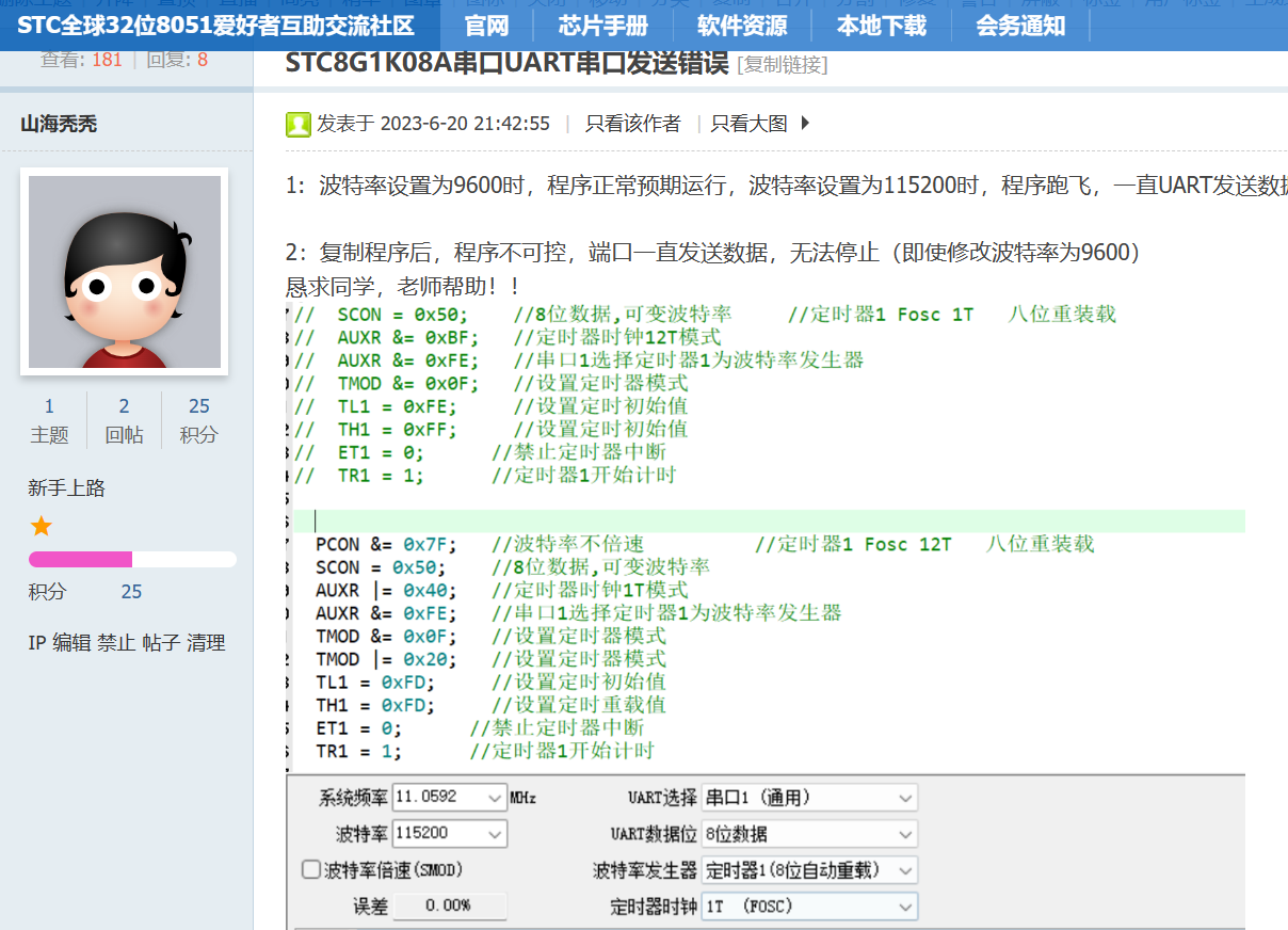

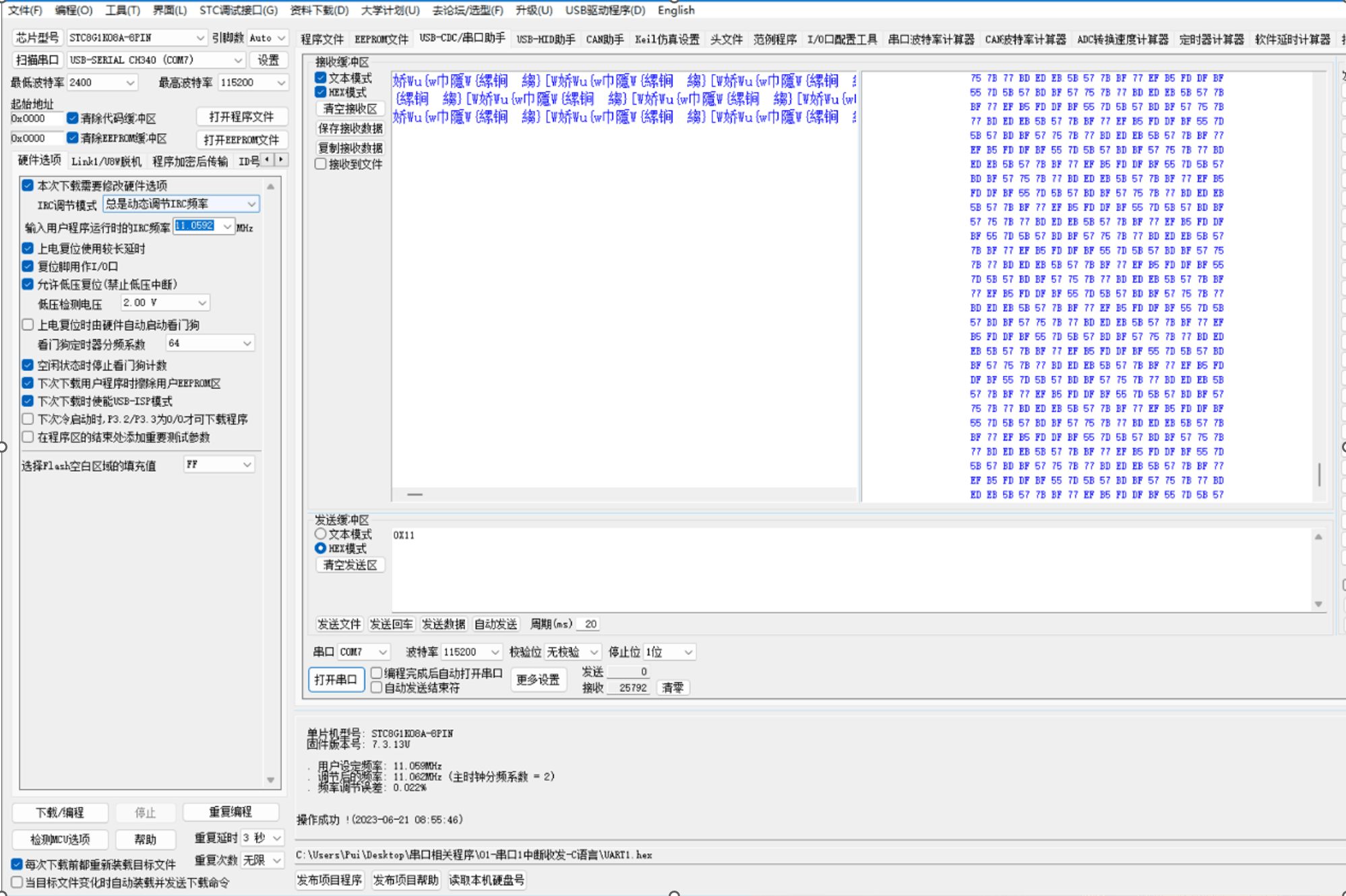

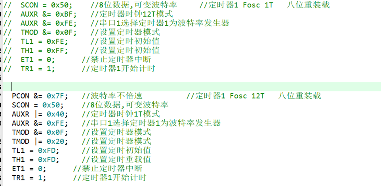

1:  波特率设置为9600时,程序正常预期运行,波特率设置为115200时,程序跑飞,一直UART发送数据无法停止!(其余设置未改动,仅改变波特率出现此错误)
2:复制程序后,程序不可控,端口一直发送数据,无法停止(即使修改波特率为9600)
恳求同学,老师帮助!!
STC8G1KO8A串口UART串口发送错误-1.png STC8G1KO8A串口UART串口发送错误-2.png 两种配置都出现一直发送数据的问题

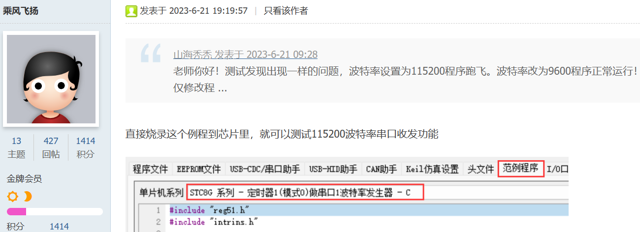

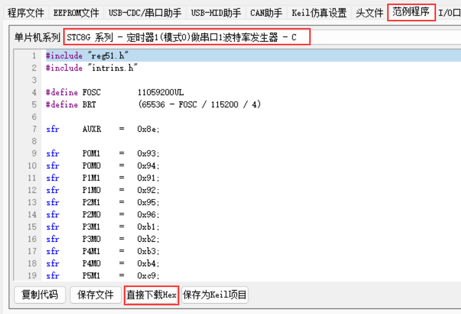

发表于 2023-6-21 19:19:57 | 显示全部楼层
山海*** 发表于 2023-6-21 09:28
老师你好!测试发现出现一样的问题,波特率设置为115200程序跑飞。波特率改为9600程序正常运行!
仅修改程 ...
直接烧录这个例程到芯片里,就可以测试115200波特率串口收发功能

发表于 2023-7-20 17:49:30 | 显示全部楼层
例程也不好用,串口没有输出

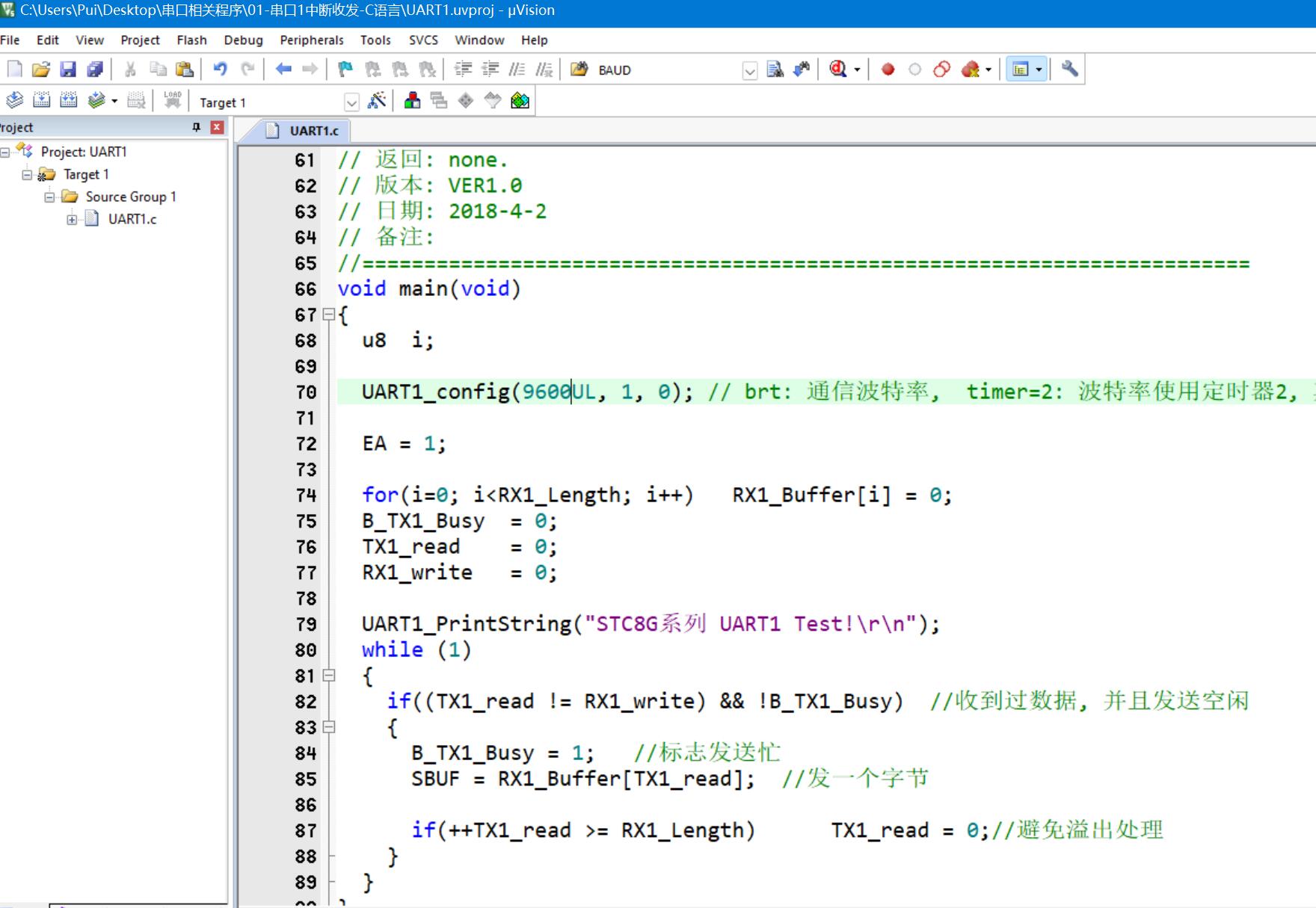

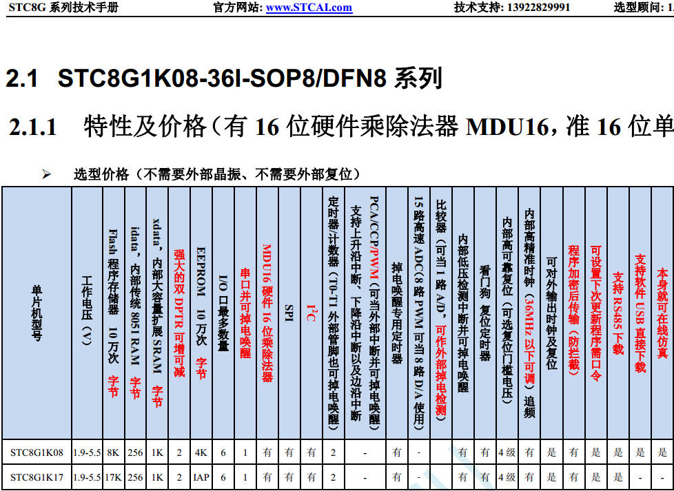

发表于 2023-7-21 10:22:39 | 显示全部楼层
好用了,例程里用的是定时器2,8脚的压根没有定时器2,改为用定时器1就正常了,STC的技术支持不到位啊
为什么什么9600可以,而115200不行? 还是看不懂。 9600可以说明你的定时器是用对的啊。 你的意思是定时器2,用9600可以?不应该呀,8脚都没T2啊,搞不懂你为什么9600可以?  详情 回复 发表于 2023-7-23 13:43

发表于 2023-7-21 11:31:44 | 显示全部楼层
你没看乘风飞扬回答你的程序 ?
你这也是 T1 啊 ?
让你反思下

发表于 2023-7-23 13:43:14 来自手机 | 显示全部楼层
qqzgq 发表于 2023-7-21 10:22
好用了,例程里用的是定时器2,8脚的压根没有定时器2,改为用定时器1就正常了,STC的技术支持不到位啊 ...
还是看不懂。
9600可以说明你的定时器是用对的啊。
