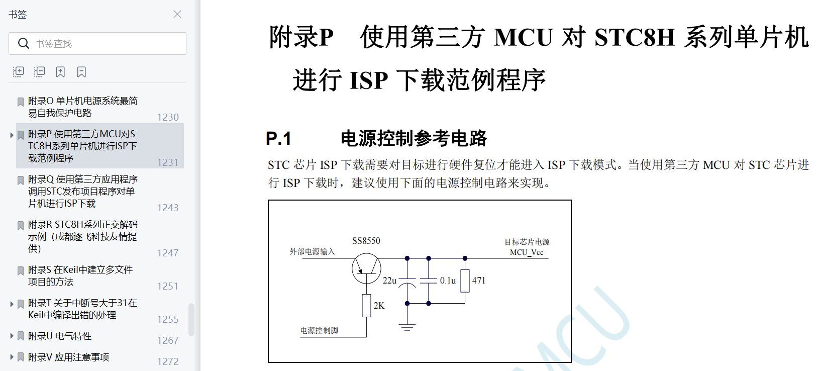

参靠文档使用第三方MCU通过UART对STC8G单片机下载程序下载固件,在下载中途出错后再也不能下载了,必须用uart跟电脑连用电脑下载工具下载才可以下载,请问这种情况应该怎么办?

就是某个阶段uart传输timeout了,再重新上电就不能继续下载了。原来下载是stc8上电后接收到连续8个0x7F,然后IAP_CONTR = 0x60;进行复位下载的,现在下载到某个阶段timeout后再重新上下电stc8都不能接受uart数据了不能复位到系统区了。像这种情况怎么让STC8重新开始下载流程呢

使用第三方MCU对单片机进行烧录,最好是通过脚位对单片机电源进行控制。
通过协议进行复位烧录,如果中途烧录失败,芯片里的程序被破坏掉,就无法再接收指令执行复位动作了。

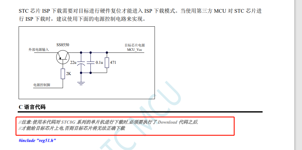

我们电源可以单独控制,但是 按照文档里说明Download 后开电源无法进去下载模式,所以才做的stc8上电后接收到连续8个0x7F,然后IAP_CONTR = 0x60;进行复位下载的,请问怎么使用电源进入ISP下载模式.
Download 后开电源这里最大的疑问就是stc不上电怎么能回应uart下载信号呢?

已知道怎么用了,感谢各位大佬
