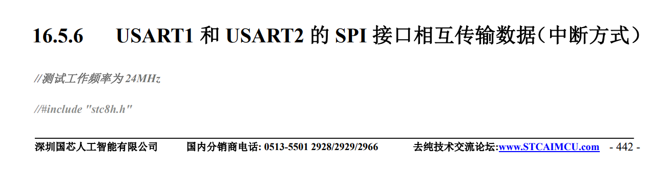

手册上说STC32G支持3路SPI,另外两路是USART的SPI,请问大佬们什么是USART的SPI?该怎么使用呢,是和那一路普通的SPI共用的寄存器吗?手册里也没有找到相应的例子呀?

参考这两份代码

这个截图出自那个PDF
在我们STC32G数据手册,最新版,17.7.5和17.7.6章节!  详情 回复 发表于 2024-4-17 16:18
STC32G-20240415.pdf
