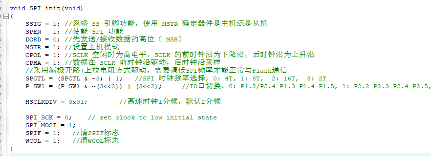

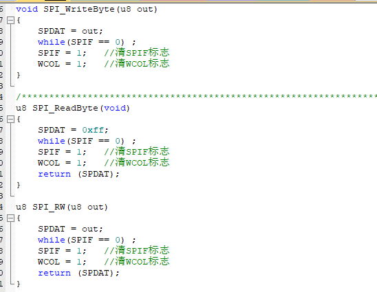

想使用STC32G的硬件SPI来驱动nrf24l01,但是发现硬件SPI不能正常读取数据,使用模拟SPI就正常,麻烦大佬帮忙看看是哪里设置的有问题吗?

CPOL = 0;
这样试试,我之前就是这里配置错了
