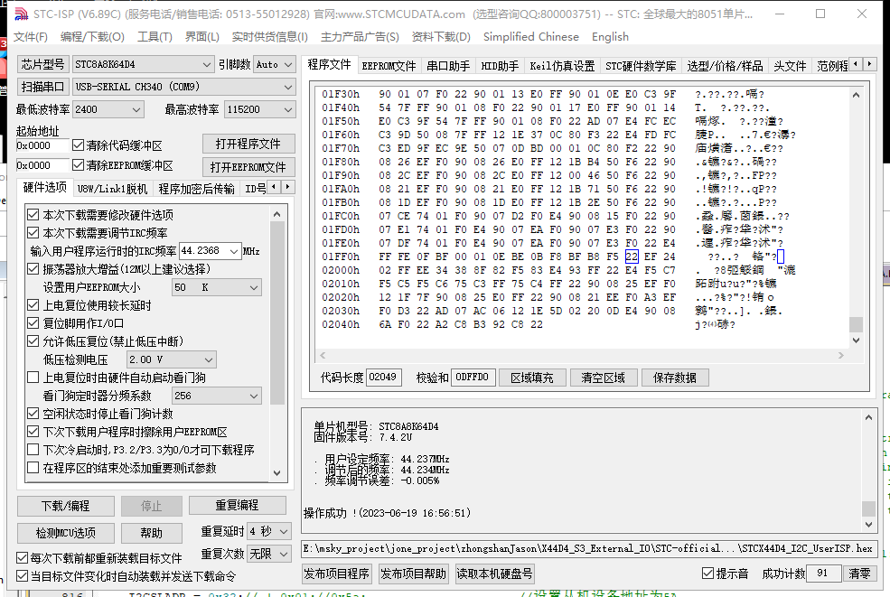

你好,STC8A8K64D4,官方下载的STC-official-user-UART-ISP-bootloader-demo-STC8H8K64U-series 设置 eerom 为 60k,程序可以正常调试。 我希望修改 eeprom 为50k ,如下的参数,该如何设置? 请指教谢谢。

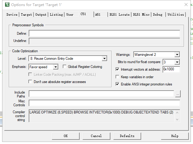

原先正常的程序,用户AP代码区,修改了向量表INTVECTOR(0x1000) ,发现 void I2C_Isr() interrupt 24  这个中断不能进入,如何解决?
根据你的需求,系统代码为14K(0x3800),EEPROM为50K 我将我们网站上的范例进行了一下修改 用STC8A8K64D4芯片测试通过 用户demo程序中也测试将中断向量起始设置为0x3800后 响应I2C中断没问题  详情 回复 发表于 2023-6-21 15:56

发表于 2023-6-21 15:56:17 | 显示全部楼层
12388*** 发表于 2023-6-21 14:43
原先正常的程序,用户AP代码区,修改了向量表INTVECTOR(0x1000) ,发现 void I2C_Isr() interrupt 24  这 ...
我将我们网站上的范例进行了一下修改
用STC8A8K64D4芯片测试通过
响应I2C中断没问题
