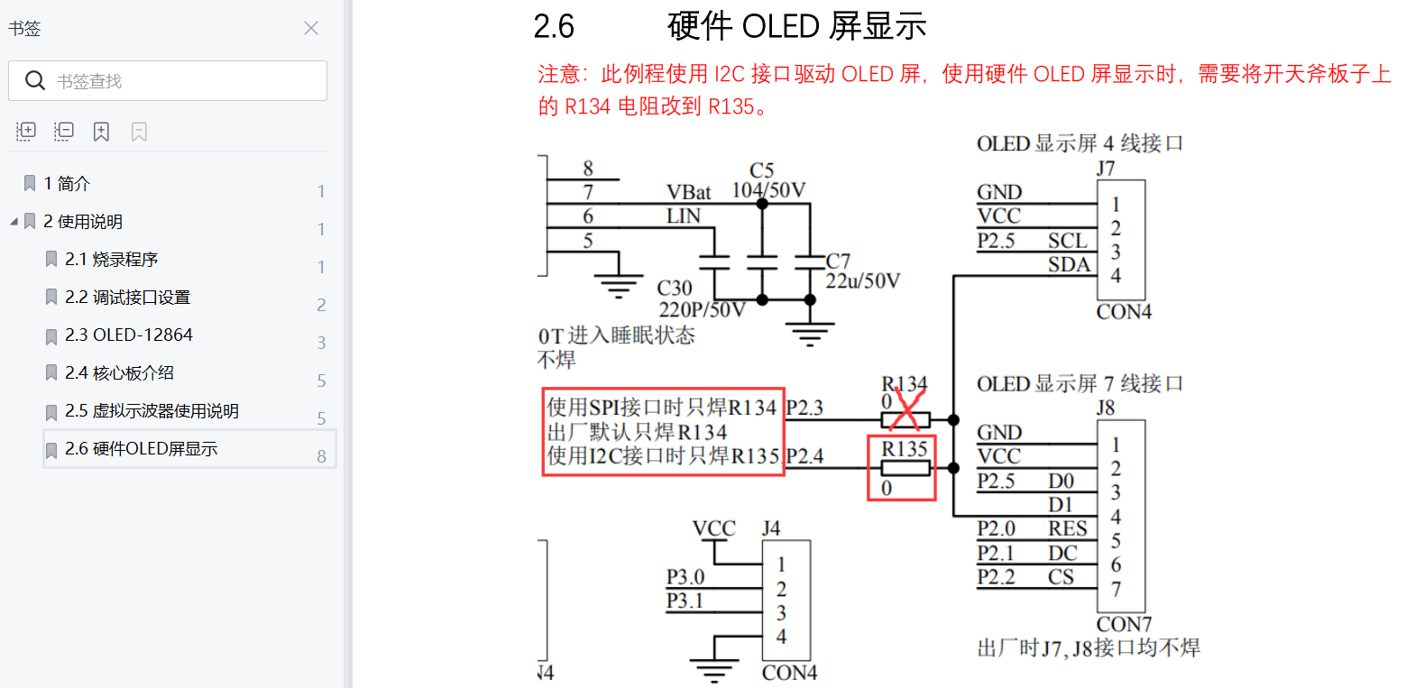

请教一下各位老师:
25-老刘爱捣鼓示波器,使用OLED屏显示或者虚拟OLED接口显示
开天斧如何修改该程序进行显示四线 I2C接口(GND,VCC,时钟和数据线)的OLED12864 ?

发表于 2023-6-20 18:55:00 | 显示全部楼层
|- 25-老刘爱捣鼓示波器,使用OLED屏显示或者虚拟OLED接口显示
|--- 3-老刘爱捣鼓示波器,使用I2C OLED屏显示或者虚拟OLED接口显示-CDC协议通信
使用I2C OLED屏显示例程目录下面有说明书:

 楼主| 发表于 2023-6-20 21:19:41 | 显示全部楼层
|--- 3-老刘爱捣鼓示波器,使用I2C OLED屏 ...
乘风飞杨老师您好,这个电阻R135已接通,R134断开,程序上也配置为硬件OLED,I2C驱动引脚也改到P2.4和P2.5。长按P35按钮后有显示了,谢谢。
