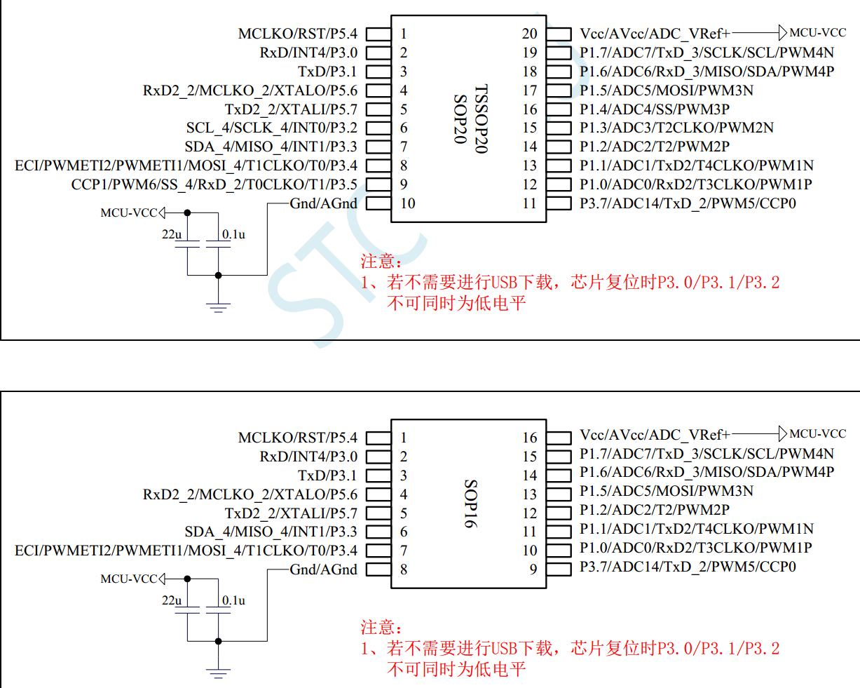

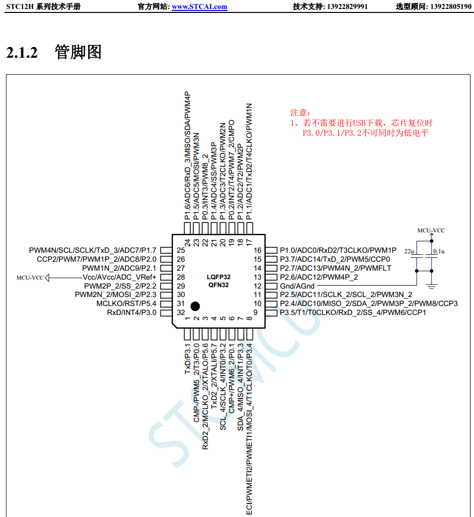

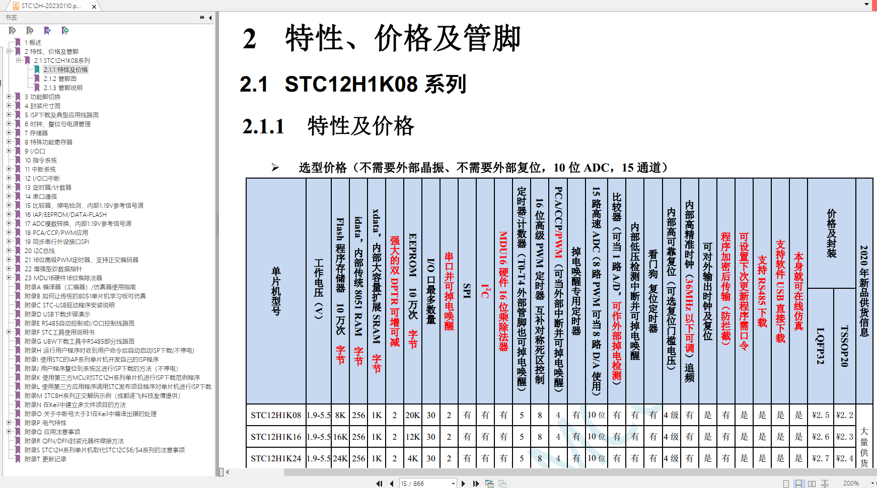

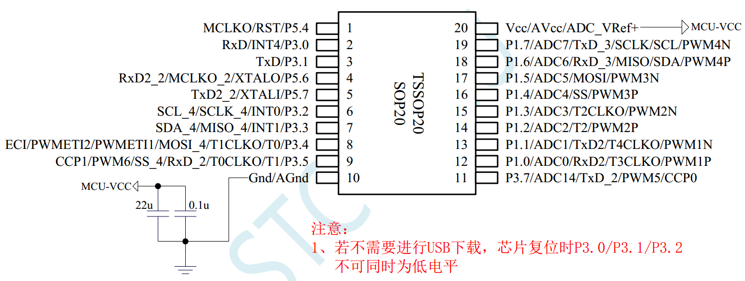

STC12C4052的可以软件模拟USB直接下载版本:
STC12H1K16-36I-TSSOP20,SOP20,SOP28,LQFP32
资料下载
这样 ID号就有了

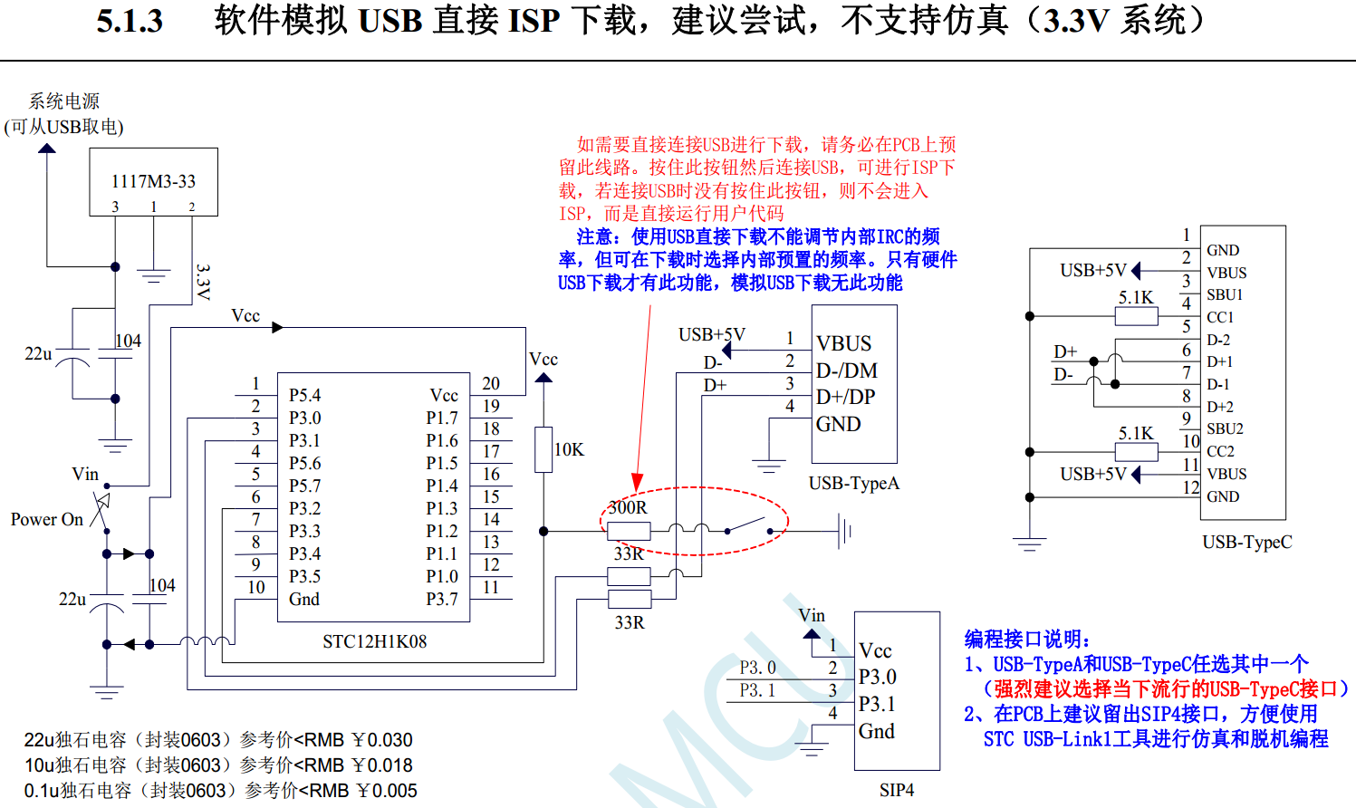

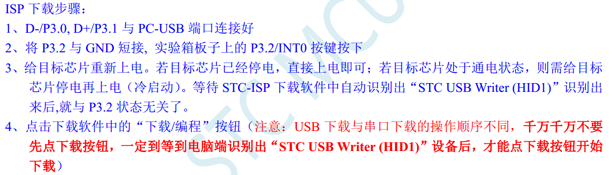

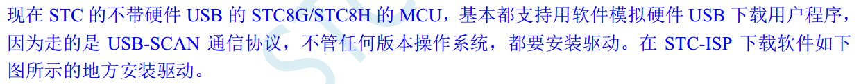

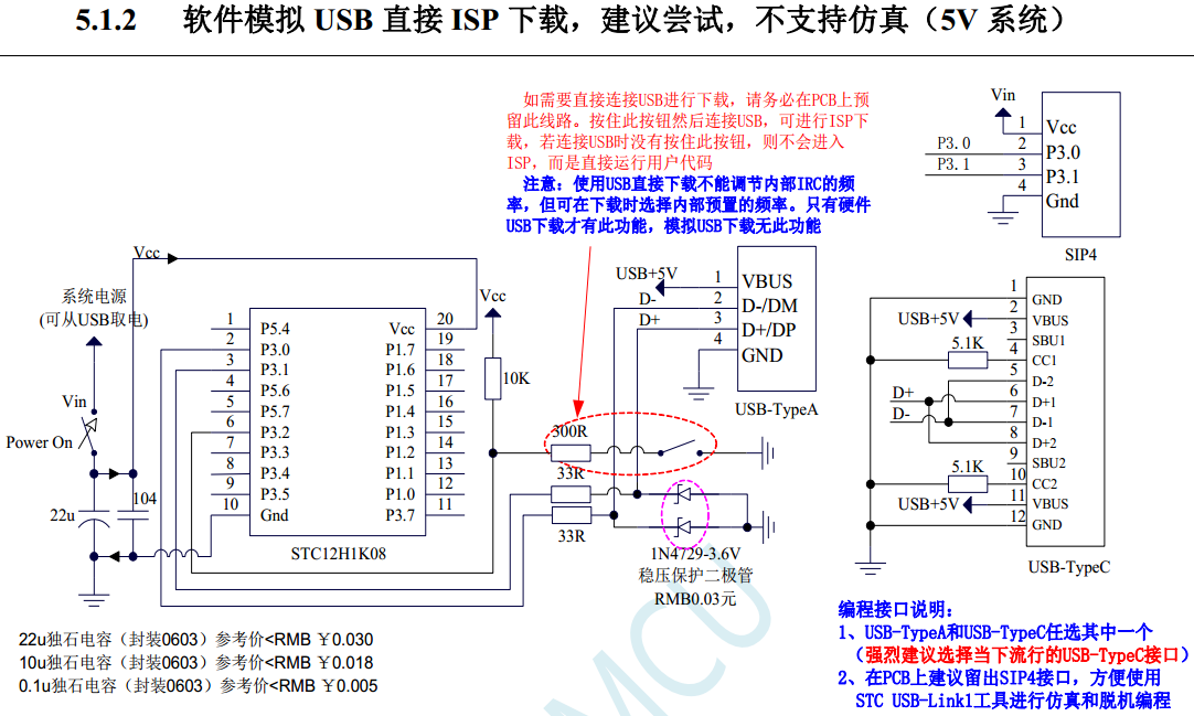

软件模拟USB下载线路图

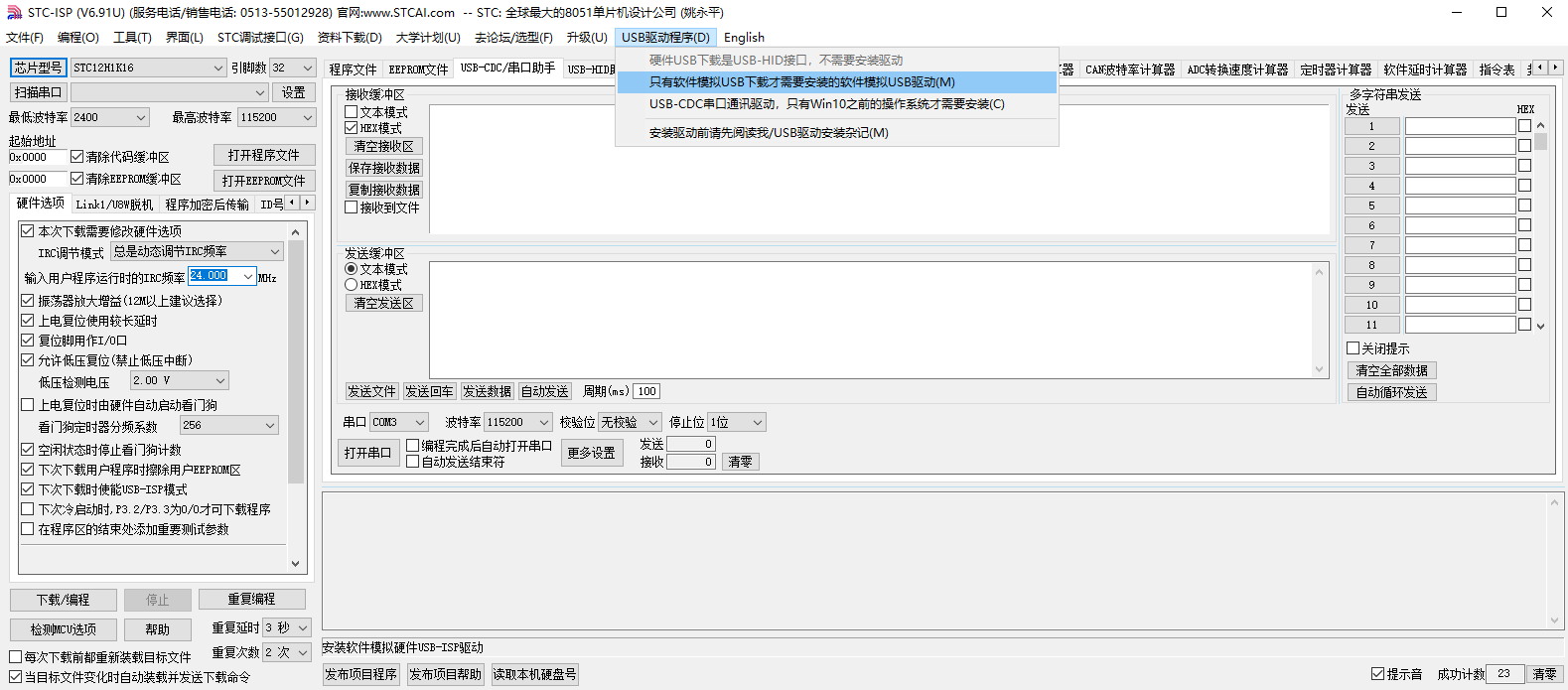

软件模拟USB下载要安装专门的驱动,就是这么简单
有硬件USB的STC8H8K64U,STC32G12K128不需要安装任何驱动

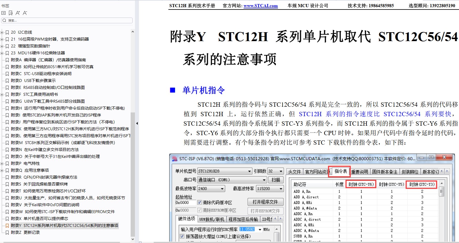

请问用STC12H1K16替换STC12C5410AD,程序需要修改吗?
管脚兼容,但同频速度快了,要改  详情 回复 发表于 2024-11-20 15:12

管脚兼容,但同频速度快了,要改

是修改波特率吗?头文件需要替换吗?

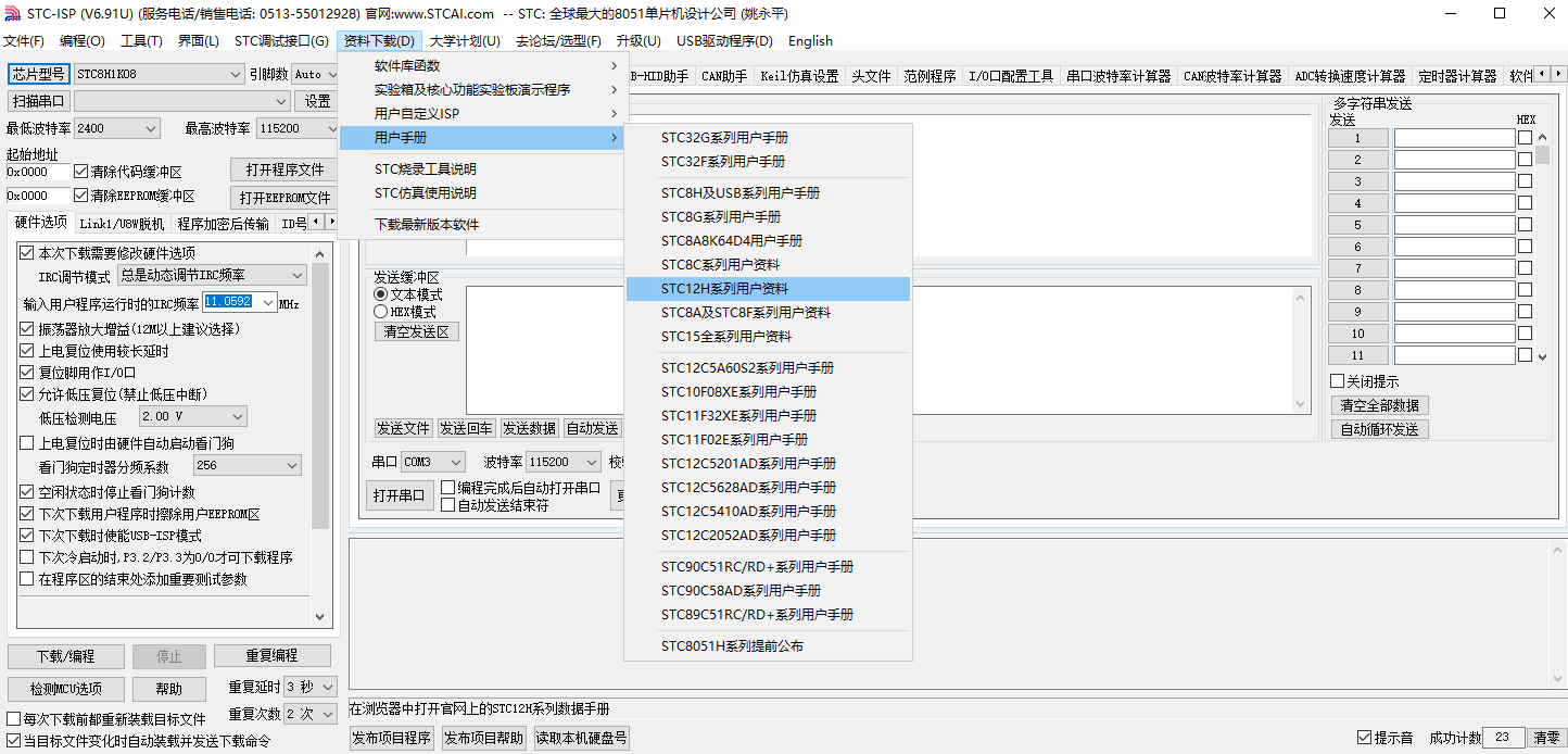

 楼主| 发表于 2024-11-20 15:44:34 | 显示全部楼层
351
351
发表于 2024-11-20 16:20:30 | 显示全部楼层
神*** 发表于 2024-11-20 15:44
https://www.stcaimcu.com/data/download/Datasheet/STC12H.pdf
我学习一下,谢谢
