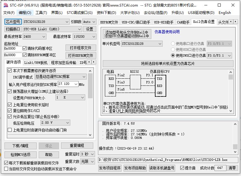

1, 烧录软件用最新的 STC-ISP V6.91U
2, 用仿真功能来调试

我用了最新的STC-ISP V6.91U,问题依旧。

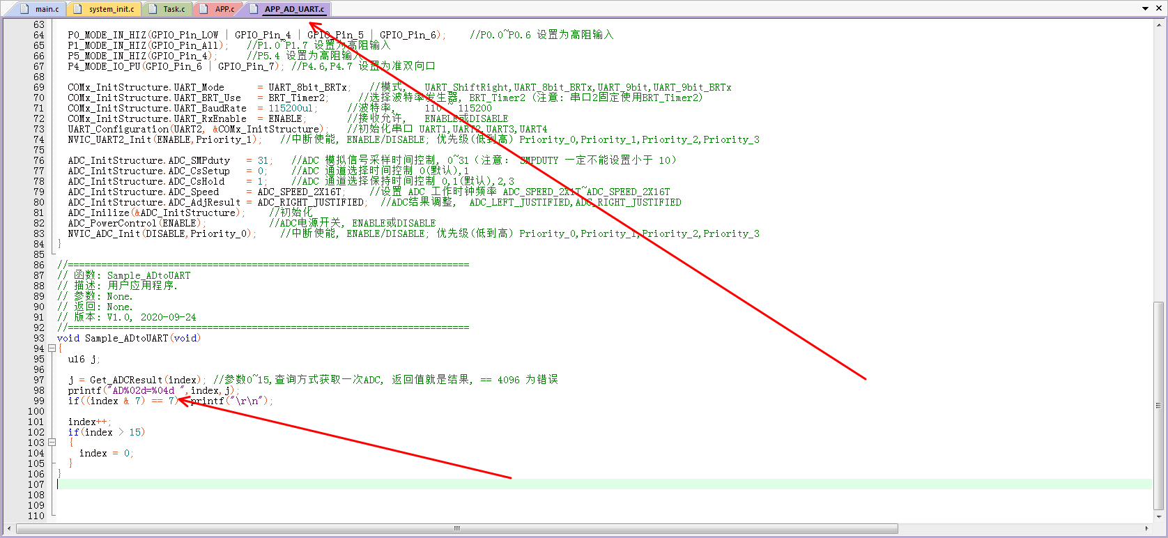

单步调试没有问题,直接运行就出这个问题。
这次我用的USART2PRINTF,问题依旧。调试直接运行时打断发现有时会停留在USART2的中断里。但程序命名没有执行到printf或发送函数。哪里来的中断?

ad在这里
多亏你这个图,我找到啦 // {0, 200, 200, Sample_ADtoUART}, /* task 2 Period£º 200ms */ 屏蔽掉了。  发表于 2023-6-20 00:13

看起来有地方在改你index的值(很像是某个中断干的),你单步调试就限制了那个中断所以正常了
