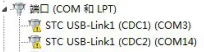

帮某网友咨询下:
WIN7安装 USB-CDC驱动后,设备管理器中 USB-CDC 串口下方【黄色故障未成功】提醒
如何简单解决 ?

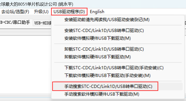

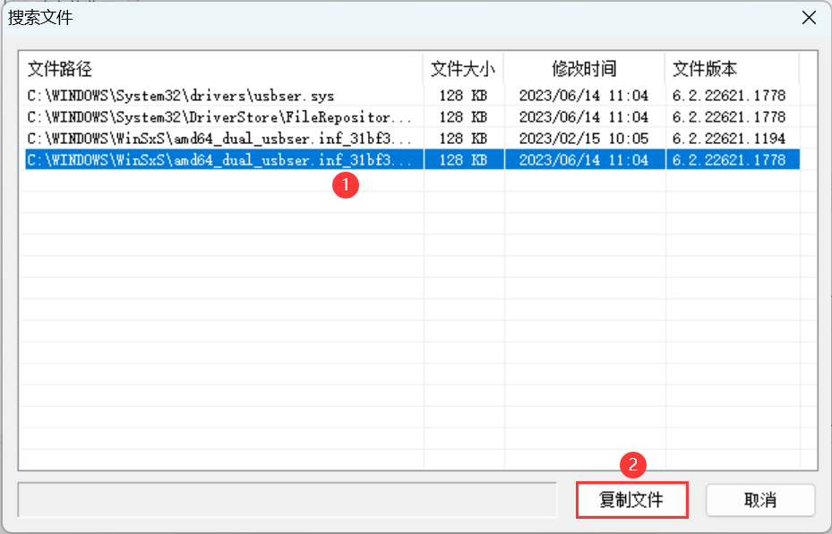

用最新的下载软件STC-ISP V6.91T,手动搜索STC-CDC/LINK1D/USB转串口驱动,
再点复制,电脑会自动将驱动复制到对应的根目录下。
可以解决此问题哦:

出现黄色感叹号说明驱动有问题,在设备管理器里有黄色感叹号的设备上面点右键卸载驱动。
使用STC-ISP软件搜索一下电脑里是否有对应的驱动文件,如果驱动目录下没有,而其它目录下能找到的话,通过“复制文件”将驱动文件复制到驱动目录下,然后重新安装:
如果搜索不到的话,参考以下帖子,从帖子里下载第三方的驱动文件复制对指定目录下重新安装:
STC USB-CDC/虚拟串口 和 USB转双串口驱动安装说明,支持Link1D

你好,我按照你的提示下载安装了6.91T版ISP软件并卸载了原有的驱动程序重新安装了驱动、同时也进行了“手动复制**”相关操作,现在我的电脑的现象是黄色提示仍然存在,但是所不同的是ISP软件的串口窗口中却已经出现了两个串口和一个USB LINK1的选项,并且可以正常烧录代码了,或许我的电脑系统比较特别吧,不想纠结这个问题了,以后抽时间把电脑系统升级到win10或许就没问题了,再次感谢你的技术支持。

1,必须先手动收索复制
2,再安装
===顺序反了也会不行

最好的步骤是:
1. 手动搜索STC-CDC/Link1D/USB转串口驱动
2. 搜索完如果发现驱动目录下没有对应的驱动文件,则复制其它目录下的驱动文件到驱动目录
3. 安装STC-CDC/Link1D/USB转串口驱动

我的WIN7系统通过6.91U重新安装STC-CDC驱动后,虽然电脑的“设备管理器”里的相应端口仍然有黄色警告(数字签名问题)但设备识别已经没问题了,打开STC-ISP软件后插入link1D后立即就有端口号出现,电脑右下角也不再出现USB设备识别的操作了,至此,我的STC-USB口的设备已经可以即插即用了,再次真心感谢楼主的热心帮助,也对楼主的认真负责的态度点赞!
