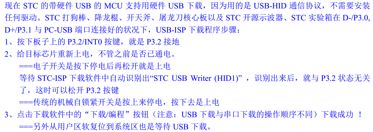

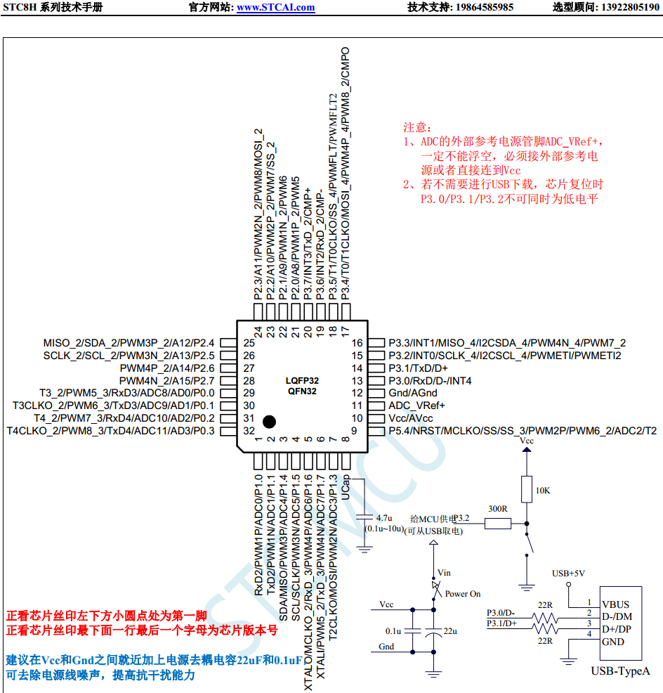

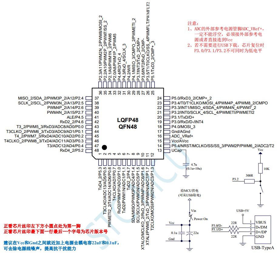

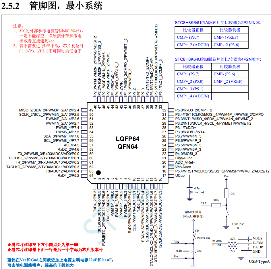

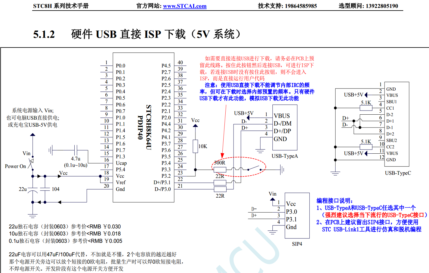

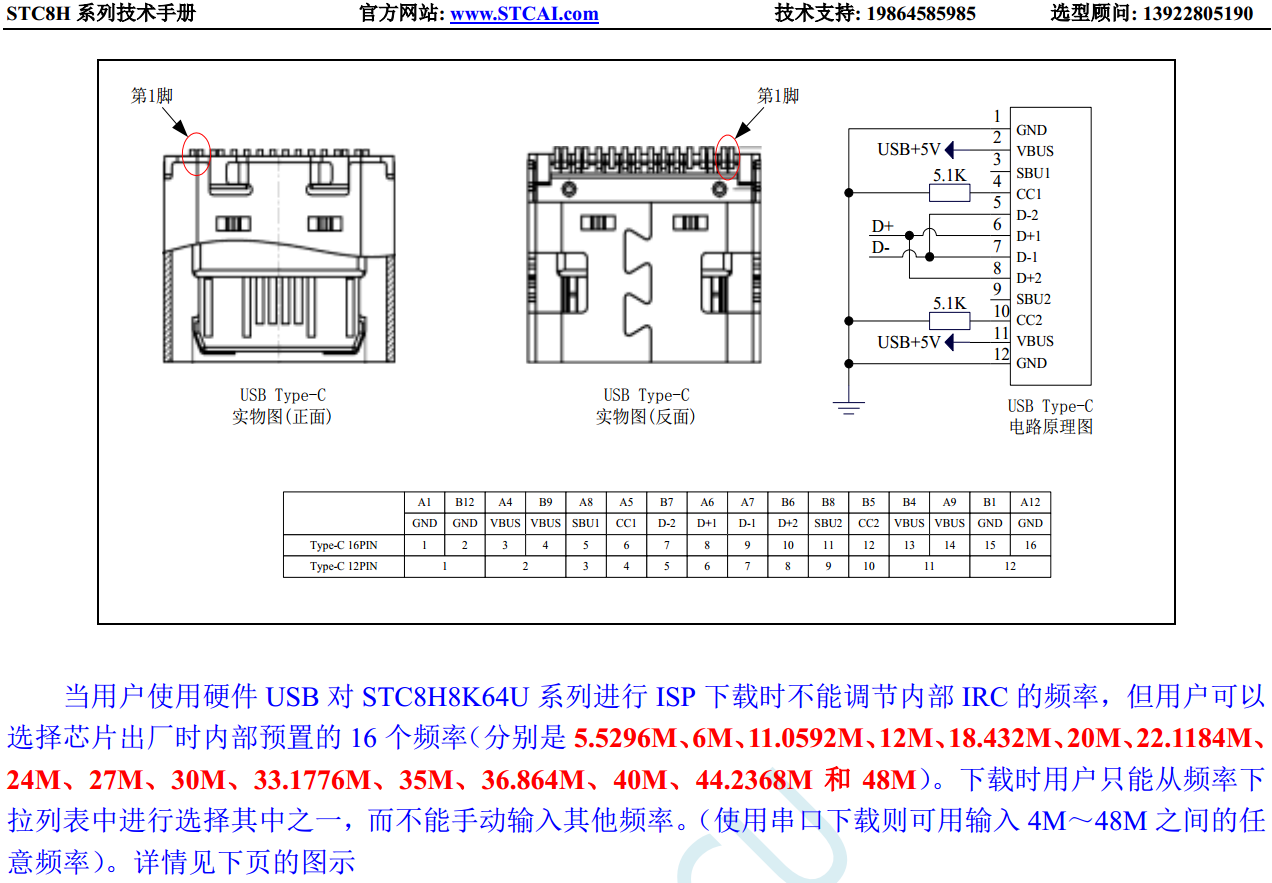

硬件USB直接下载线路
软件操作(硬件USB下载不需要安装任何驱动)
STC8H8K64U-45I-TSSOP20, LQFP32/48/64,
===另外针对初学者有贴心的 SKDIP28, PDIP40 直插封装
STC32G12K128-35I-TSSOP20, LQFP32/48/64, PDIP40

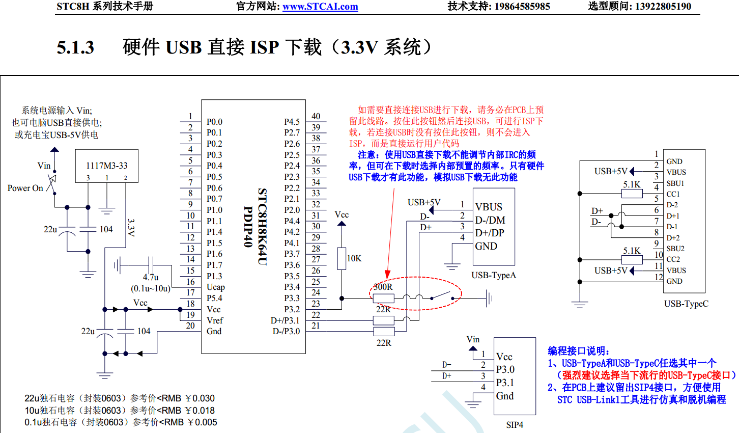

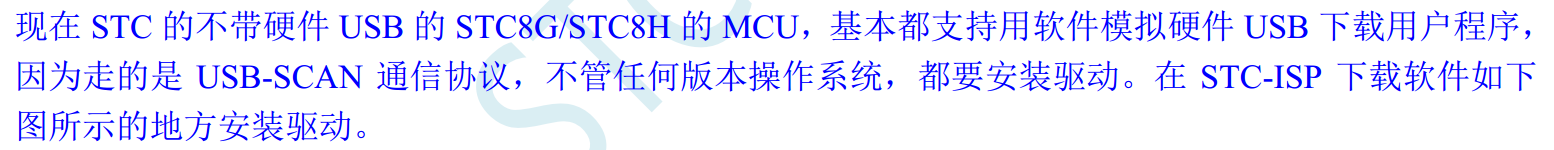

延伸阅读,【软件模拟USB直接下载线路】:
软件模拟USB直接下载线路===没有硬件USB的MCU
【3.3V工作电压,软件模拟USB下载】,    不需要这2个保护电脑的稳压二极管
【只有5V工作电压,软件模拟USB下载】,才需要这2个保护电脑的稳压二极管
===有硬件USB的MCU,也【不需要这2个保护电脑的稳压二极管】
USB的规范,D-/D+不要超过 3.6V
294
1087
3547
3547

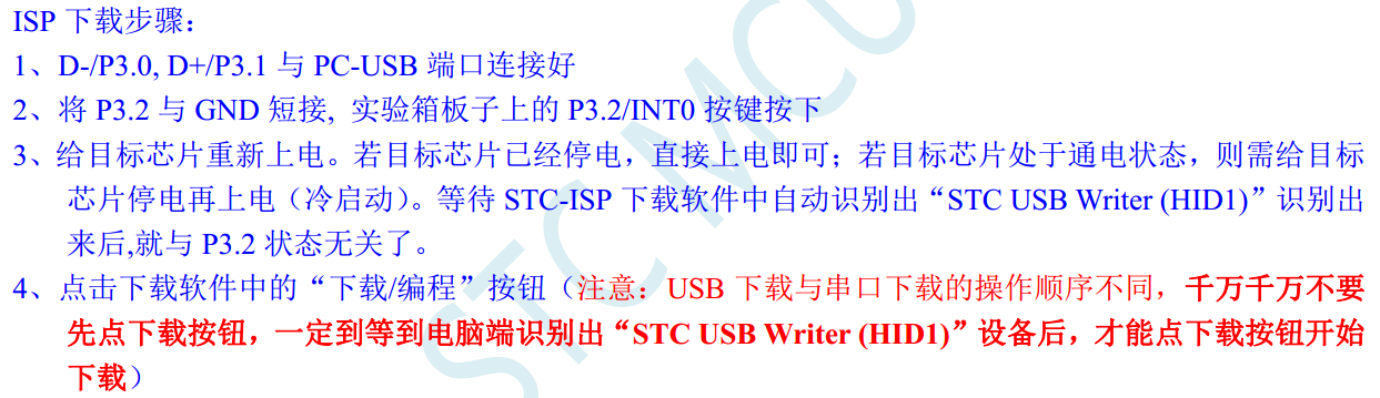

发表于 2023-6-19 17:30:43 | 显示全部楼层
STC硬件USB下载是USB-HID 通信协议,不需要安装任何驱动
