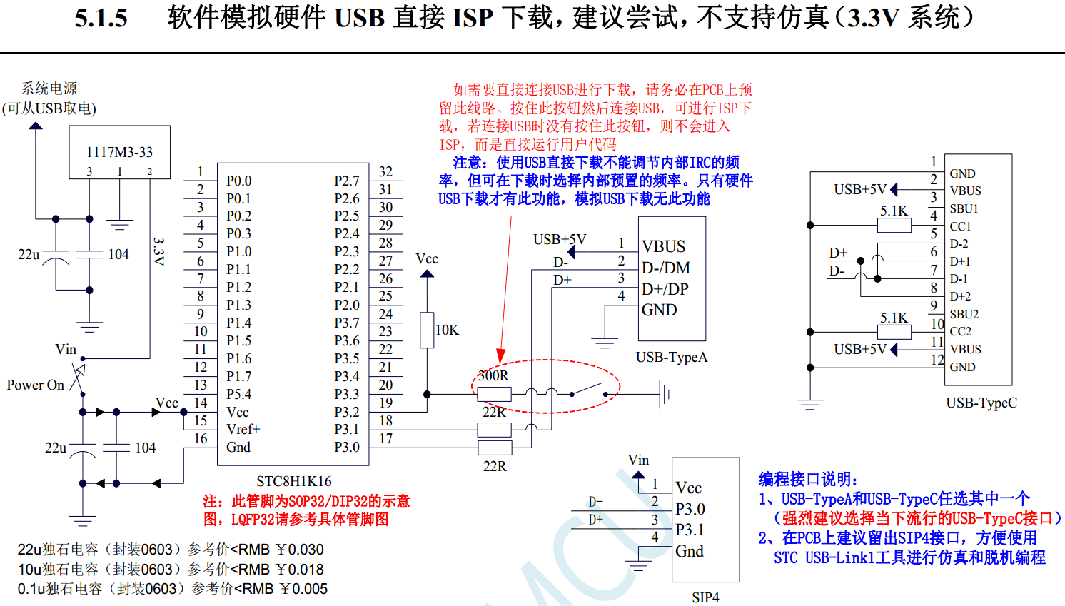

超级简单的软件模拟硬件USB直接下载
===没有硬件USB的MCU也能USB直接下载 !无成本USB下载
【3.3V工作电压,软件模拟USB下载】,    不需要加2个保护电脑的稳压二极管
【只有5V工作电压,软件模拟USB下载】,才需要加2个保护电脑的稳压二极管
===有硬件USB的MCU,也【不需要加保护电脑的稳压二极管,硬件USB内部已有】
USB的规范,D-/D+不要超过 3.6V
【3.3V工作电压,软件模拟USB下载】,    不需要加下面那2个保护电脑的稳压二极管
【只有5V工作电压,软件模拟USB下载】,才需要加上面这2个保护电脑的稳压二极管

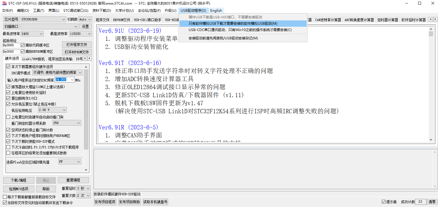

STC-ISP V6.91U 版本 发布
http://www.stcmcudata.com/STCISP/stc-isp-15xx-v6.91U.zip
(2023-6-19)
1. 调整驱动程序安装菜单项
2. USB驱动安装智能化

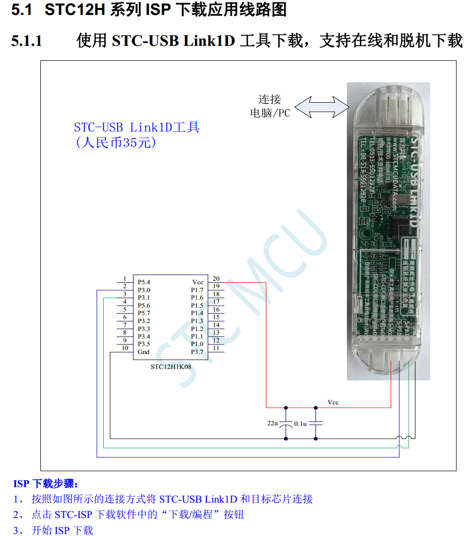

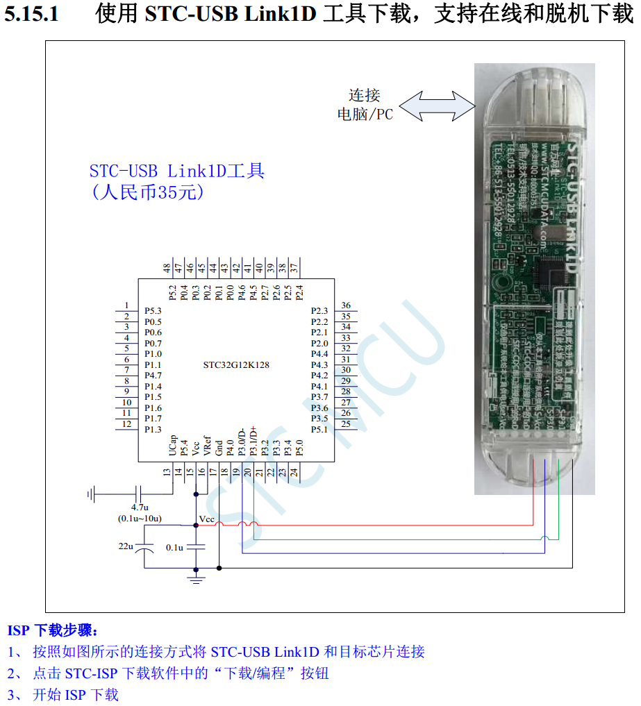

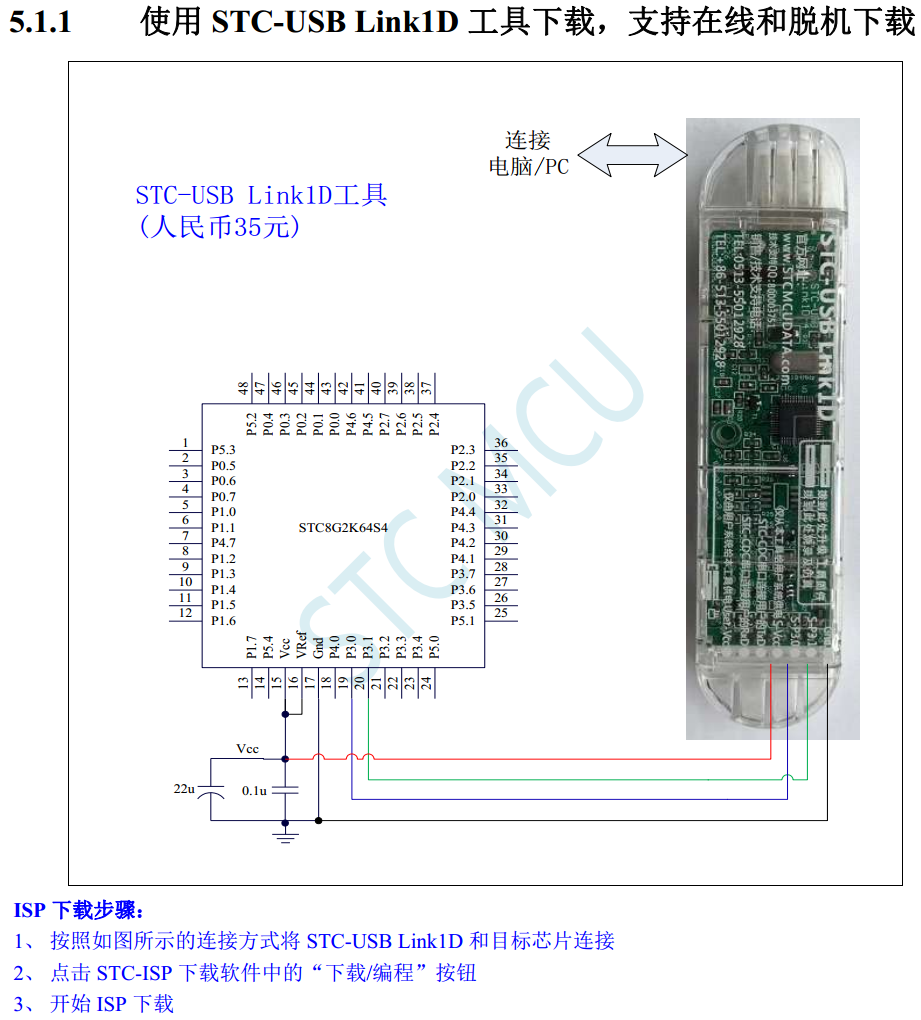

不想USB直接下载还可以用 【USB转TLL串口下载】
用下面的 STC-USB Link1D
