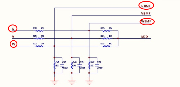

"BLDC无刷直流电机驱动(无HALL)-STC8H/STC32G"电路是不是标错了?

反向电动势检测电路U相的W相是不是标记错了?
"BLDC无刷直流电机驱动(无HALL)-STC8H/STC32G"电路是不是标错了?-1.png

发表于 2023-6-19 11:25:21 | 显示全部楼层
U_BMF与V_BMF反了。

发表于 2023-6-26 21:49:38 | 显示全部楼层
改对了也没用,这个无感无刷的程序不能直接用,我烧了好多MOS管了
请参考我的例程。 三相无刷电机驱动-STC8H-无HALL 梁工例子 https://www.stcaimcu.com/forum.php?mod=viewthread&tid=1822 (出处: 国芯论坛-STC全球32位8051爱好者互助交流社区) 三相无刷电机驱动-STC8H-带HA  详情 回复 发表于 2023-7-14 10:39

发表于 2023-7-14 10:39:56 | 显示全部楼层
请参考我的例程。
三相无刷电机驱动-STC8H-带HALL  梁工例子
https://www.stcaimcu.com/forum.php?mod=viewthread&tid=1821

发表于 2024-1-31 22:34:58 | 显示全部楼层
我开始也烧,后来改低电压恒流,用50A的管子调试没问题,主要是相位错了,大电流很容易烧管。
