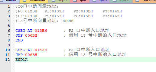

【求助】多个普通IO口的中断,汇编文件怎么写呢?,比如,同时需要P2.5,P2.6,P2.7,P3.6,P3.7口中断,学习了布丁橘长的普通IO中断的工程,于是突发奇想加一行,但是发现不能正常运行程序,求大佬指点,谢谢!

多个普通IO口的中断,汇编文件这么写。
// ISR.ASM
//将下面的代码保存为ISR.ASM,然后将文件加入到项目中即可
                        CSEG AT 013BH ;P2 口中断入口地址
                        JMP P2INT_ISR
                        CSEG AT 0143H ;P3 口中断入口地址
                        JMP P3INT_ISR
P2INT_ISR:
P3INT_ISR:
                        JMP 006BH ;借用13 号中断的入口地址
                        END
