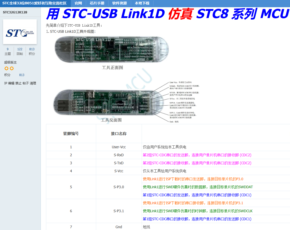

发表于 2023-6-18 16:46:19 | 显示全部楼层

神*** 发表于 2023-6-18 16:46
用仿真功能进去看下
