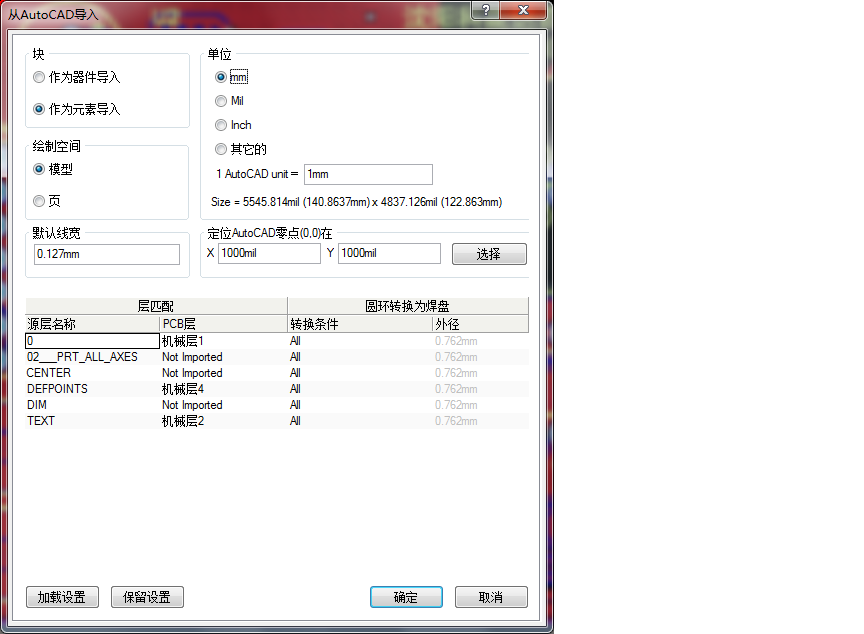

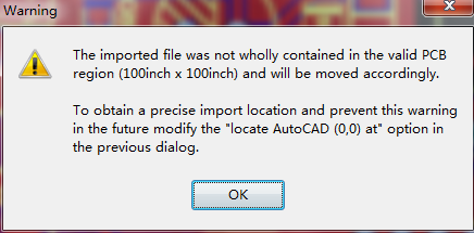

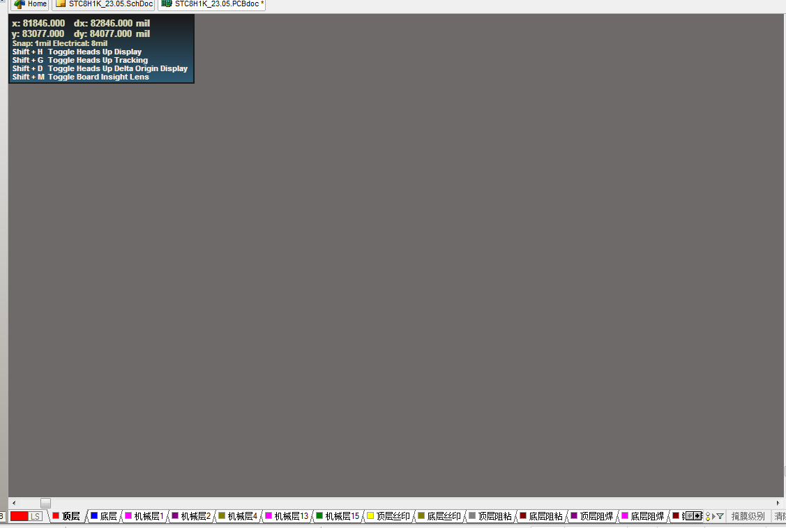

在CAD的用户系统配置里全部设置成毫米,原点重新设置,就在图形左下角很近,AD导入也设置的毫米,导入时有英文提示,然后原来的PCB图,缩小到看不到,导入的这个也看不到

AD设置
AD设置
AD警告
AD警告
导入后坐标特别大
导入后坐标特别大
