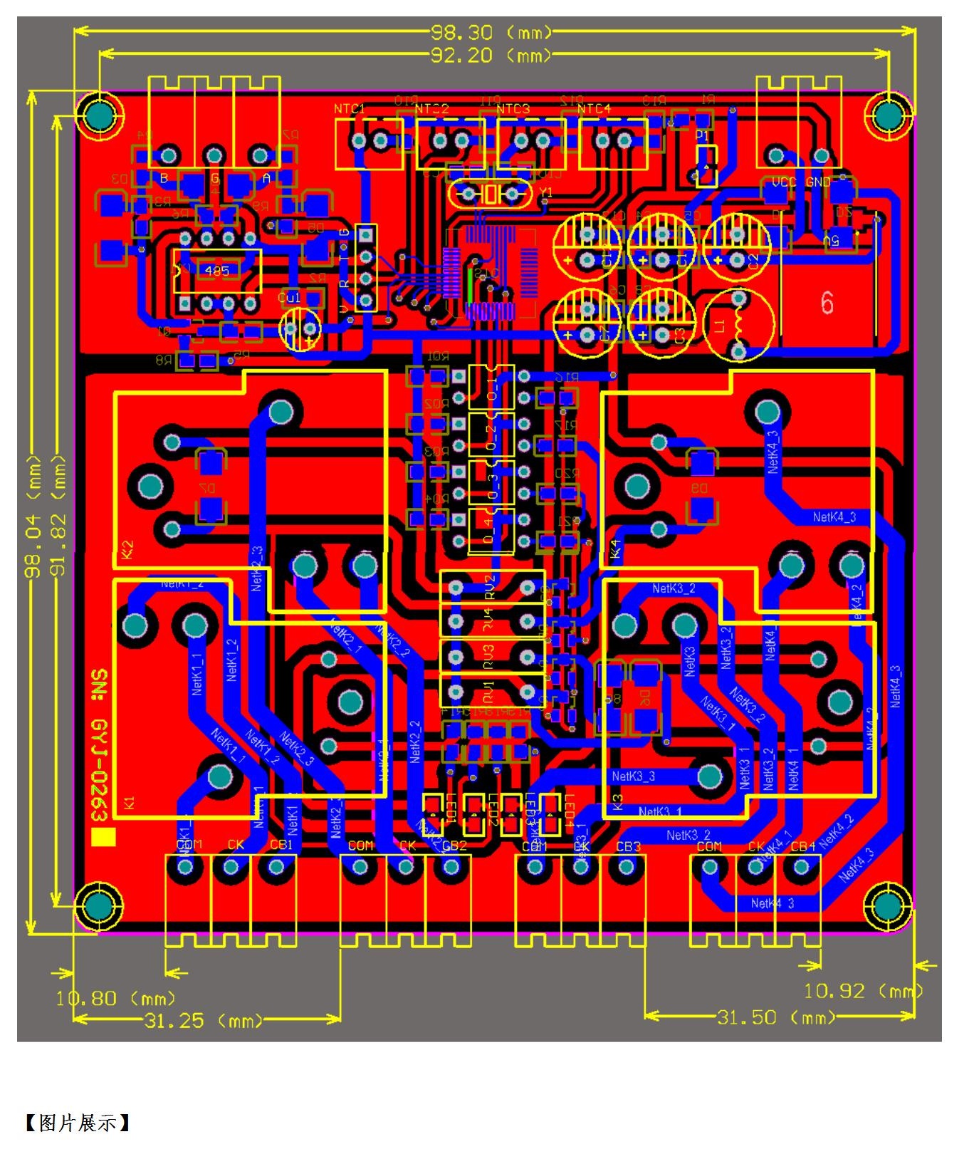

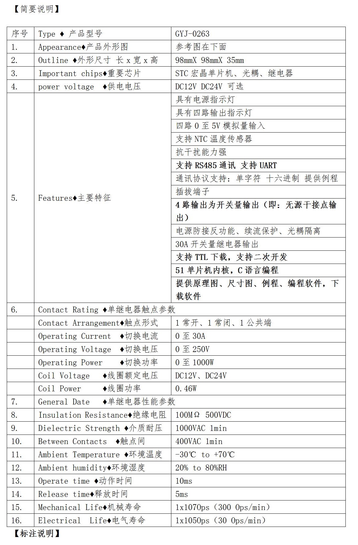

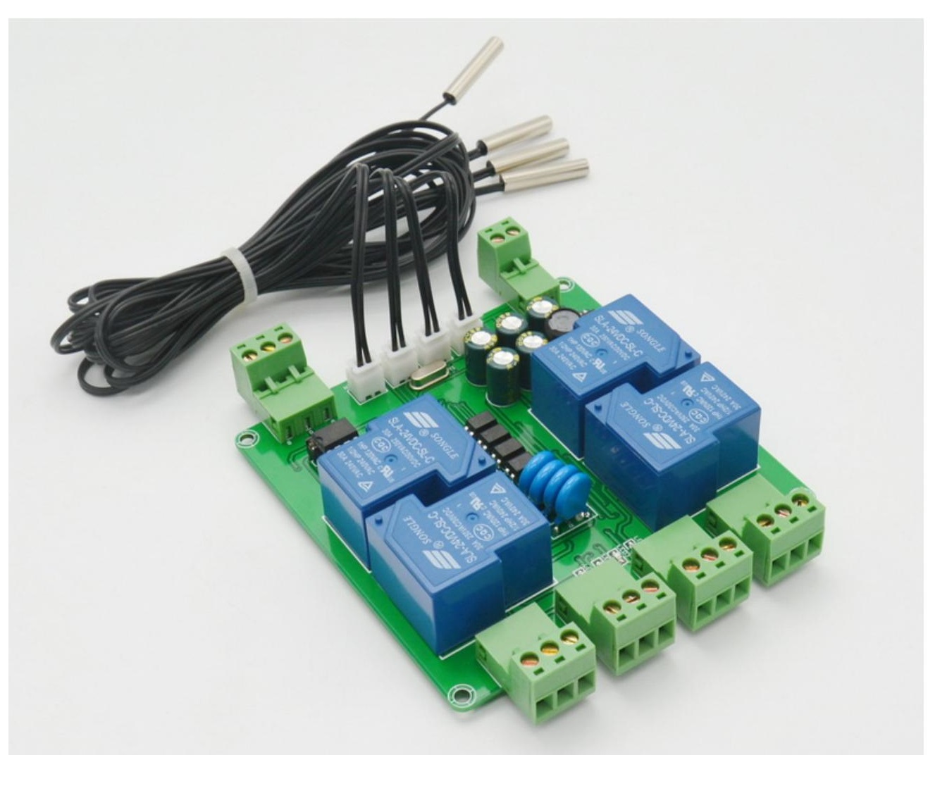

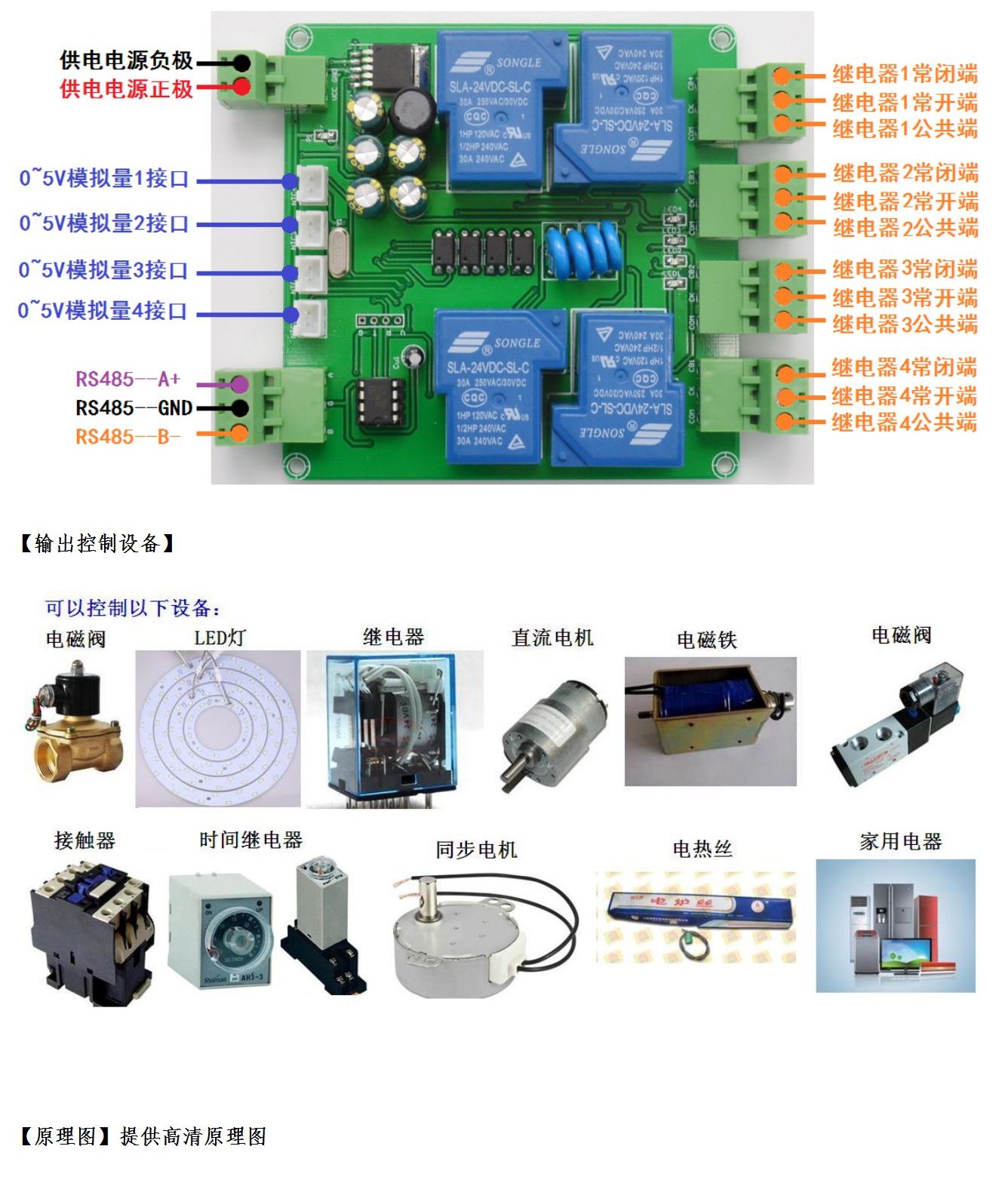

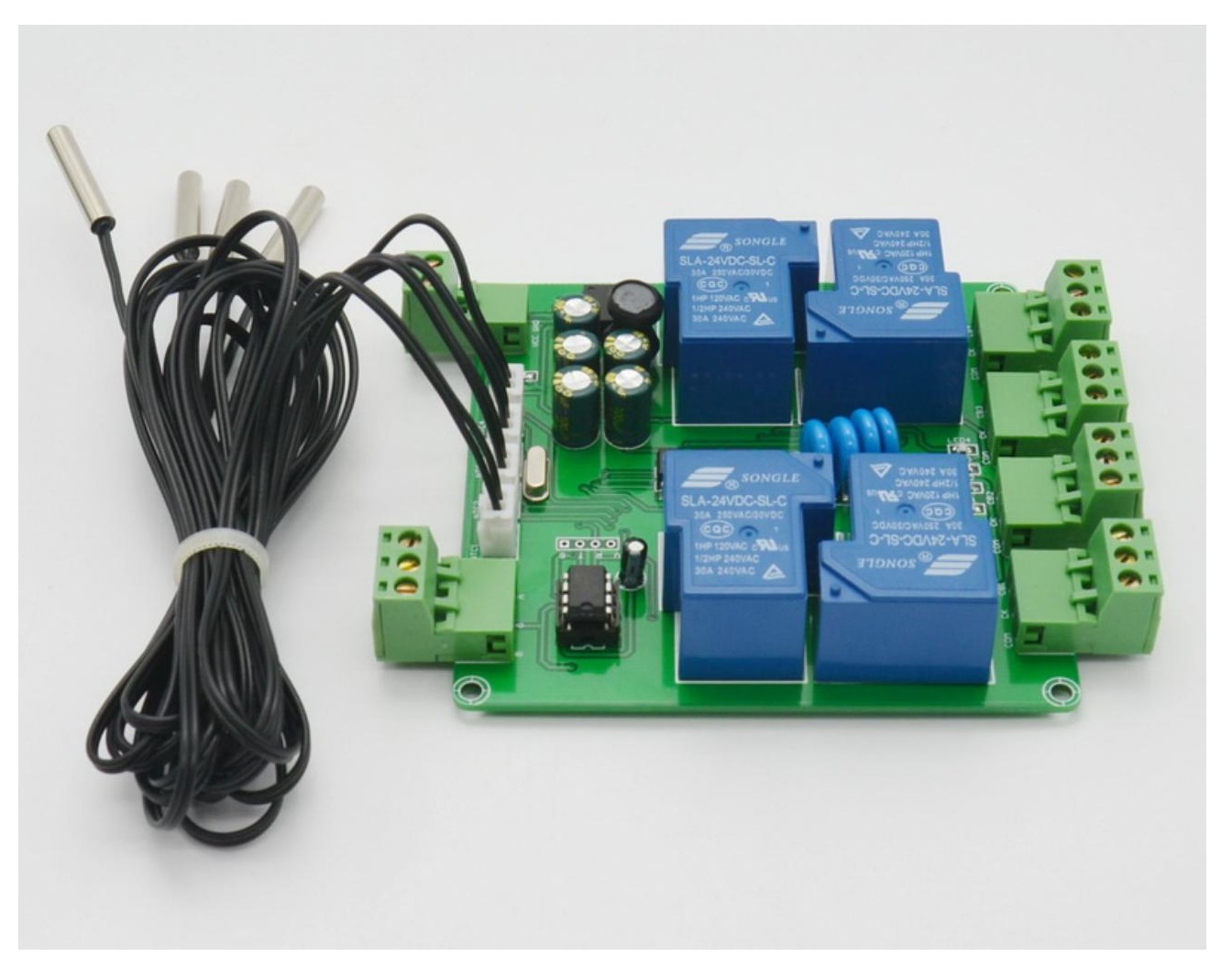

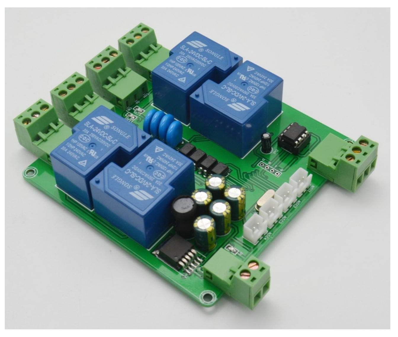

基于STC12C5A60S2单片机设计的四路NTC温度采集模拟量输入RS485通讯控制继电器开发板

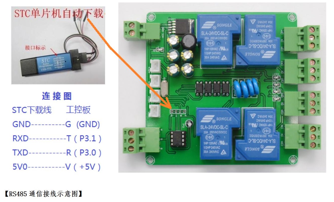

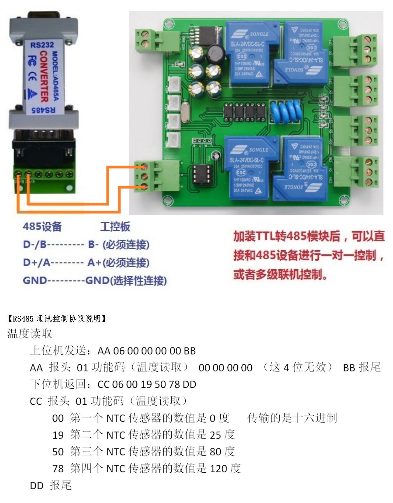

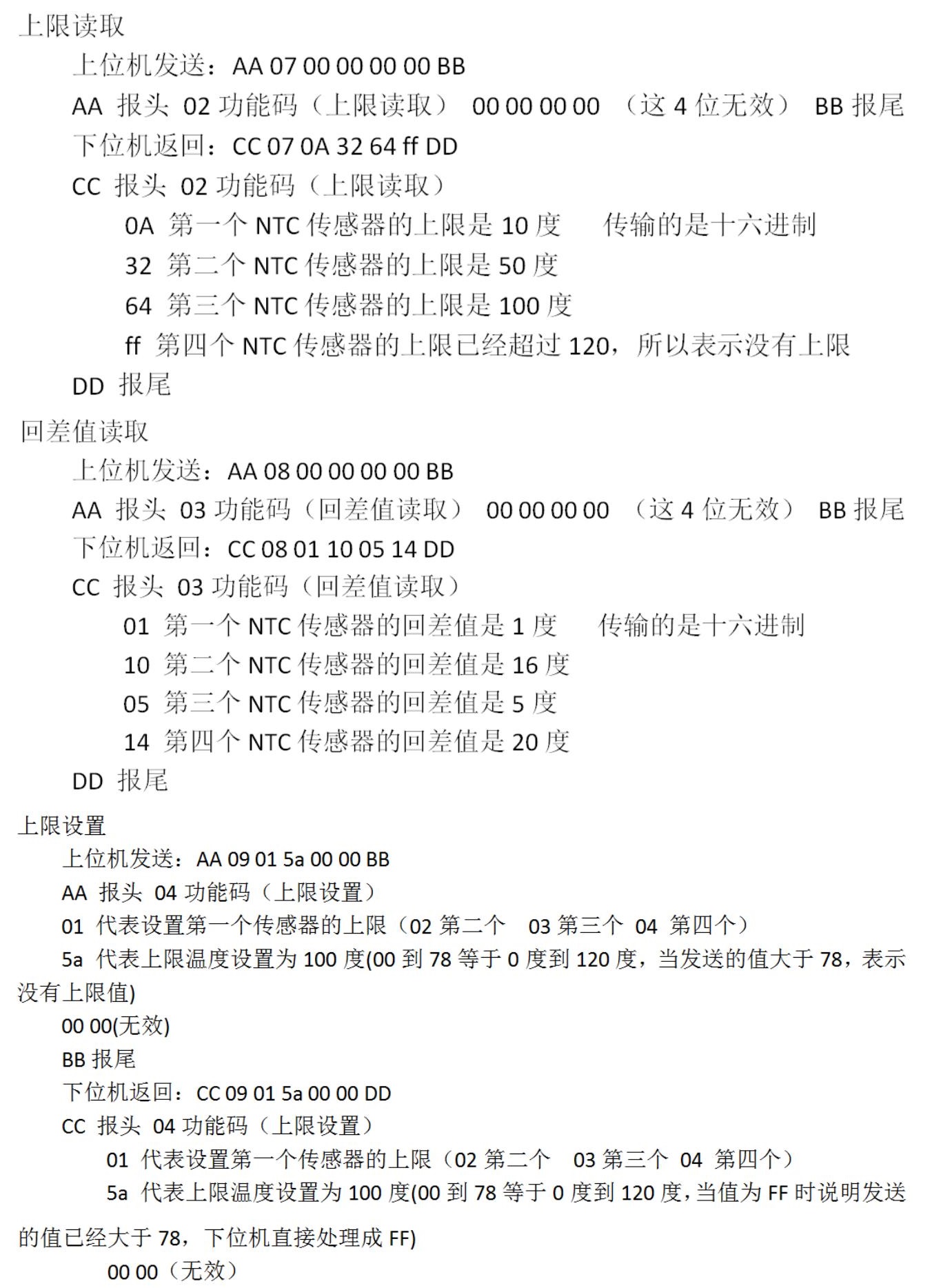

void UartAction(unsigned char *buf, unsigned char len){//在接收到的数据帧后添加换车换行符后发回
                if((len==7)&&(buf[0]==0xAA)&&(buf[6]==0xBB)){
                        if((buf[1]==0x06)&&(buf[2]==0x00)&&(buf[3]==0x00)&&(buf[4]==0x00)&&(buf[5]==0x00)){//温度查询
                                buf[0]=0xcc;
                                buf[1]=0x06;
                                buf[2]=Temp[4];//第一路温度
                                buf[3]=Temp[5];//第二路温度
                                buf[4]=Temp[6];//第三路温度
                                buf[5]=Temp[7];//第四路温度
                                buf[6]=0xdd;
                                len=7;
                                UartWrite(buf, len);
                        if((buf[1]==0x07)&&(buf[2]==0x00)&&(buf[3]==0x00)&&(buf[4]==0x00)&&(buf[5]==0x00)){//上限查询
                                buf[0]=0xcc;
                                buf[1]=0x07;
                                buf[2]=upperlimit[0];//第一路温度
                                buf[3]=upperlimit[1];//第二路温度
                                buf[4]=upperlimit[2];//第三路温度
                                buf[5]=upperlimit[3];//第四路温度
                                buf[6]=0xdd;
                                len=7;
                        if((buf[1]==0x08)&&(buf[2]==0x00)&&(buf[3]==0x00)&&(buf[4]==0x00)&&(buf[5]==0x00)){//回差值查询
                                buf[0]=0xcc;
                                buf[1]=0x08;
                                buf[2]=returndifference[0];//第一路温度
                                buf[3]=returndifference[1];//第二路温度
                                buf[4]=returndifference[2];//第三路温度
                                buf[5]=returndifference[3];//第四路温度
                                buf[6]=0xdd;
                                len=7;
                        if((buf[1]==0x09)&&(buf[4]==0x00)&&(buf[5]==0x00)){//上限设置
                                if((buf[2]>=0x01)&&(buf[2]<=0x04)){
                                        if(buf[3]<0x79){
                                                if(buf[2]==0x01){upperlimit[0]=buf[3];buf[3]=upperlimit[0];buf[2]=0x01;}
                                   else if(buf[2]==0x02){upperlimit[1]=buf[3];buf[3]=upperlimit[1];buf[2]=0x02;}
                                   else if(buf[2]==0x03){upperlimit[2]=buf[3];buf[3]=upperlimit[2];buf[2]=0x03;}
                                   else if(buf[2]==0x04){upperlimit[3]=buf[3];buf[3]=upperlimit[3];buf[2]=0x04;}
                                        }else{//数据超过范围
                                                buf[3]=0xff;
                                                if(buf[2]==0x01){buf[2]=0x01;upperlimit[0]=0xff;}
                                   else if(buf[2]==0x02){buf[2]=0x02;upperlimit[1]=0xff;}
                                   else if(buf[2]==0x03){buf[2]=0x03;upperlimit[2]=0xff;}
                                   else if(buf[2]==0x04){buf[2]=0x04;upperlimit[3]=0xff;}
                                        PowerStorage();
                                }else{//没有找到地址
                                        buf[2]=0xff;
                                        buf[3]=0xff;
                                        buf[0]=0xcc;
                                        buf[1]=0x09;
                                        buf[4]=0;
                                        buf[5]=0;
                                        buf[6]=0xdd;
                                        len=7;

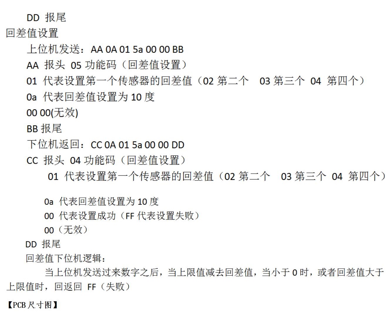

                        if((buf[1]==0x0A)&&(buf[4]==0x00)&&(buf[5]==0x00)){//回差设置
                                if((buf[2]>=0x01)&&(buf[2]<=0x04)){//在指定的工作路数
                                        if(buf[3]<0x79){//回差值最大不能大于120度
                                                if(buf[2]==0x01){//工作在第一路
                                                        //上限-回差值>=0并且上限是有效的
                                                        if(((upperlimit[0]-buf[3])<0x78)&&(upperlimit[0]!=0xff)){
                                                                returndifference[0]=buf[3];
                                                                buf[3]=returndifference[0];
                                                                buf[2]=0x01;
                                                                buf[4]=0x00;
                                                        }else{
                                                                buf[4]=0xFF;
                                                                buf[3]=0xff;
                                                                buf[2]=0x01;
                                                }else if(buf[2]==0x02){if(((upperlimit[1]-buf[3])<0x78)&&(upperlimit[1]!=0xff)){
                                                                returndifference[1]=buf[3];buf[3]=returndifference[1];buf[2]=0x02;buf[4]=0x00;}else{buf[4]=0xFF;buf[3]=0xff;buf[2]=0x02;}
                                                }else if(buf[2]==0x03){if(((upperlimit[2]-buf[3])<0x78)&&(upperlimit[2]!=0xff)){
                                                                returndifference[2]=buf[3];buf[3]=returndifference[2];buf[2]=0x03;buf[4]=0x00;}else{buf[4]=0xFF;buf[3]=0xff;buf[2]=0x03;}
                                                }else if(buf[2]==0x04){if(((upperlimit[3]-buf[3])<0x78)&&(upperlimit[3]!=0xff)){
                                                                returndifference[3]=buf[3];buf[3]=returndifference[3];buf[2]=0x04;buf[4]=0x00;}else{buf[4]=0xFF;buf[3]=0xff;buf[2]=0x04;}
                                                PowerStorage();
                                        }else{//数据超过范围
                                                buf[3]=0xff;
                                                buf[4]=0xFF;
                                                if(buf[2]==0x01){buf[2]=0x01;}
                                   else if(buf[2]==0x02){buf[2]=0x02;}
                                   else if(buf[2]==0x03){buf[2]=0x03;}
                                   else if(buf[2]==0x04){buf[2]=0x04;}
                                }else{//没有找到地址
                                        buf[2]=0xff;
                                        buf[3]=0xff;
                                        buf[0]=0xcc;
                                        buf[1]=0x0A;
                                        buf[5]=0;
                                        buf[6]=0xdd;
                                        len=7;
