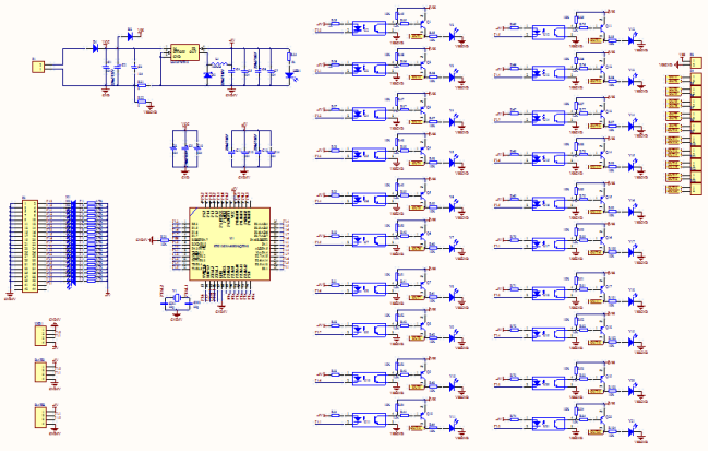

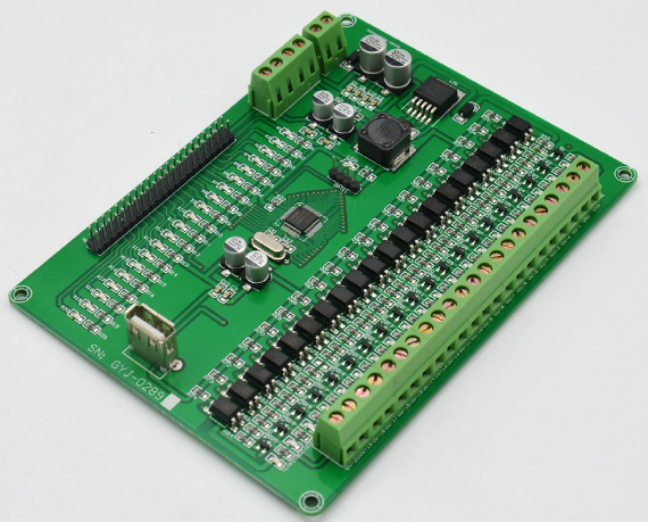

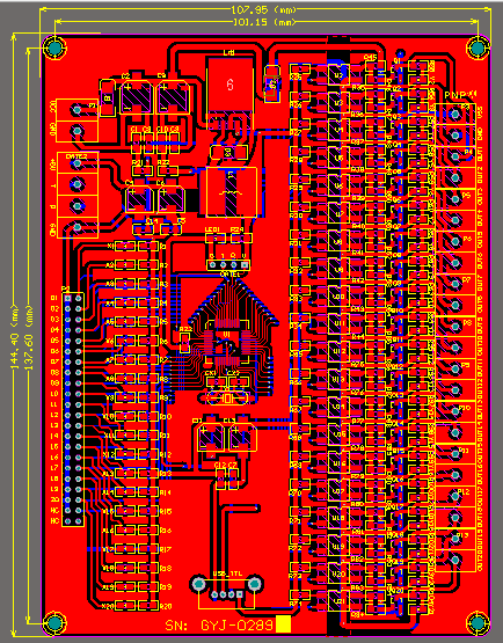

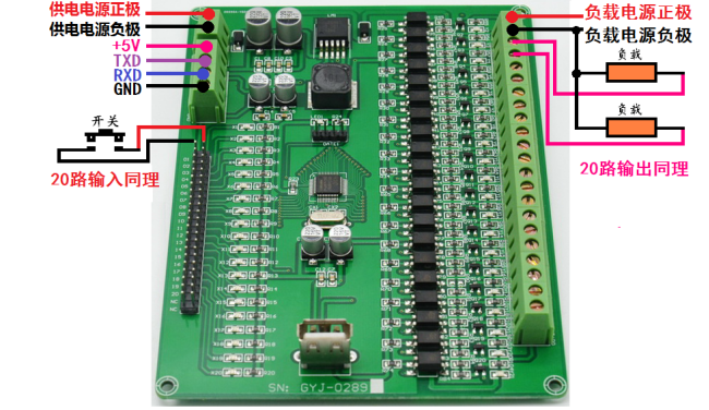

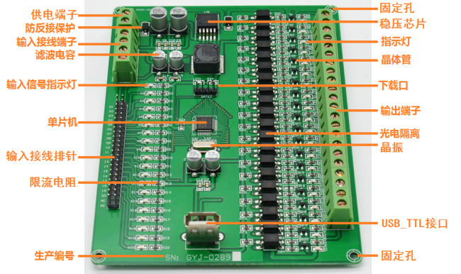

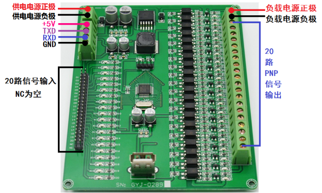

STC12C5A60S2单片机设计的20路NPN输入20路晶体管输出二维码扫码控制电路及程序分享
  • 打卡总天数:1
  • 最近打卡:2025-03-17 16:39:04
43
253
253
发表于 2023-6-17 14:14:28 | 显示全部楼层 |阅读模式
下图为二维码扫码器
【声明】此程序仅用于学习与参考!
