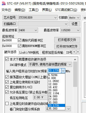

发表于 2023-6-17 12:06:27 | 显示全部楼层
使用 STC 出厂时用专业工具调好的频率

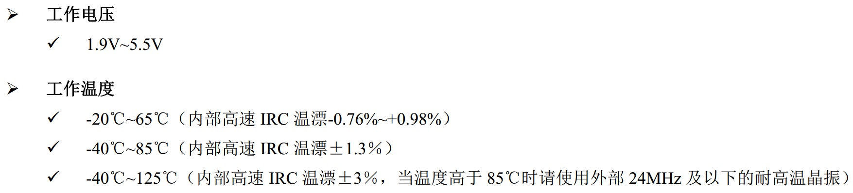

发表于 2024-3-13 11:30:14 | 显示全部楼层
STC8H内部晶振误差确实大,有好多芯片频率调节误差都超过了0.5%,比早期的STC8A和STC8F差远了,早期的STC8A和STC8F几乎很少碰到频率调节误差超过0.1%的
