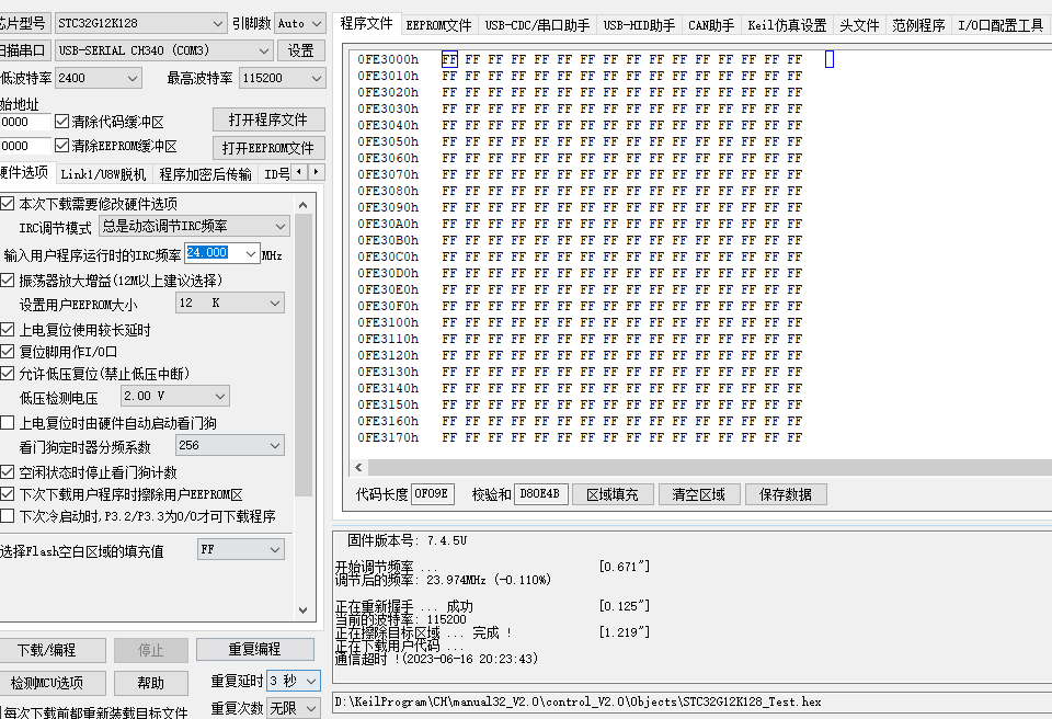

求助大佬,stc-ISP用430串口烧写时提示通信超时是什么原因呢?
详细如图,之前都是可以正常烧写的,今天突然不行了,换了一个最小系统板烧写也不行

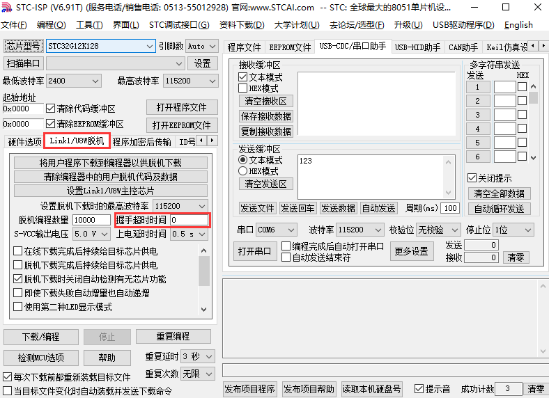

发表于 2023-6-17 09:18:25 | 显示全部楼层
将握手超时时间调成0试试

发表于 2023-7-5 13:21:39 | 显示全部楼层
stc32通*** 发表于 2023-7-5 10:06
我也是出现了这个问题,不过修改了以后也没有解决,之前很少出现,最近一直都有这个问题,还有没有其他解 ...
用最新的下载软件V9.91W试一下呢,握手超时时间设置为0。深圳国芯人工智能有限公司-工具软件  https://www.stcai.com/gjrj
