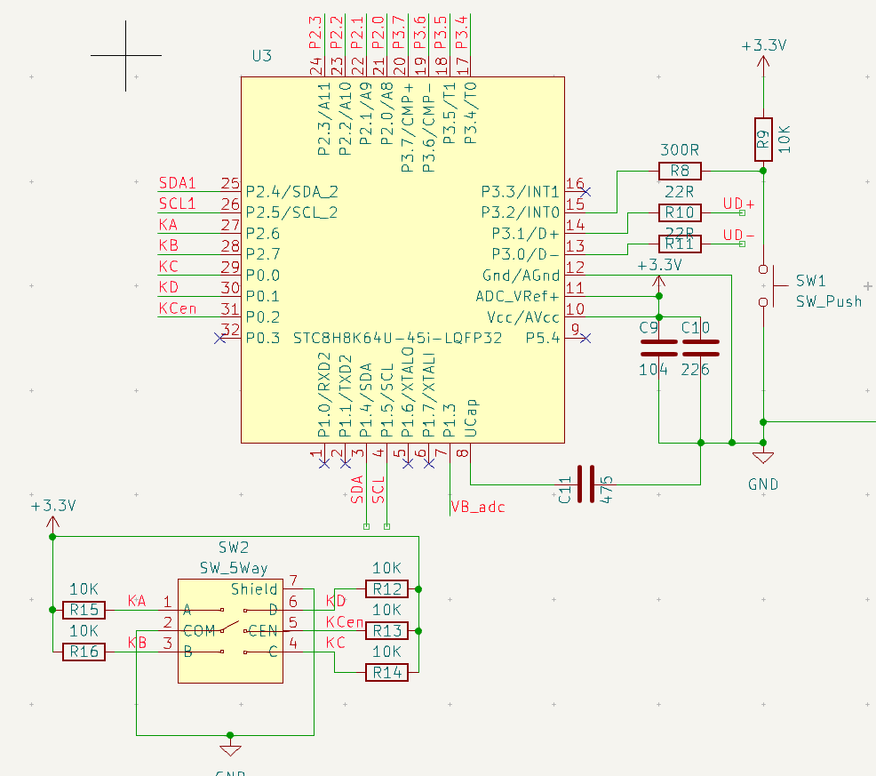

业余爱好,STC8H8K64U, 32脚的,P2口配置为准双向,另外I2C用了P2.4、P2.5,
P26、P27分别接了个五向开关的2个脚,上电设置为1,用万用表检测这两个I/O口一直为低电平,请问该怎么配置?
P0口相同配置,P00、P01、P02也是接五向开关,P0口就正常,单机双击长按检测均正常,就P26、P27一直是低电平,外接上拉也不行。

非常感谢,问题找到了,五向开关AB两个通道直接跟地连通了,明明装好的时候都测试过的,不知道是不是我按的太用力了…
