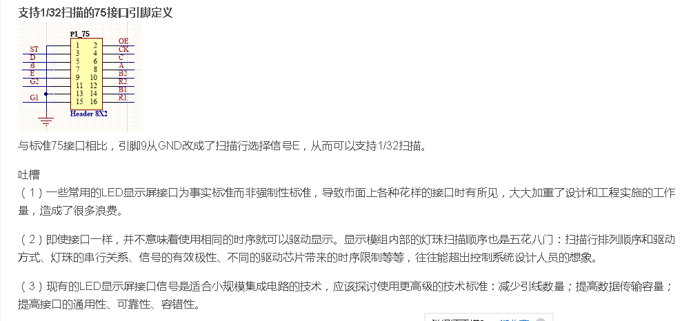

《学习用开天斧控制LED模块》
   此LED模块为32*64双色。08接口输入输出。两颗74lc245三态8路双向控制门电路;两颗74HC138译码器;16颗xcx6616sLED恒流驱动;八颗-P沟道双管8脚型MOS管xcx4953;
   以上基本清楚后,编程,并用开天斧进行控制全屏点亮。
   以后有空再进行数字和汉字和英文的显示;再以后进行花样显示。哈哈哈。
   《笔记:这些符号一开始看着头疼》
   坚持看,一点点的理解,现在看就驾轻就熟了。这个是74hc245门电路,8路三态门,隔离、信号正反向传输、信号放大。回忆:早期电脑主板并口打印机就用到这个芯片。哈哈哈
  前人经验:书读百遍其义自见;
  现代人经验:笨鸟多飞。
  字母上有一横杠代表低电平有效(这个给忘了,已经重新唤起记忆)。-isolation隔离(计算机术语:高阻态)
电路板.jpg 部分程序.png 笔记8.jpg 笔记7.jpg 笔记6.jpg 笔记5.jpg 笔记4.jpg 笔记3.jpg 笔记2.jpg 笔记1.jpg 笔记.png LED模块屏插针.png ISP烧录.png 75接口.png 74hc245三态门电路8路双向输出.png 74hc138IC译码器真值表.png 74hc138IC译码器芯片.png 12接口.png 08接口电路图.png 08接口.png
