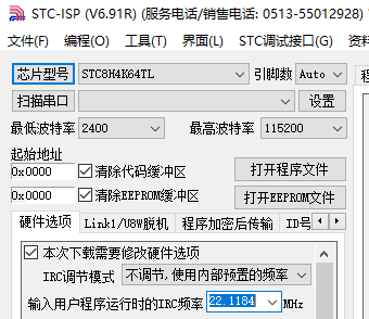

发表于 2023-6-15 22:43:57 | 显示全部楼层
不知道你错在哪,先这样烧录
