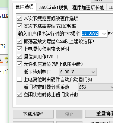

请教下,我用程序加密的方式烧录了的芯片,如果再回到普通 硬件选型的:
的下载/编程,显示烧录成功,但是没有功能?
是后面都需要加密烧录了吗?
谢谢

可以的,程序加密后传输主要是用于后期的升级用的。
重新烧录正常的程序不会有影响,你是不是误勾选了这里?
重新烧录正常的程序不会有影响,你是不是误勾选了这里 ...
谢谢回复。
普通下载的时候好像是没有去掉这个勾选。
我等下再试试。
