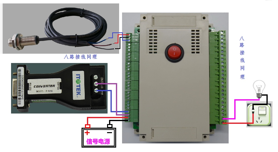

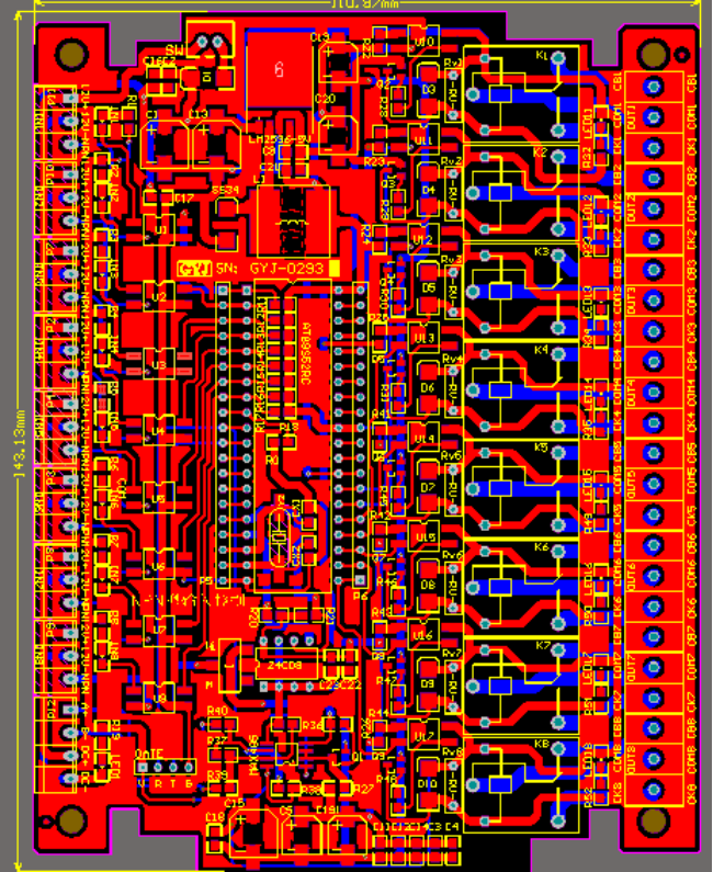

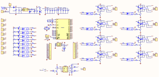

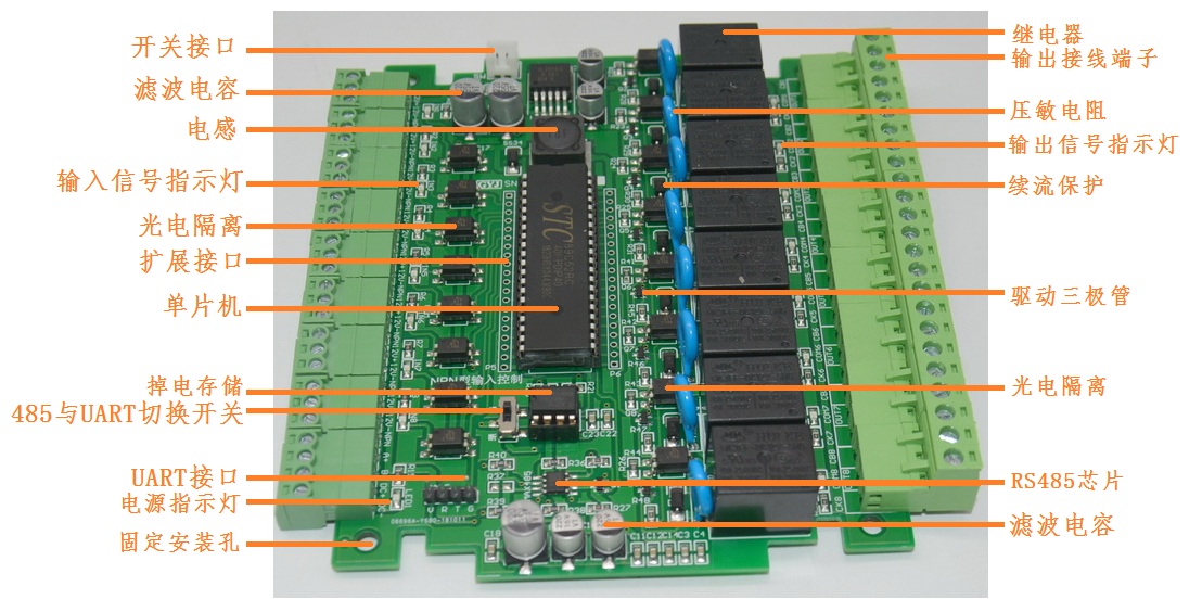

具有电源指示灯及输入输出指示灯
八路继电器输入输出

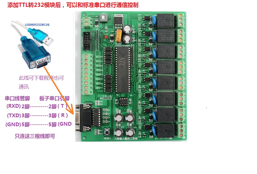

支持RS485通讯 支持UART
通讯协议支持:单字符 十六进制 提供例程
插拔端子
8输入低电平有效(即:NPN输入)
8路输出开关量输出(即:干接点输出)
防反接保护、过流保护、续流保护

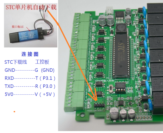

支持TTL下载及串口下载程序
STC单片机,C语言编程

单片机与PC机采用9针串口,MAX232通讯,波特率默认为9600.

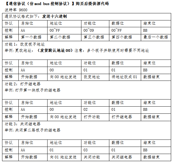

单片机接收PC机发送的十六进制码表如下:
01、全开:PC发送'I';
02、全关:PC发送'i';
03、第一路开:PC发送'A';
04、第二路开:PC发送'B';
05、第三路开:PC发送'C';
06、第四路开:PC发送'D';
07、第五路开:PC发送'E';
08、第六路开:PC发送'F';
09、第七路开:PC发送'G';
10、第八路开:PC发送'H';
11、第一路关:PC发送'a';
12、第二路关:PC发送'b';
13、第三路关:PC发送'c';
14、第四路关:PC发送'd';
15、第五路关:PC发送'e';
16、第六路关:PC发送'f';
17、第七路关:PC发送'g';
18、第八路关:PC发送'h';

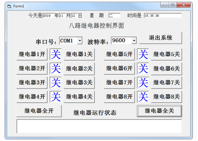

VB勾起了回忆

是的上位机是用VB写的,比较简单。略懂皮毛。
