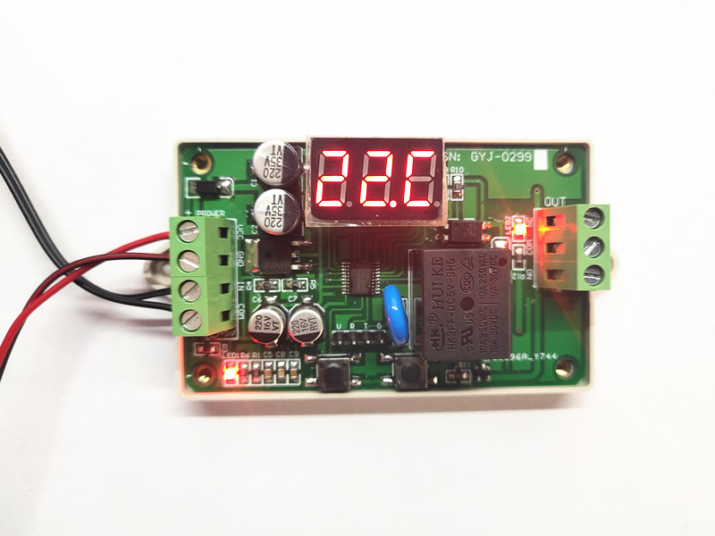

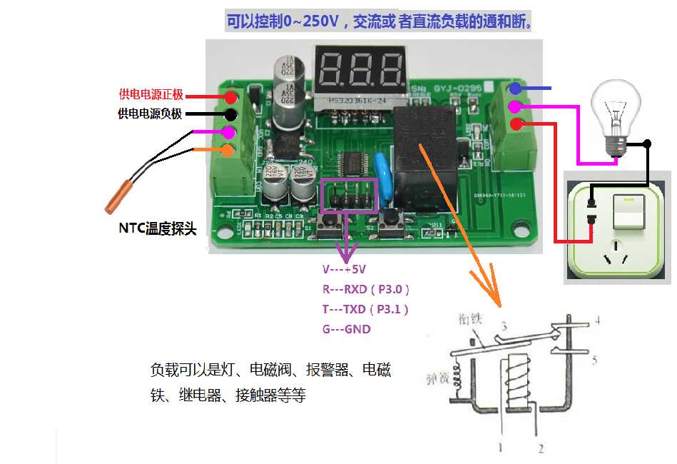

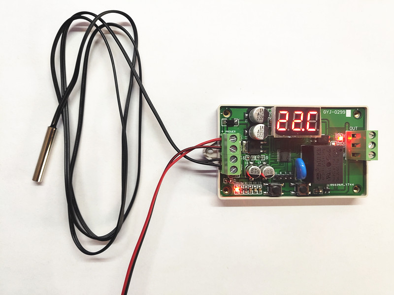

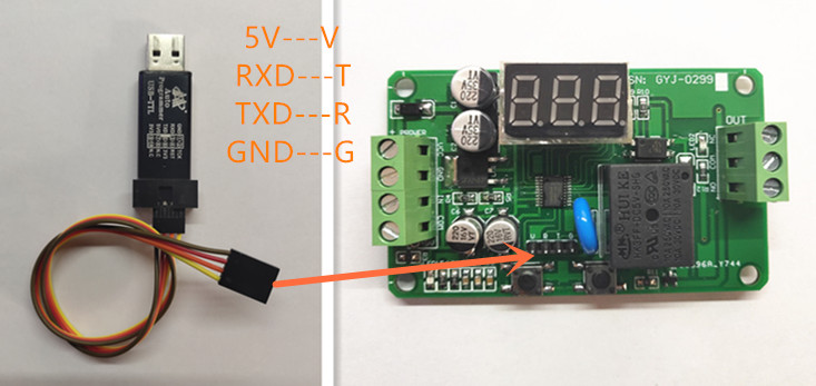

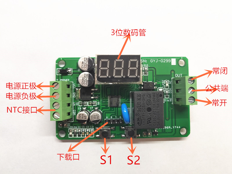

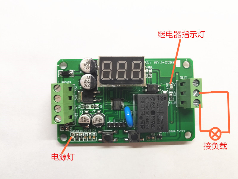

【简要说明】
尺寸:长79mmX宽50mmX高22mm
、主要芯片:STC15W408AS
、工作电压:直流6~24
、支持:UATR接口下载程序
【板子特点】
1、6V~24V宽电压输入;
2、具有电源指示功能;
3继电器输出最大支持220V 10A
43位数码管显示;
5、双按键温度可调;
测量温度范围0~99度
7、采用螺旋端子压接,接线可靠方便扩展;
8、供电具有防反接保护。电路工作稳定可靠;
9工作环境:湿度小于80% ,温度 -0度至50
