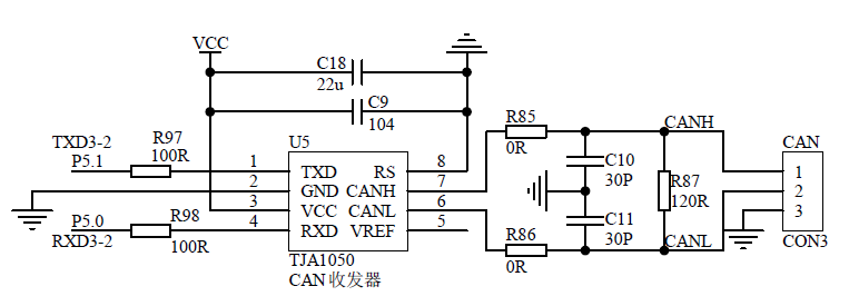

在屠龙刀上进行CAN试验,按照屠龙刀的原理图进行焊接元件,因手上无30pf电容,C10,C11使用15pf电容代替,125K~600K以内的波特率通讯正常,但800K及1M时不能正常通讯。TJA1050的C18电源滤波电容22uf也用了小容量1uf代替。想请教一下是不是因为电容用小了引起的呢?
另外我看TJA1050的资料上C10,C11用的47pf。
  • 打卡总天数:231

先按我们推荐的电容测试起来,其他电容我们也没测试过,
你淘宝买个电容大礼包也方便

好的,谢谢!我先再并一个15P的试一下
