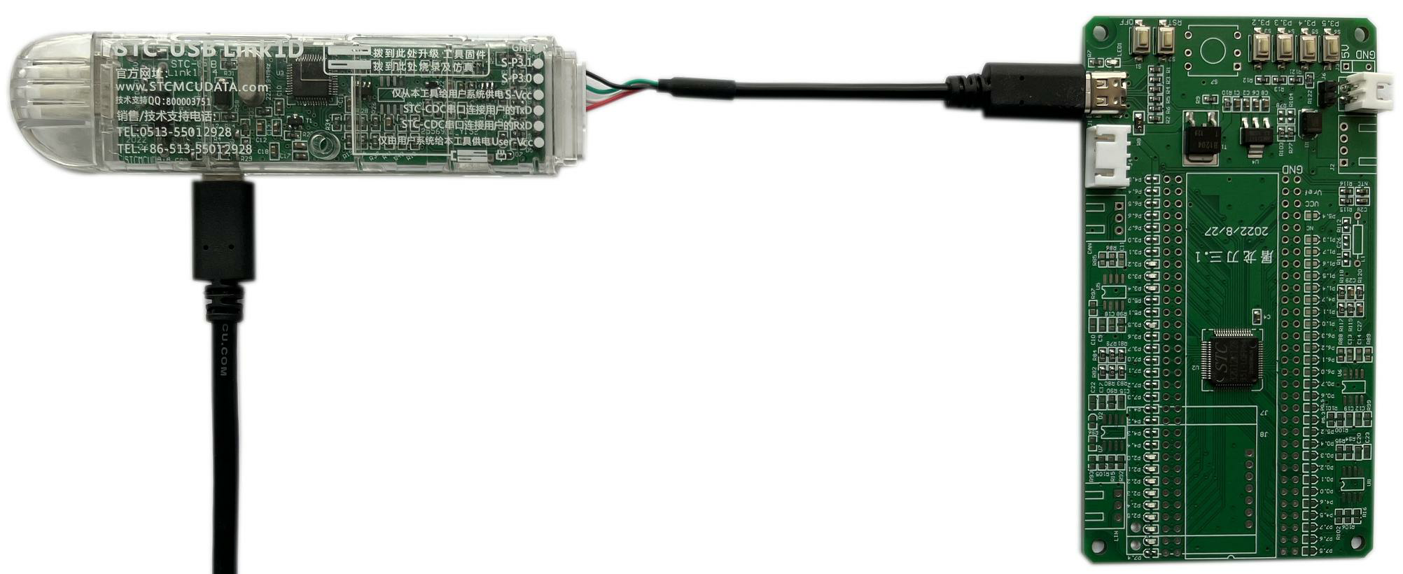

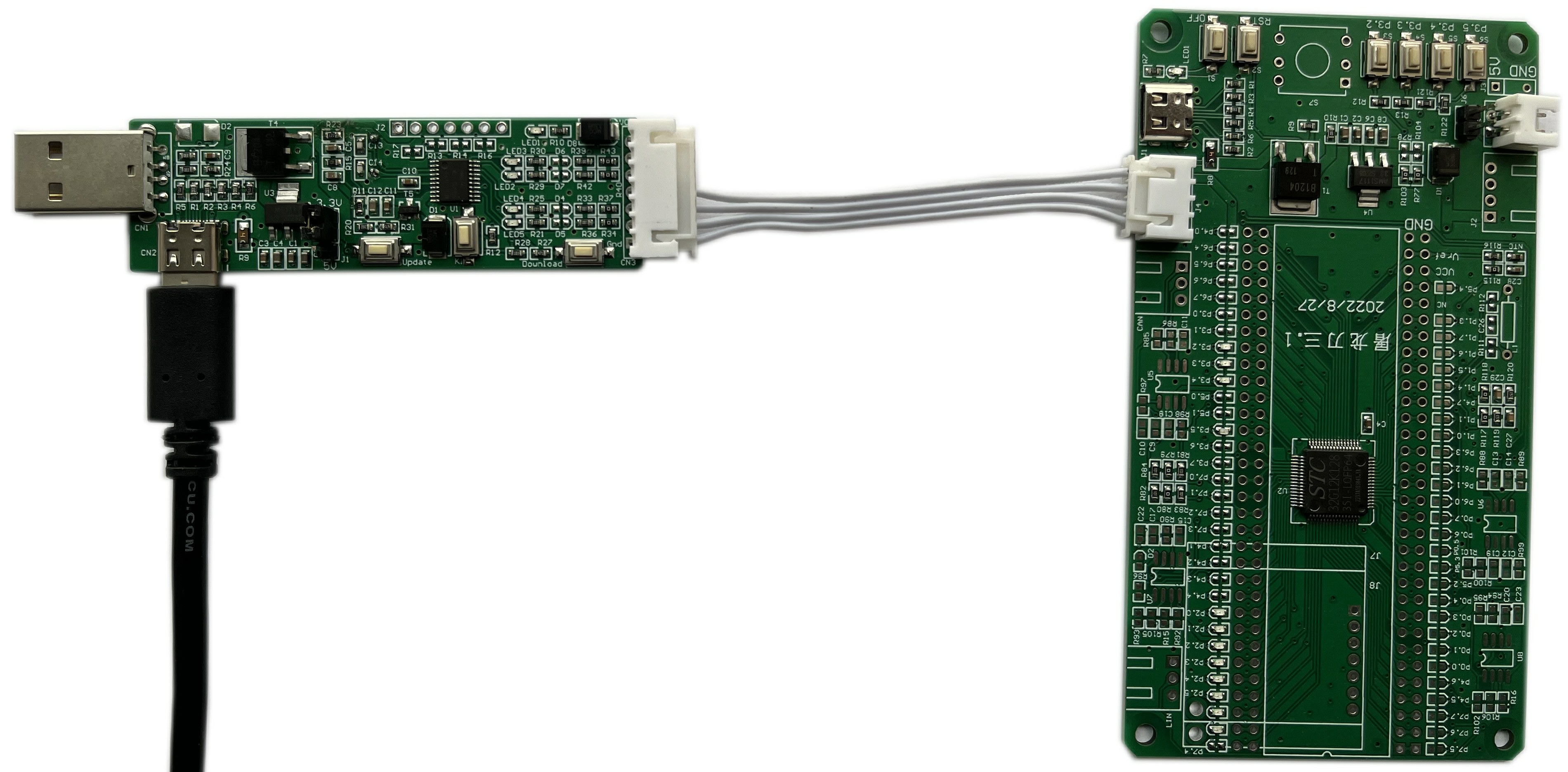

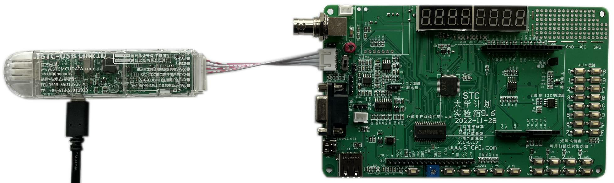

如何高效解决 STC-ISP 下载问题
以后下载遇到问题全部在本贴跟帖发问就可以高效解决了
1,实物连接的照片
2,实际焊接的原理图的PDF
3,STC-ISP V6.91R 及以后版本的操作的完整截图

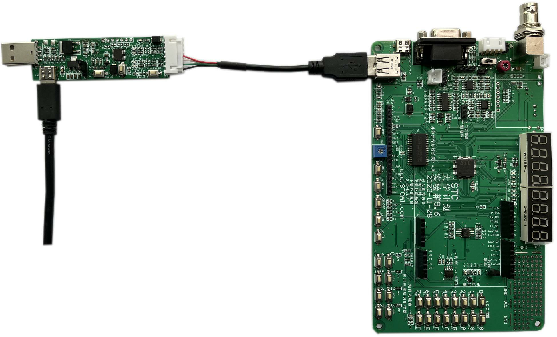

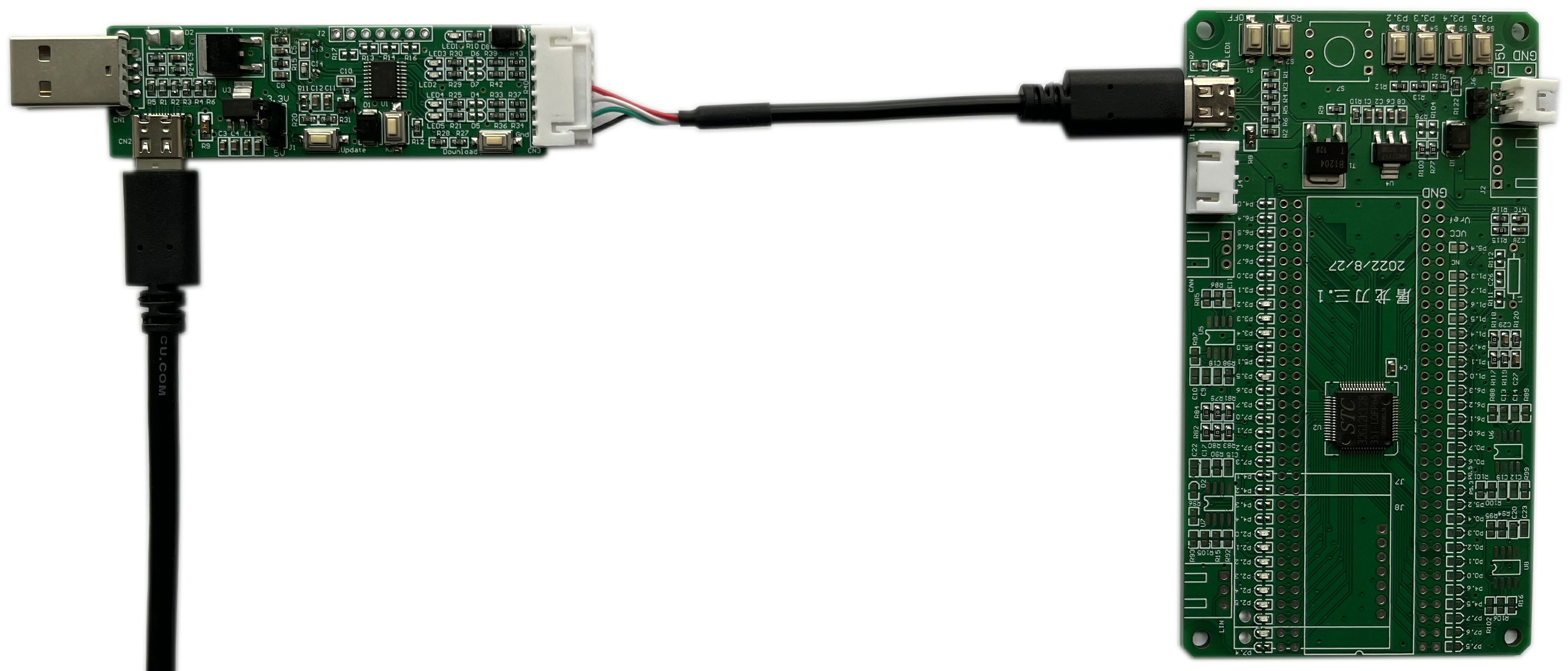

发表于 2023-6-14 16:25:22 | 显示全部楼层

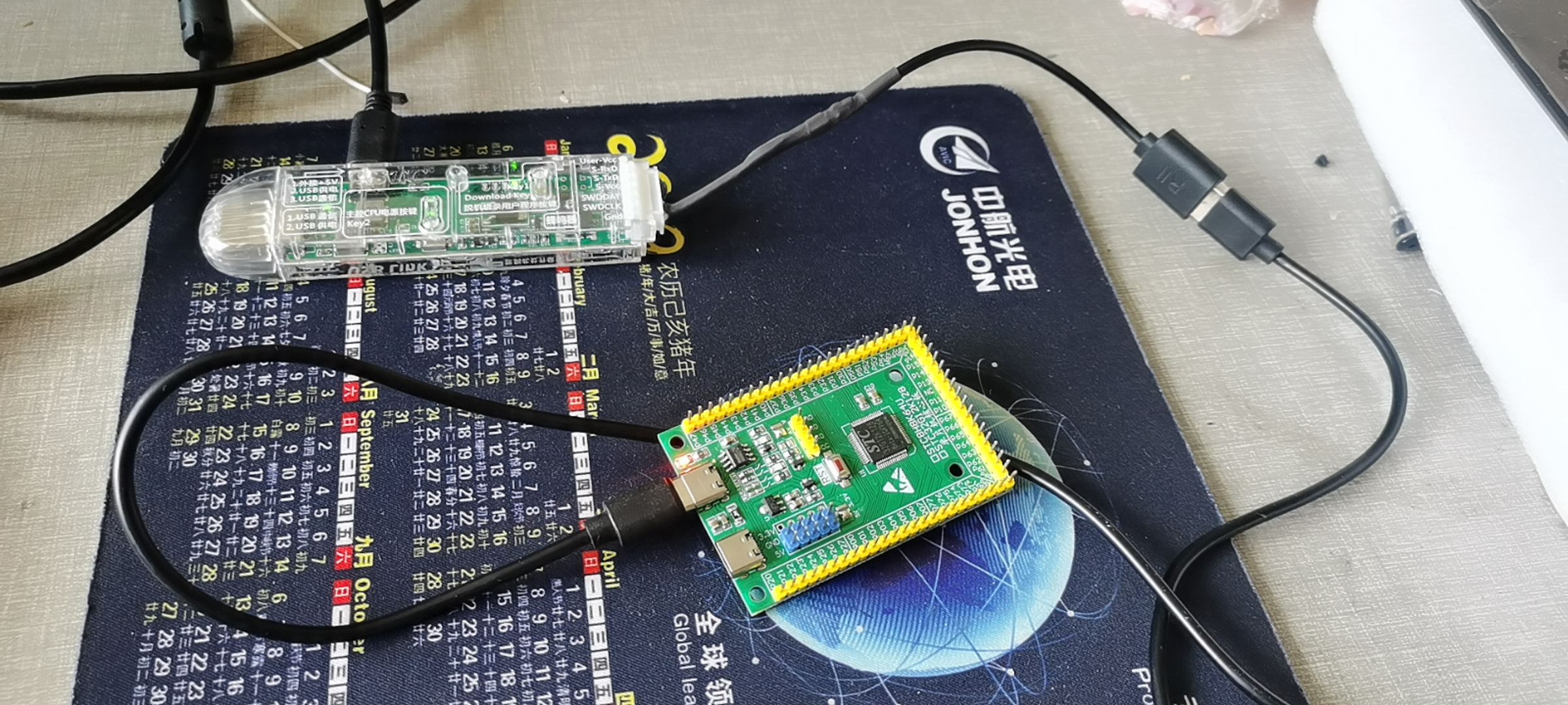

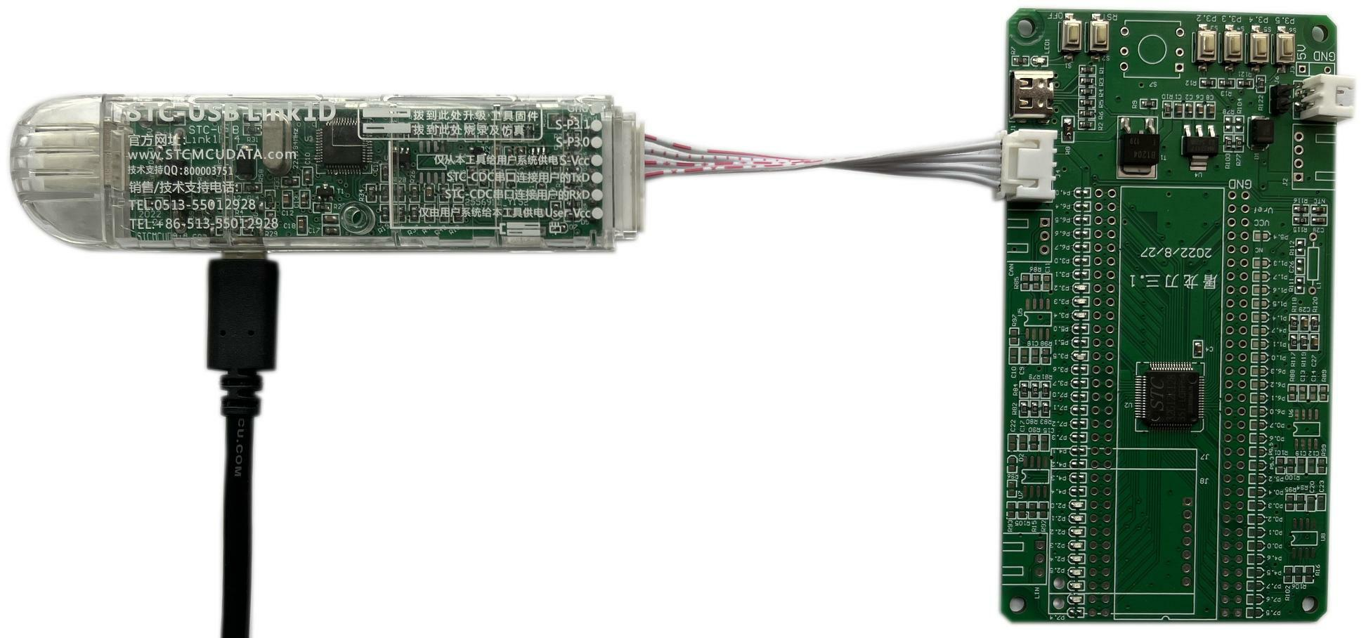

求助:不好下载
解决办法:去掉板子上的 USB转TTL串口 ,多余啊,用了STC官方配的线就可以了
热线19952583534
www.STCAI.com

发表于 2023-6-14 17:53:42 | 显示全部楼层
他自己没必要再加额外的长线,长了不好
