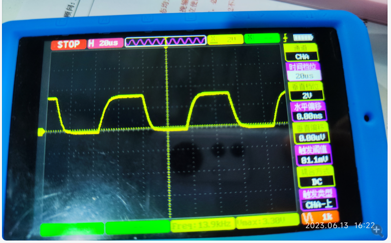

程序如上,仅初始化未作其他操作,用的官方的FreeRTOS,使用P1.4输出正常,P2.4输出如示波器所示。

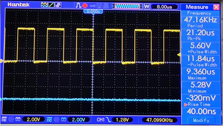

发表于 2023-6-15 09:27:36 | 显示全部楼层
能正常输出信号说明设置没问题。
不同脚位输出信号状态不同,这种情况最好检查一下脚位外围电路的影响。
以下波形是在屠龙刀板子上P2.4口测量的,也是使用高速高级PWM输出脉冲,输出PWM频率更高都没有产生衰减:
