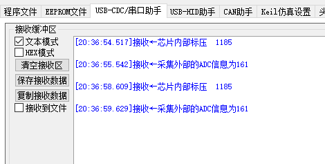

发表于 2023-6-13 20:42:36 | 显示全部楼层 |阅读模式
     STC8H4K64TLCD单独运行ADC12电压采集数值这部分代码,串口助手显示正常为0。当先获取内部1.19V电压代码和运行ADC电压采集代码一起时运行,ADC通道无电压也会输出161的数值。

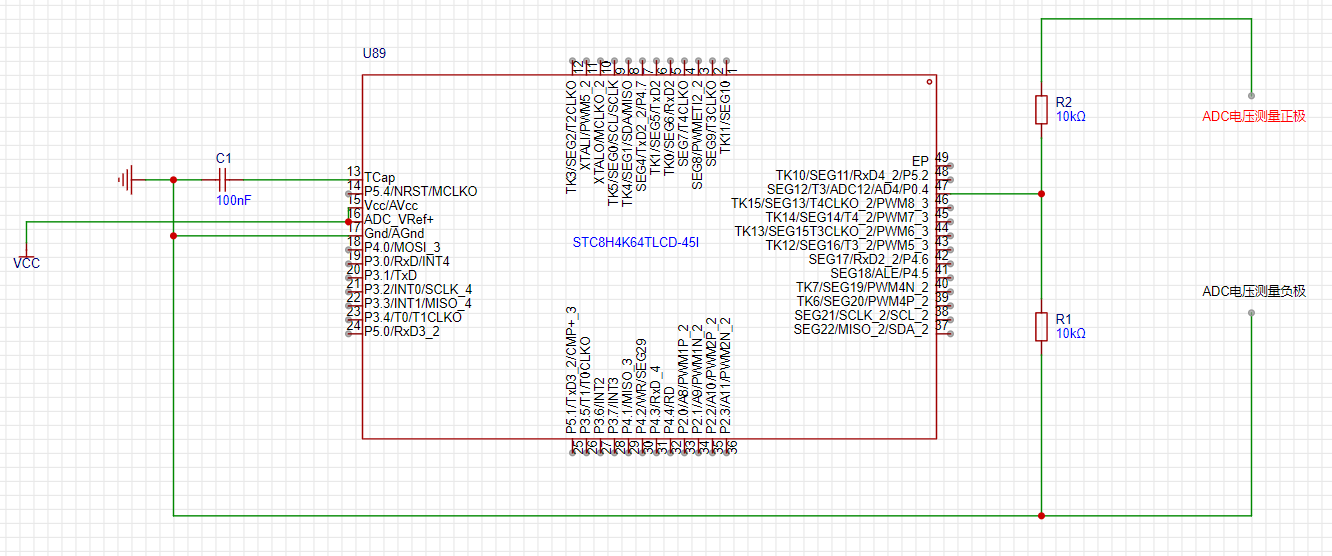

发表于 2023-6-13 21:29:25 | 显示全部楼层
将原理图的PDF贴上来
46
46
 楼主| 发表于 2023-6-13 22:07:07 | 显示全部楼层
原理图

 楼主| 发表于 2023-6-13 22:09:42 | 显示全部楼层
串口助手显示内容

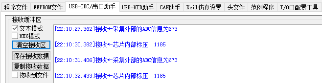

 楼主| 发表于 2023-6-13 22:12:51 | 显示全部楼层
测量1节5号电池的电压串口助手显示结果
46
46
 楼主| 发表于 2023-6-13 22:17:40 | 显示全部楼层
把获取芯片内部1.19V的电压代码注释掉,接入1节5号电池,串口助手输出以下结果:
2750
9613
9613

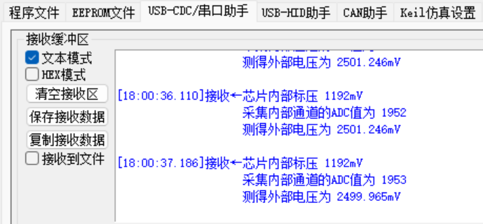

发表于 2023-6-14 18:16:22 | 显示全部楼层
lim*** 发表于 2023-6-13 22:17
把获取芯片内部1.19V的电压代码注释掉,接入1节5号电池,串口助手输出以下结果: ...
代码我稍微整理测试了一下,采集结果基本正常,主要修改以下部分,其它内容不变:
  1. unsigned int xinpianneibiaoya,ADC_Result;
  2. float ADC_celiangdianya;
  3. void main()
  4. {
  5.     P_SW2 = 0x80;//当需要访问XFR寄存器时,必须先将寄存器的B7位置EAXFR  置1,才能对XFR 进行正常的读写操作。
  6.     P0M0 = 0x00; P0M1 = 0x10; //设置P0.4(47引脚)ADC测量的引脚为高阻输入模式
  7.     ADCTIM = 0x3f; //设置ADC 内部时序
  8.     ADCCFG = 0x2f; //设置ADC 时钟为系统时钟/2/16
  9.     ADC_CONTR = 0x8c; //开启ADC测量功能,设置第12通道为ADC测量作用
  10.     UartInit();
  11.     EA = 1;
  12.     while(1)
  13.     {
  14.         Delay1000ms();
  15.         /************************内部电压采集*************************/
  16.         xinpianneibiaoya = ((int)CHIPID7<<8) + CHIPID8;
  17.         printf("芯片内部标压  %02umV\r\n", xinpianneibiaoya);        //测量结果显示至串口助手显示出来,显示输出的单位为(mV)毫伏。
  18.         /***********************外部电压采集基数**************************/
  19.         ADC_CONTR = 0xcf; //启动AD 转换
  20.         _nop_();//延时1微秒
  21.         _nop_();//延时1微秒
  22.         while (!(ADC_CONTR & 0x20)); //查询ADC 完成标志
  23.         ADC_CONTR &= ~0x20; //清完成标志
  24.         ADC_Result = ((unsigned int)ADC_RES << 8) + ADC_RESL;
  25.         printf("采集内部通道的ADC值为%02u\r\n",ADC_Result); //读取ADC 测量结果显示至串口助手显示出来。
  26. //        printf("采集外部的ADC信息为%02bu\r\n",ADC_RES); //读取ADC 测量结果显示至串口助手显示出来,打印输出的单位为(mV)毫伏。
  27.         /******************电压测量计算**********************/
  28.         ADC_celiangdianya = (float)xinpianneibiaoya / ADC_Result * 4096;//根据MCU手册查询公式得知,外部的ADC电压=4096*内部标压/外部电压采集基数
  29.         printf("测得外部的ADC电压为%fmV\r\n",ADC_celiangdianya);
  30.     }
  31. }
实测结果如下:
另外,keil C51使用printf打印不同类型的数据需要指定数据宽度
