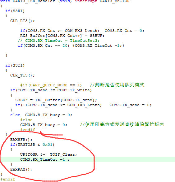

通讯程序是正常的。加入接收超时功能,超时功能没起作用。 求助一下,我程序问题出在哪?
这里我是按照手册的寄存器,一个一个写的。 但总觉得少个启动超时计数器。不知道我的想法对不对
下面是中断函数
是没进中断 红圈那部分那部分程序。
后来我又试了一下。在程序中加了   EAXSFR();  UR3TOSR |= 0x01;EAXRAM();  这样就可以就可以进中断了。
来大佬看看,我的问题出在哪?个人感觉是超时计数器没运行。
