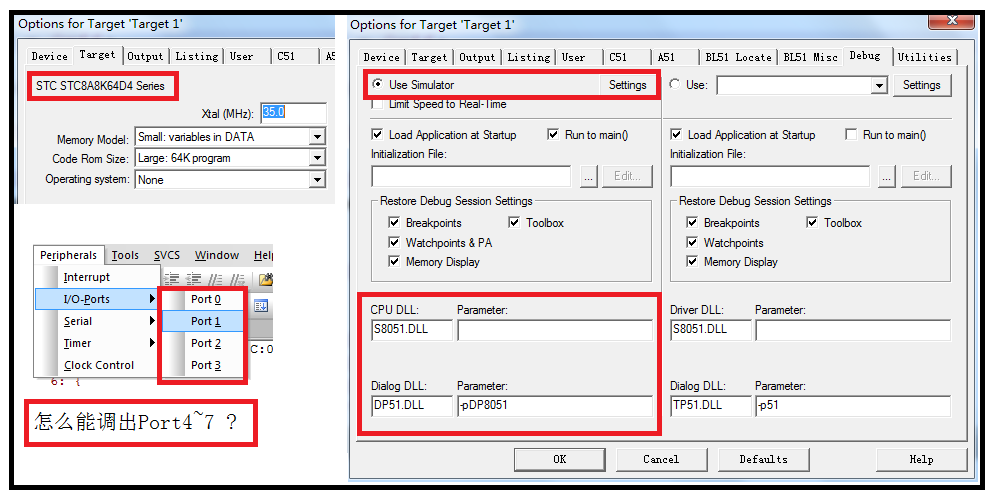

大家好,请咨询一个问题,大家知道STC8A8K64D4单片机有Port0~7, 但是在用keil uVision4 编程,在debug-Peripherals-I/O Ports 中只有Port0~3,谁能帮忙解答一下,怎么能让Port4~7显示出来,谢谢。

软件仿真时,Keil软件只支持显示默认的P0~P3
建议使用硬件仿真,可查看P0~P7

用 STC-USB Link1D 仿真 STC8 系列 MCU -  https://www.stcaimcu.com/forum.p ... &extra=page%3D1

请问版主,仿真数据能够实时更新吗?
要停下来才能显示正确值,全速运行时显示的值不会更新。  详情 回复 发表于 2023-6-14 08:47

请问版主,仿真数据能够实时更新吗?
这个不够强大,加上就赞了
