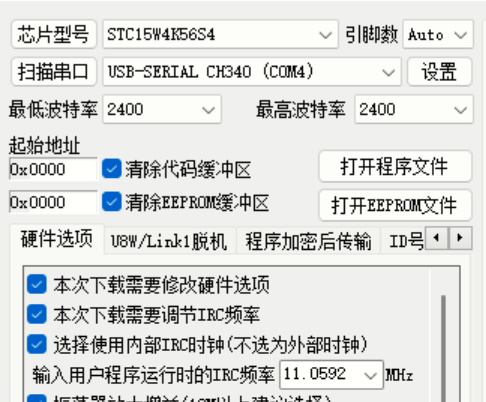

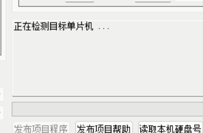

STC15W4K56S4不能写入,找不到芯片,具体见下图。

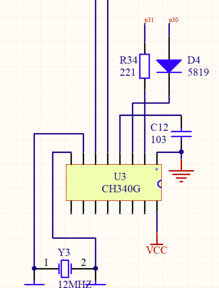

同样的电路,在此前的STC4K56S4 LQFP48芯片上正常写入,功能升级,更换STC15W4K56S4 LQFP64的封装就不能写入了。

自问自答,问题解决了,超级超级的简单啊,换了一根线
