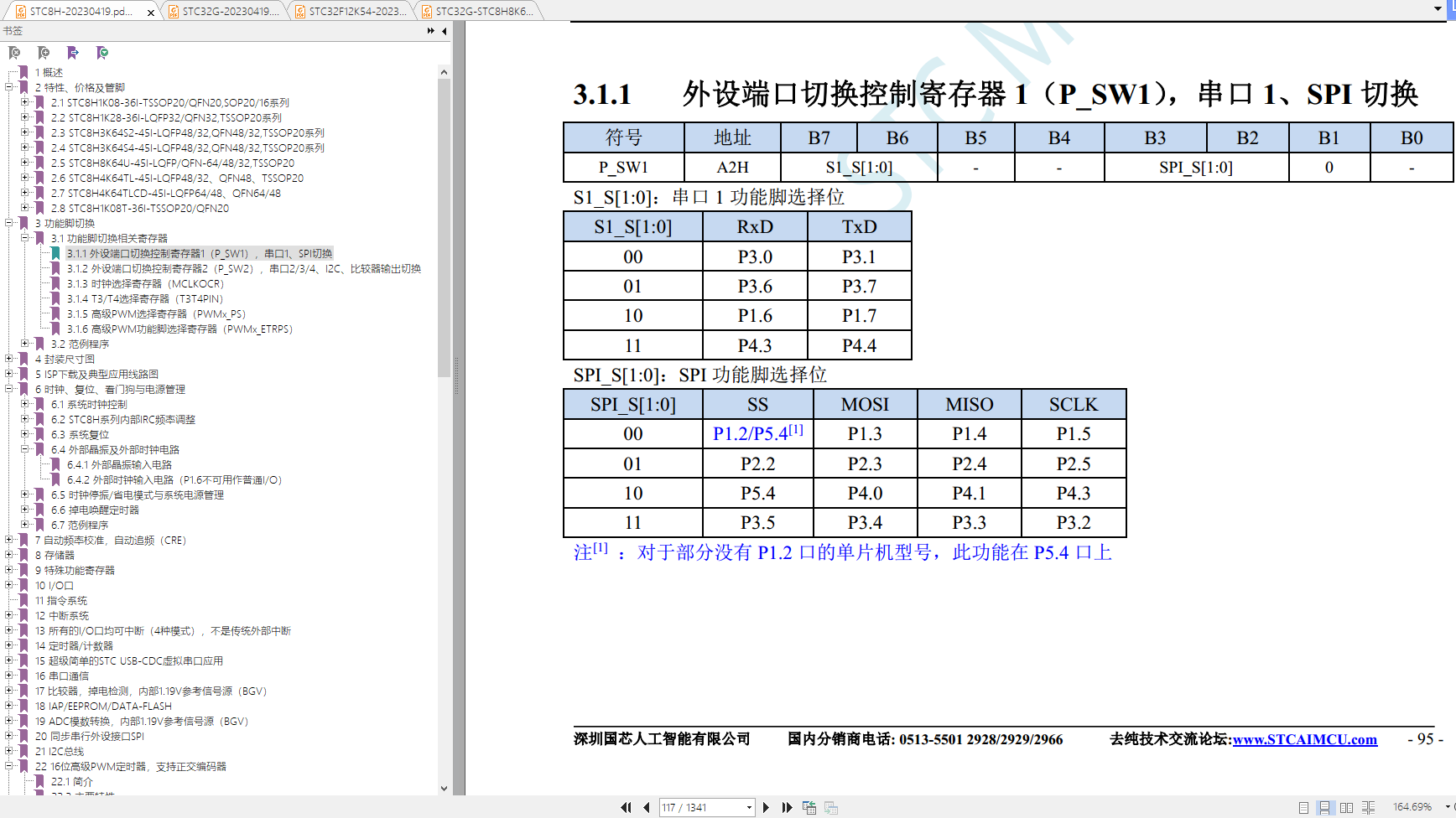

发表于 2023-6-13 22:31:49 | 显示全部楼层

发表于 2023-6-14 08:32:17 | 显示全部楼层
P_SW1|=0x0c;//选择SPI在P3口
程序中已经有选择语句了。
