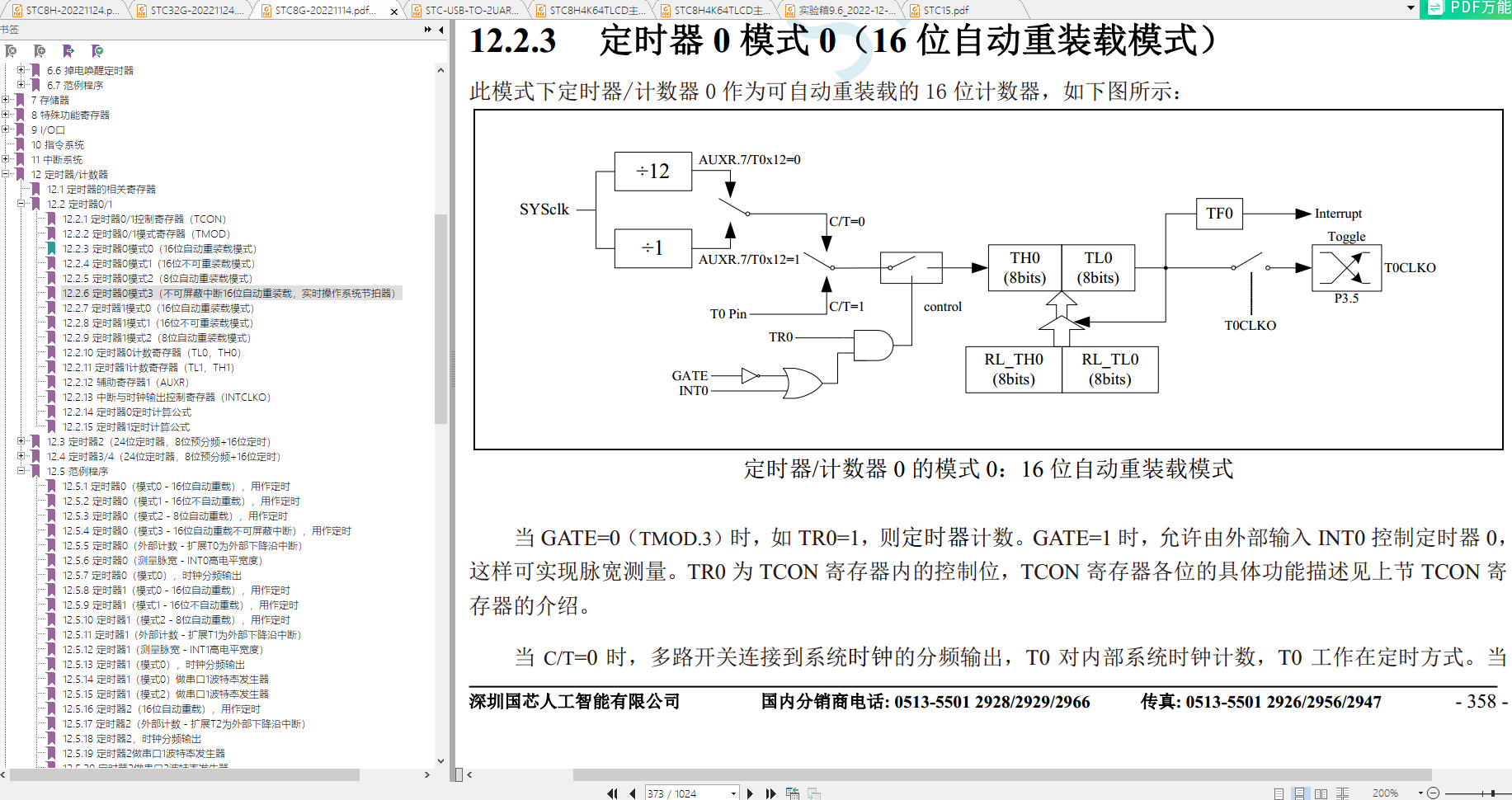

出50% 占空比的pwm波形===那就是输出时钟吗,用MCLKO, T0CLKO, T1CLKO 的时钟分频输出

发表于 2024-8-16 09:58:02 | 显示全部楼层
毫不意外的又找到了解决问题的方法,带着问题翻老帖总能得到想要的方案,最近用STC8H8K64U测试一个硬件电路,需要一个频率可调的脉冲输出,感觉需要在PWM应用上下功夫,过来翻贴竟然找到了不一样的方法,“时钟分频输出”或许真的能解决我的问题。
定时器分频输出50%占空比的方波时钟是硬件分频输出的,不占用CPU时间,可以输出最高fosc/2的频率,有预分频器的MCU最低可以输出fosc/(2*12*65536*256)的频率,没有预分频器的MCU最低可以输出fosc/(2*12*65536)的频率  详情 回复 发表于 2024-8-16 10:20
