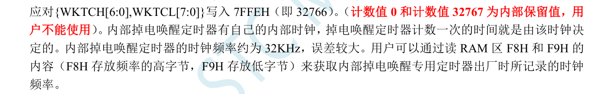

2, STC8H1K 内部时钟可以随时更改吗,要注意点什么-1.png 这里面的RAM区F8H F9H如何读取?得到是唤醒定时器的频率是十进制还是十六进制,比如32KHZ,读出的值是什么?谢谢各位了

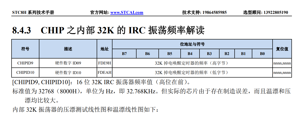

读出数值为原始值(即u16)。不推荐从RAM中读取,因为容易被更改和覆盖,具有CHIPID功能的芯片应从CHIPID中读取,不具有的则建议从flash中读取

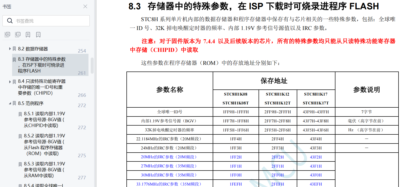

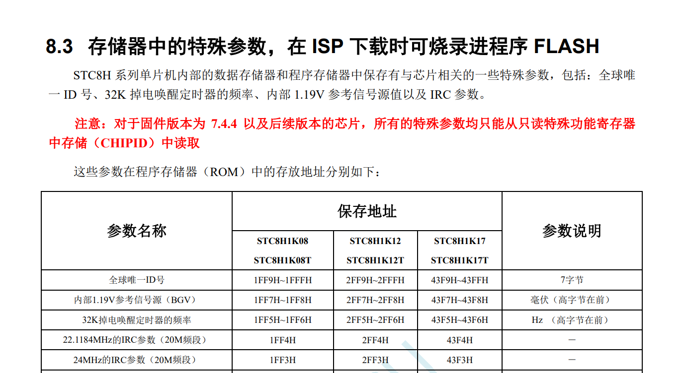

STC8H1K系列时钟参数只能从ROM或者RAM里面读取。建议从ROM里面读取,参数存放位置参考规格书8.3章节表格:

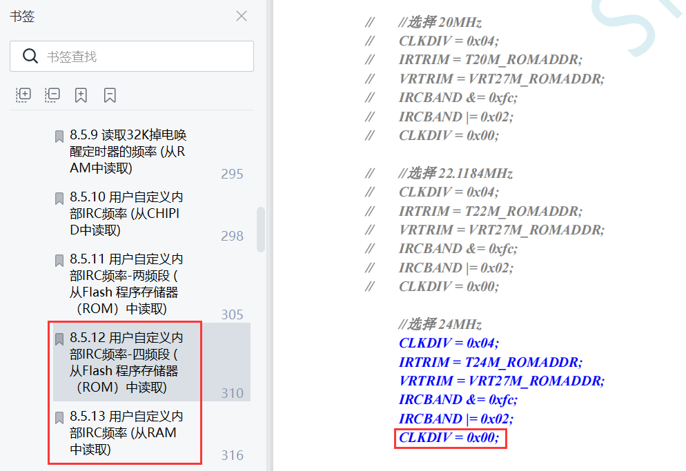

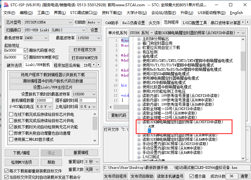

想动态改变芯片时钟频率,可参考以下例程:
设置好24MHz主频后,如果需要改成1MHz,只要将CLKDIV改成24就行
想要变回24MHz的话,再将CLKDIV改成0。
