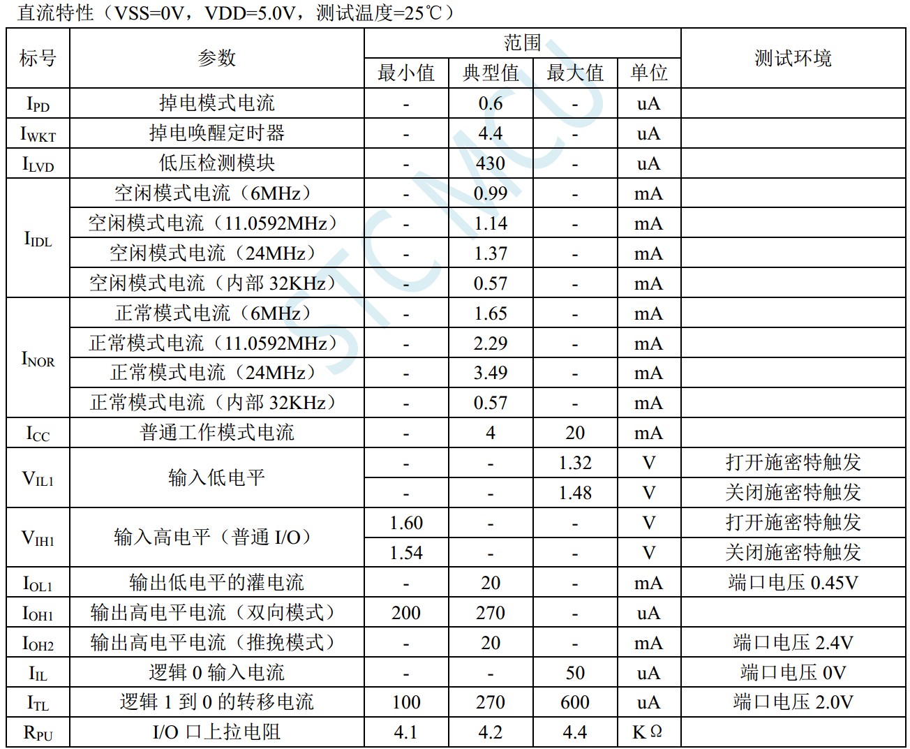

在学习stc32g的过程中,发现它的gpio内置一个施密特触发器,请问这个施密特触发器触发高电压是多少v?信号相位延迟高吗?

STC32G12K128 这 I/O 超强
STC8H8K64U     这 I/O 超强
===这 I/O 是我们专门调成这样的
        你只要读外部高低,内部就要给你个 0或者1 的结果
        不可能是 非0非1,数字只有 0/1
根据我的要求,尽量的让 5V-MCU 可以开漏接 3.3V/2.5V/1.8V 的器件
根据我的要求,尽量的让 3.3V-MCU 可以开漏接 2.5V/1.8V/1.5V 的器件

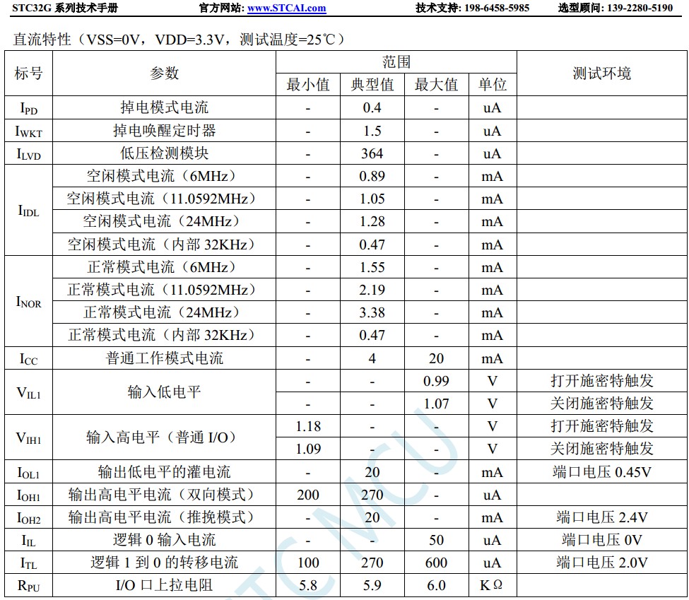

之前没注意这个,仔细一看,和一般芯片差太远,高低电平判断太接近了.
难怪上次搞个产品别人芯片引脚不需要电容,我用这STC8H有误动作.

您可以详细说说出了什么问题吗

对干扰信号滤波效果差.
之前用其它芯片都是0.7Vdd才是高电平,0.3VDD是低电平,这个3V下是0.99V低,1.18V高,太接近了,相当于一个1.2V干扰就认为是高了.
