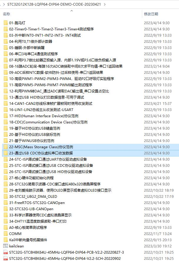

本例程基于STC32G核心转接板(屠龙刀)进行编写测试。
使用Keil C251编译器,Memory Model推荐设置XSmall模式,默认定义变量在edata,单时钟存取访问速度快。
edata建议保留1K给堆栈使用,空间不够时可将大数组、不常用变量加xdata关键字定义到xdata空间。
MSC(Mass Storage Class)协议范例
在"config.h"头文件里可将存储器设置为内部的EEPROM,或者外部的串行FLASH
屠龙刀没有外部串行FLASH,默认使用内部EEPROM
然后在ISP下载时,设置EEPROM大小为64K,即可实现一个64K容量的U盘
将代码下载到试验箱后,在PC端可识别为一个64K的U盘,格式化后就能存储文件
下载时, 设置IRC工作频率为 24MHz.

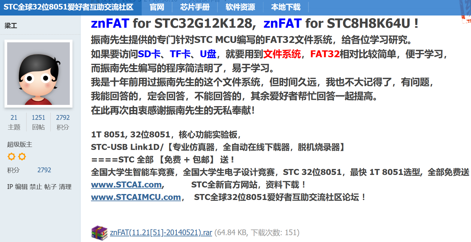

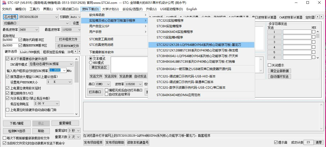

资料也可从下面下载
深圳国芯人工智能有限公司-核心功能实验板 (stcai.com)

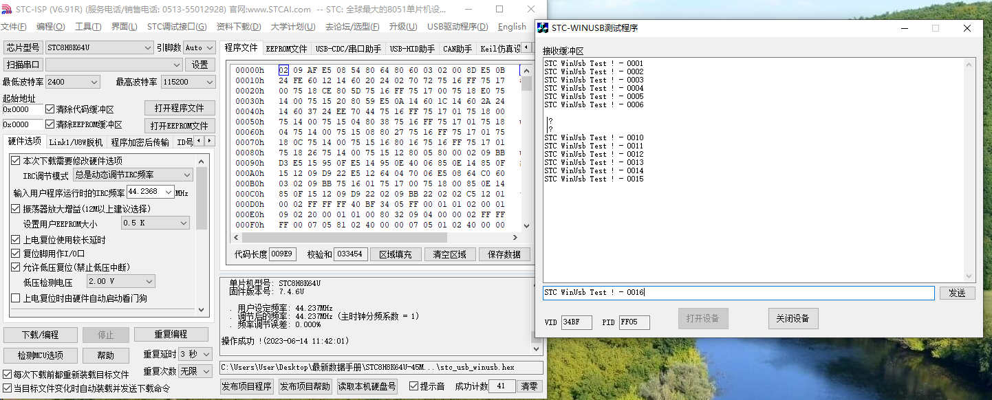

发表于 2023-6-14 11:47:16 | 显示全部楼层
WINUSB  测试OK  很棒
