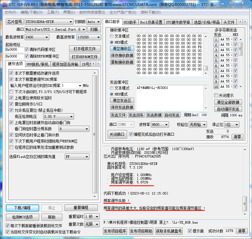

ISP下载时,上次咨询得知输入2M,实际是ISP软件自动生成代码(实现方式是24M,12分频),按此实现原理,输入1M时为何提示当前设定的频率调节失败,可能在调节盲区?不是可以20M 20分频吗?

看datasheet STC8G系列内部IRC有两个频段,频段的中心频率分别为20MHz和33MHz,如果是1M系统频率,是24M24分频还是20M20分频更合适一些。

既然就是一个分频器,为何ISP下载软件会提示当前设定的频率调节失败,是有什么特别的校验方式吗?

1,   软件太旧,换 STC-ISP V6.91R 版本
2,用官方烧录工具STC-USB Link1D烧录
