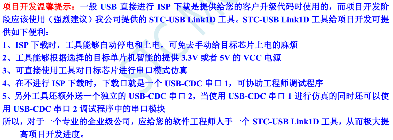

发表于 2023-6-10 14:58:22 | 显示全部楼层
不要外行到拔电,专业人士要用【专门的电源开关
