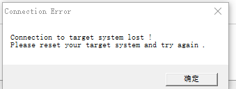

KEIL仿真单步正常,执行“Run”,提示连接失败

这种情况一般是你的程序里有些功能与仿真产生了冲突,
例如程序里面使用了仿真信号脚(默认P3.0,P3.1)、程序修改了主频、进入休眠模式、产生看门狗复位等
