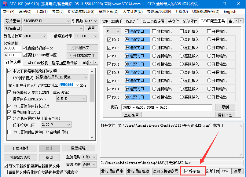

好久没用的U8W-mini烧录器,今天想做个离线烧录,STC_isp软件提示升级固件,但固件升级后蜂鸣器再也不响了,做离线烧录时候很不方便,
请问如何解决这个问题?

这里有个提示音,看是否被误勾掉了

试了下,还真是这个原因,我以为这个选项只是针对在线烧录让电脑的喇叭响.多谢了!!

遇到了同样的问题  我的勾选了也没有声音    最新版软件   搞好了    还得谢谢大佬指导
